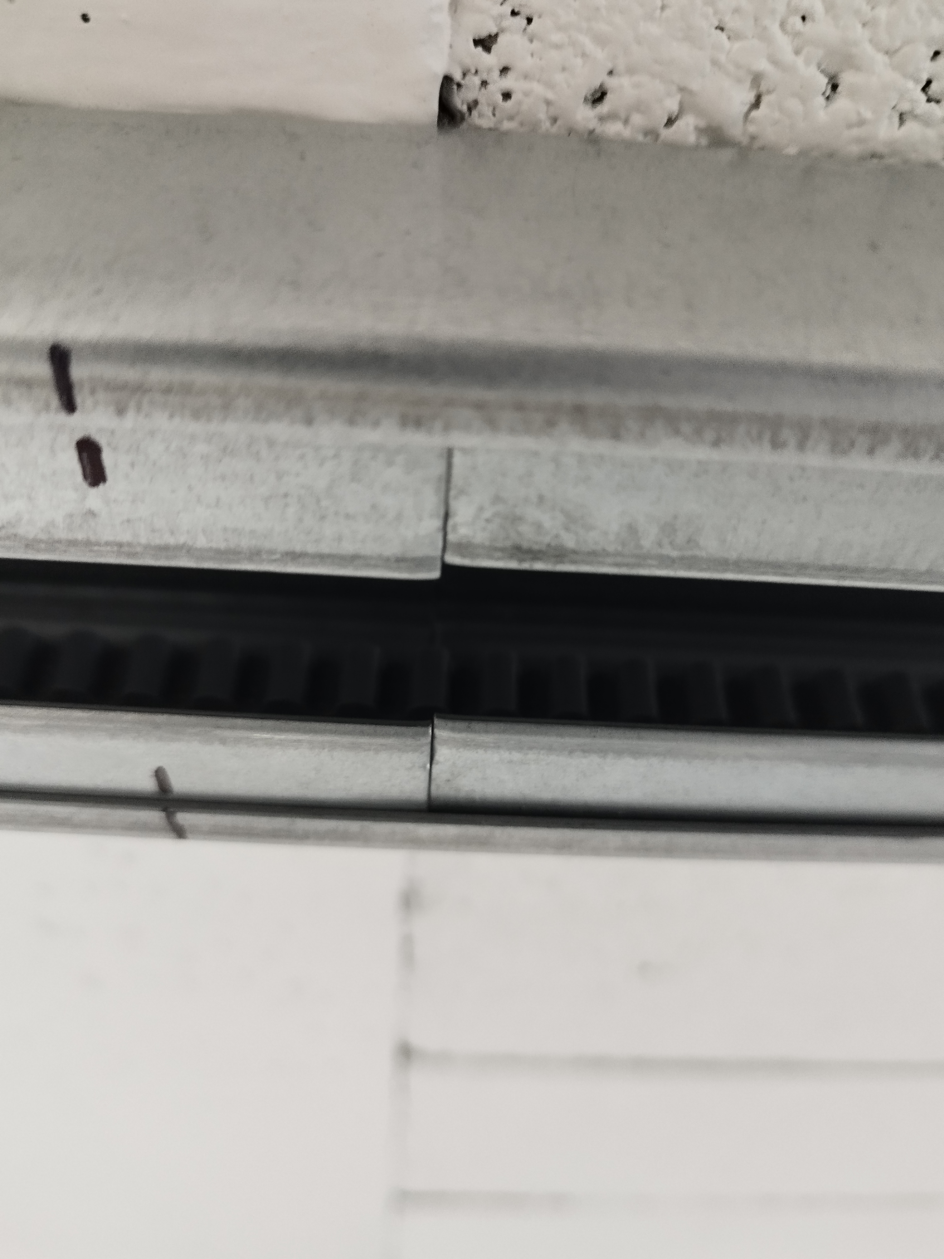

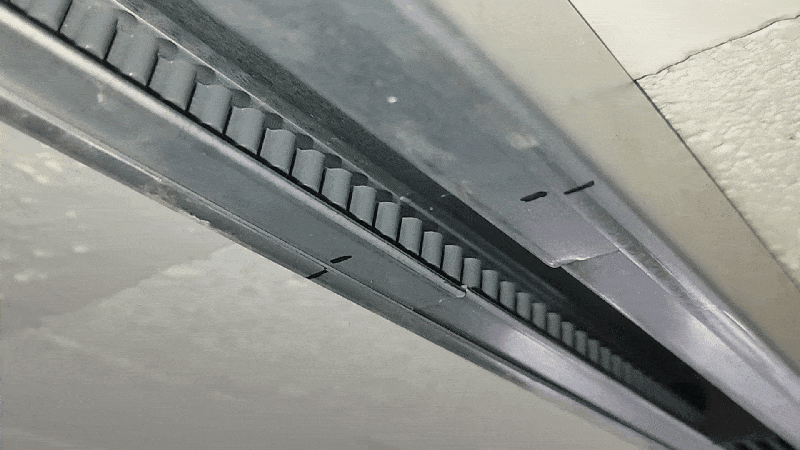

Je souhaite partager mon retour d'expérience après avoir installé mon kit Serenia Io 1100. Le rail est vendu en 3 parties d'un mètre, connectées par des manchons. Malgré une installation très soigneuse, il y a toujours de tout petits décalages entre les tronçons, ce qui fait que la navette reste bloquée à chaque jonction entre les tronçons. J'ai essayé de les réaligner mais leurs rebords ne sont pas strictement de la même largeur, ce qui laisse une petite "marche" d'environ 1 mm quand la navette passe de l'un à l'autre. Et comme la navette n'a quasiment aucun jeu possible dans le rail, elle se coince. Je vous envoie des photos et vidéos pour que vous voyez le problème. Il y a apparemment un problème de qualité car les sections des tronçons ne sont pas exactement de la dimension.
J'ai passé plus de deux heures à essayer de réduire tous les défauts d'alignement. Il a fallu jouer à la fois en latéral et en vertical car les vis qui attachent chaque tronçons au plafond ont un impact sur l'alignement vertical. J'ai du poncer toutes les extrémités des tronçons pour adoucir les transitions entre les tronçons, nettoyer puis lubrifier pour enfin permettre à la navette de coulisser sans buter. Au final, j'ai réussi à faire qu'elle coulisse de manière à peu près fluide, mais on entend encore un petit clac quand elle franchit chaque jonction. Pas terrible. J'espère que ça ne va pas casser la navette sur le long terme. J'hésitais à acheter ce kit justement parce que le rail était en 3 parties. Je regrette l'autre marque qui proposait un rail de 3,20 en une seule pièce.

    Ci-joint la vidéo
    Sur la video, on voit que le rail est déformé aux extrémités ?
    En tout état de cause, vous êtres le seul à signaler ce "problème" sur le forum.
    Ce kit est uniquement destiné à la pose en Do It Yourself !
    Donc, pas bricoleur s'abstenir et confier la pose à un pro.
    Un ébavurage et un alignement entre les tronçons et parfois nécessaire et à la charge de l'installateur au montage, c'est le bé à ba du bricolage.
    On constate aussi sur votre vidéo que le raccord de tronçons n'est pas plaqué à plat, il est en bascule sur un support hourdis.
    Pas facile non plus dans ce cas d'aligner pile poil les tronçons.

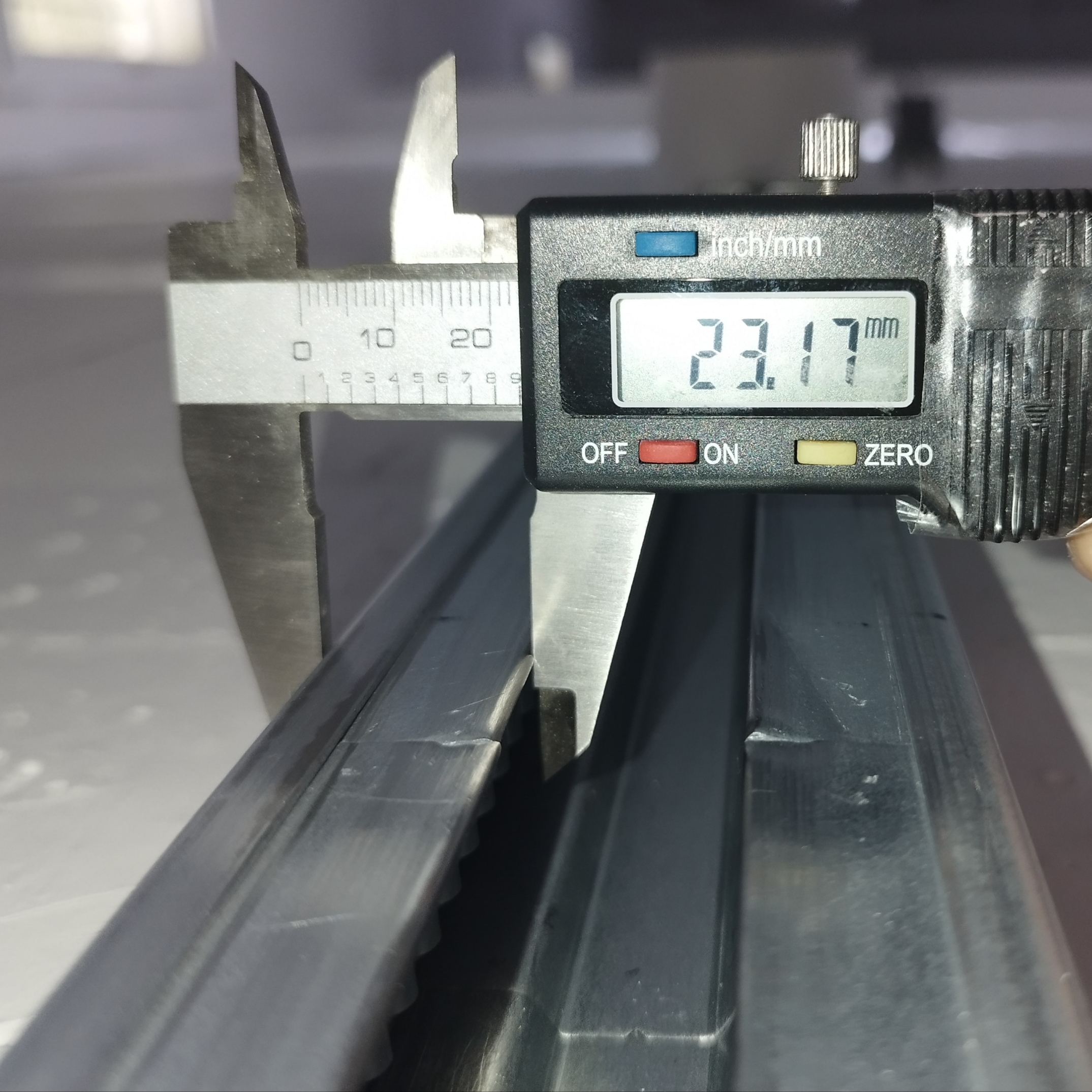

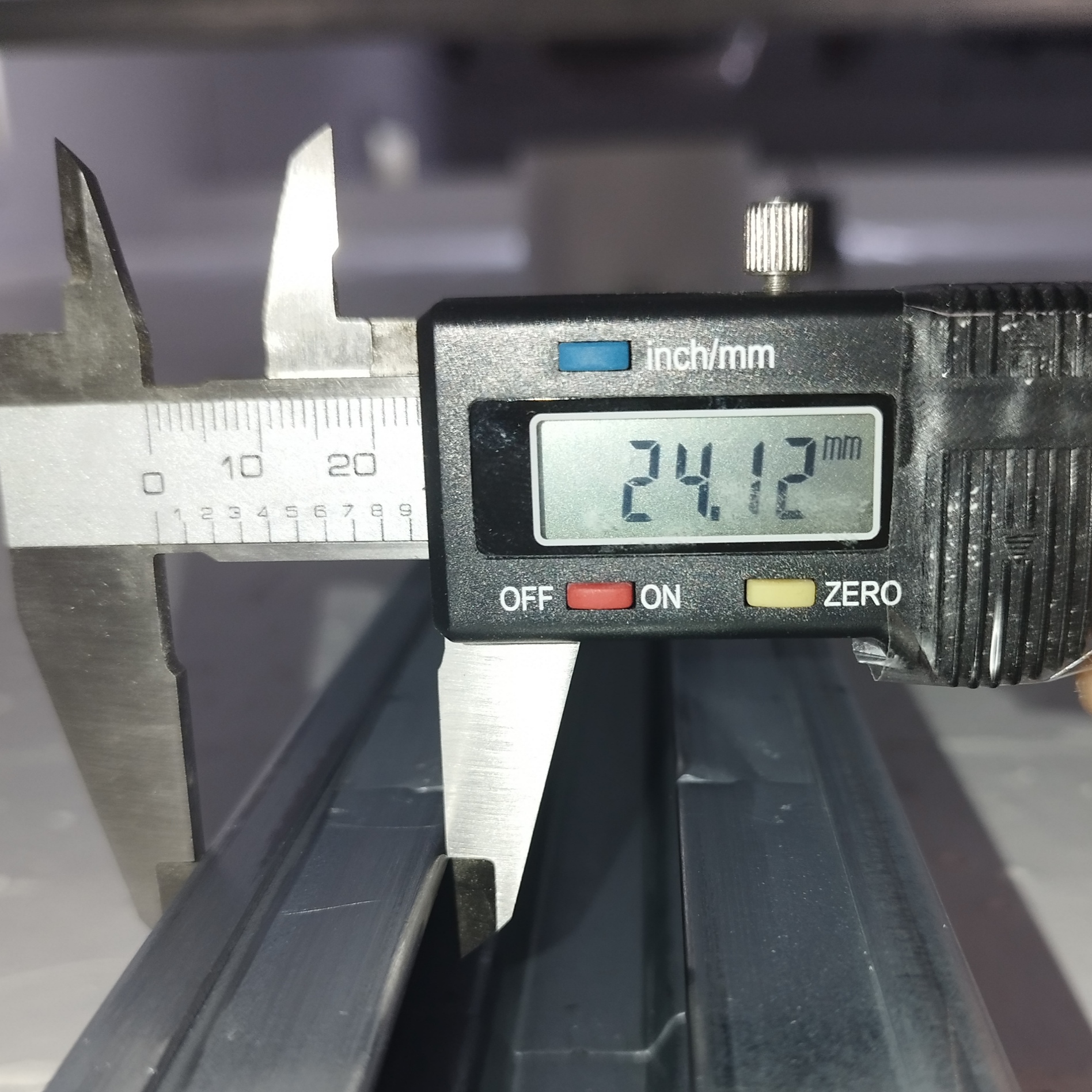

    Le défaut d'alignement était visible avant même l'installation au plafond. Dès que j'ai enfilé les tronçons dans les manchons, j'ai vu immédiatement un décalage latéral notable. Voyez vous-même les mesures au pied à coulisse: 1.10 mm d'écart.

    Pour la forme et un bon calcul ! = 0.95 mm ...
