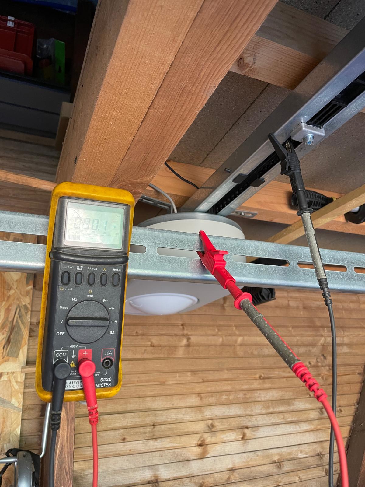

En touchant avec mon bras le rail central (où se trouve la chaine) et un rail de la porte j'ai ressenti des picotements "électriques".
Je mesure la différence de potentiel est obtient une tension alternative de 87volts. Inquiétant !! Cette tension disparait lorsque je coupe l'alimentation du moteur.

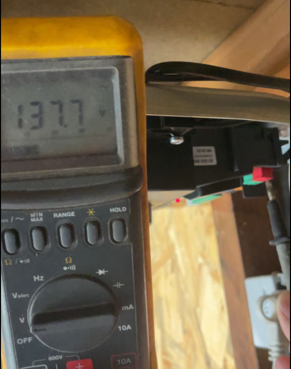

en prenant la tension entre le châssis du moteur (qui est fixé et donc en contacte avec le rail) est la phase d'alimentation j'obtient 137,7V
en prenant la tension entre le châssis du moteur est le neutre de l'alimentation j'obtient les 87,2V.
Il y a bien une tension qui se promène sur le chassis du moteur et me demande si ce moteur n'a pas un problème d'isolement.

    Merci pour vos réponses,
    Richy, Si j'effectue la même mesure depuis une prise de courant j'aurai les mêmes résultats car l'alimentation du moteur est prise avec les mêmes phase et neutre d'une prise de courant.

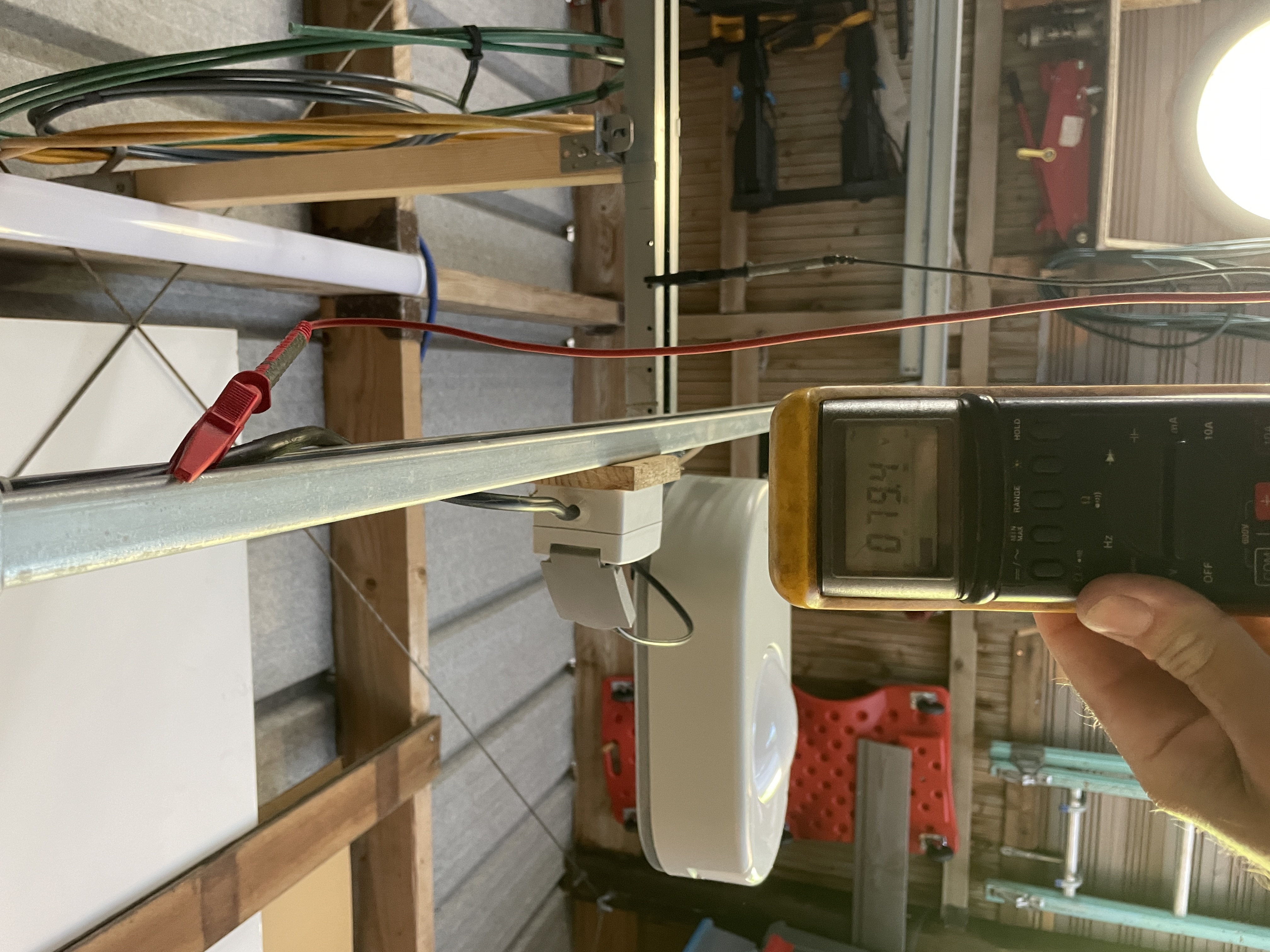

    J'ai une deuxième porte de garage avec aussi un moteur Somfy et je découvre la même chose (je vous mets les 2 cas identique)
    J'en déduis que c'est comme ça pour toutes les installations. Je vais ajouter une petites liaisons équipotentielles pour supprimer cette différence de potentiel.
