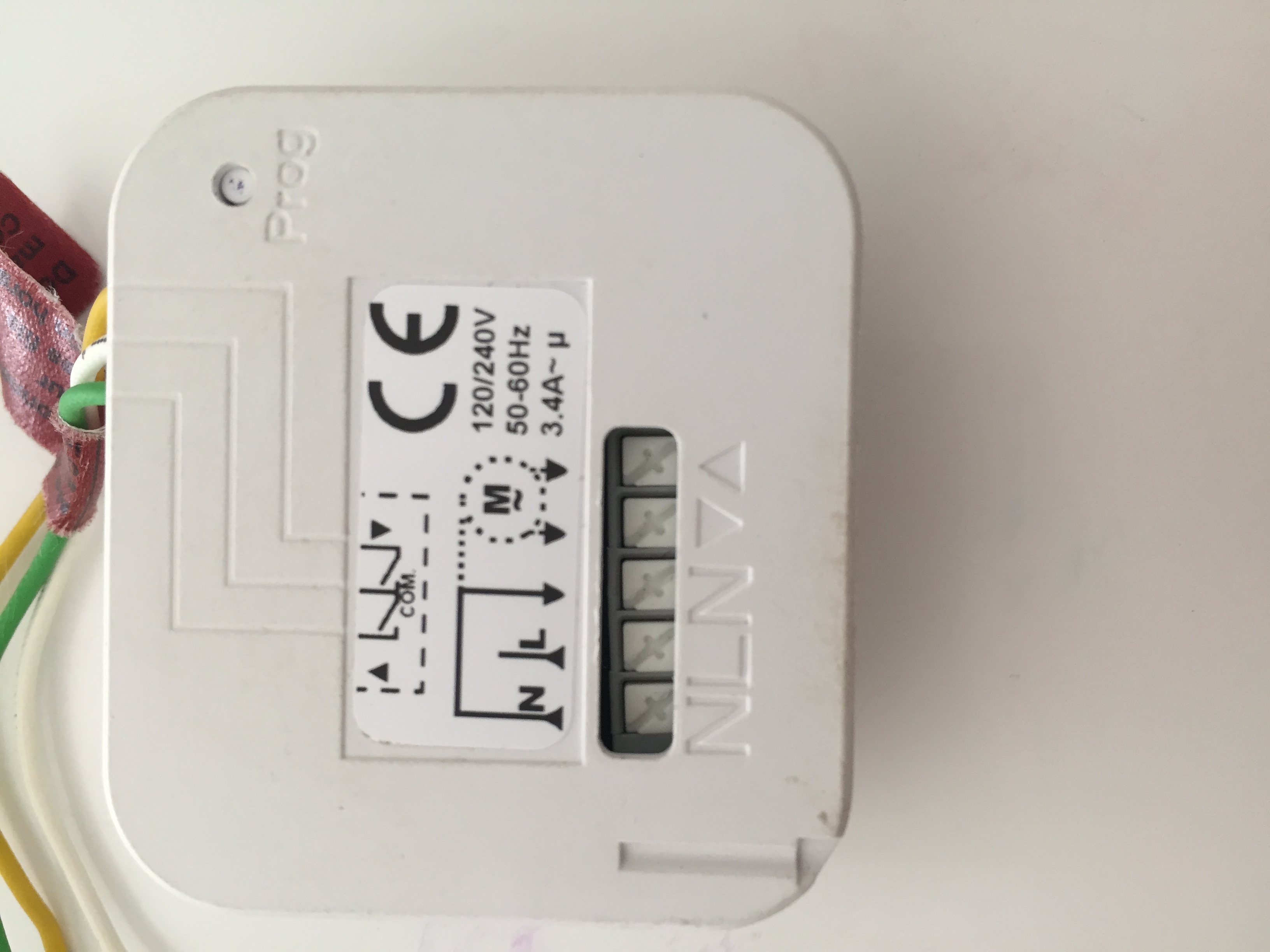

    Richy C. Voici la photo de la commande à brancher, il y a 2 bornes neutre.

    Contrôlez que ces 2 bornes " Neutre " ne sont pas déjà reliées en interne.
    Si non, il faudra mettre un strap.
    En regardant la notice , il me semble voir une grossière erreur de schéma sur l'étiquette du récepteur !!!
