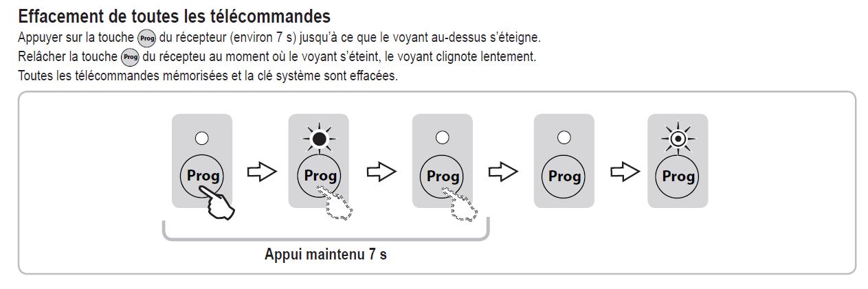

    Commencez par faire une Remise à zéro du système et voir si cela change.

    je ne peux pas intervenir sur le boîtier pour faire une quelconque manip, car dès la mise sous tension, les voyants restent allumés et aucune commande ne semble fonctionner.
    Par ailleurs, quand vous dites RAZ du système, vous pensez à quoi concrètement ? quelle combinaison de touches ?

    impossible de faire la manip proposée, tous les voyants restant allumés.
