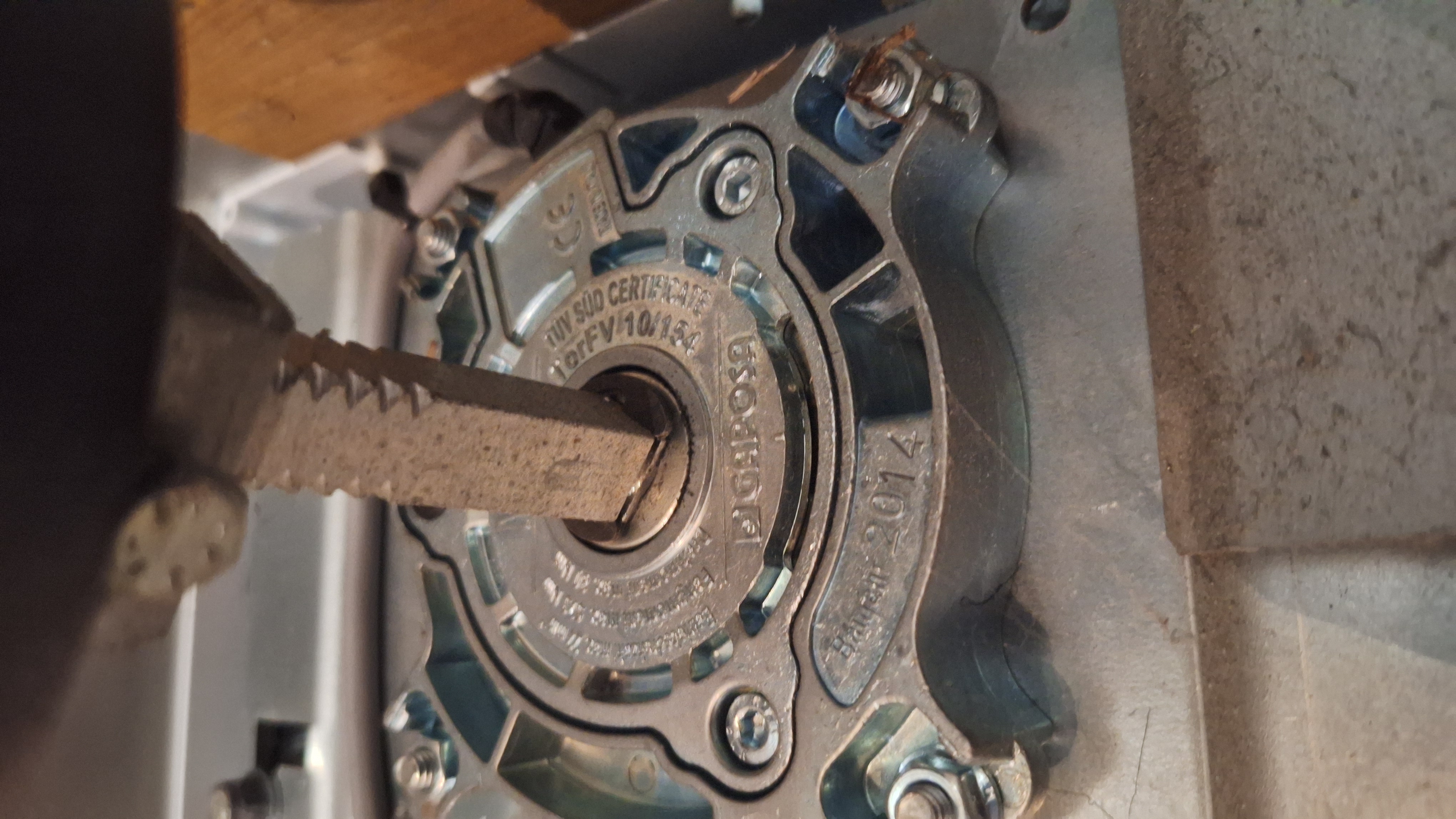

    Je me suis rendu compte que l'AC avait été enclenché et que sur mon modèle (Gaposa M1A), il est possible de le réarmer, c'est prévu, via un trou à remettre dans l'axe.
    Chose faite, le voyant n'est plus allumé fixe, mais quand j'actionne la montée ou la descente, le moteur ne réagit pas, il y a juste un clic au niveau du rollixo et le voyant clignote rapidement (et pendant 2-3 sec).

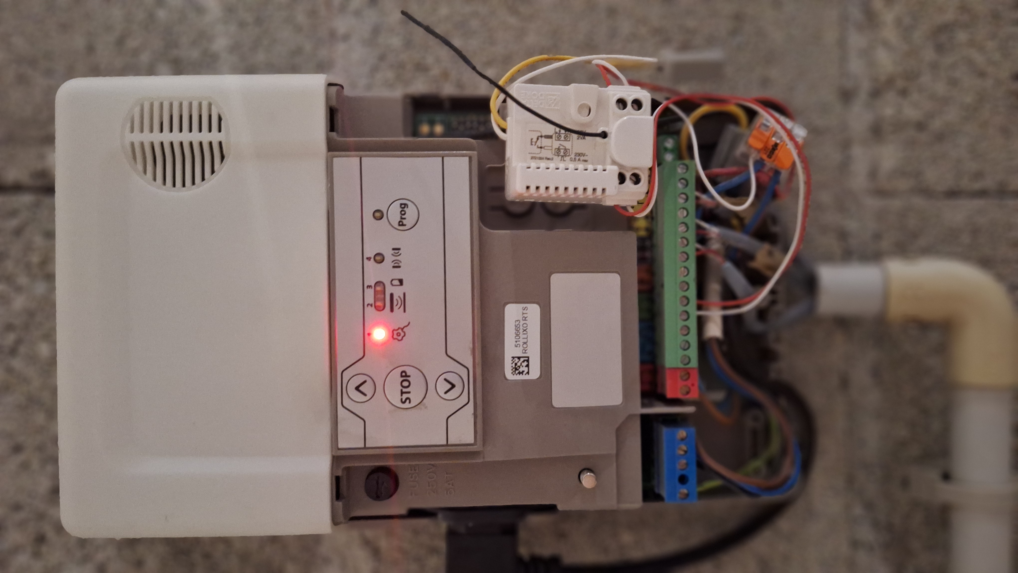

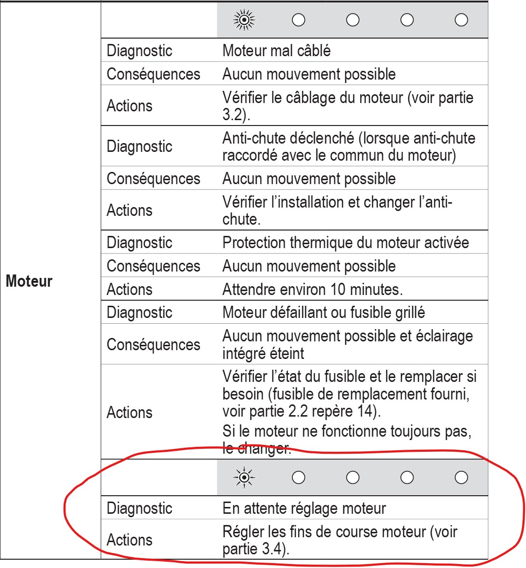

    Par contre problème, depuis que tout est remis en place, le voyant moteur du rollixo clignote lentement, ce qui d'après la notice signifie que le moteur est en attente de réglage.
    Sauf que rien ne se passe quand je clique sur les boutons de montée ou descente, quelle que soit la position des boutons de réglage de fin de course.

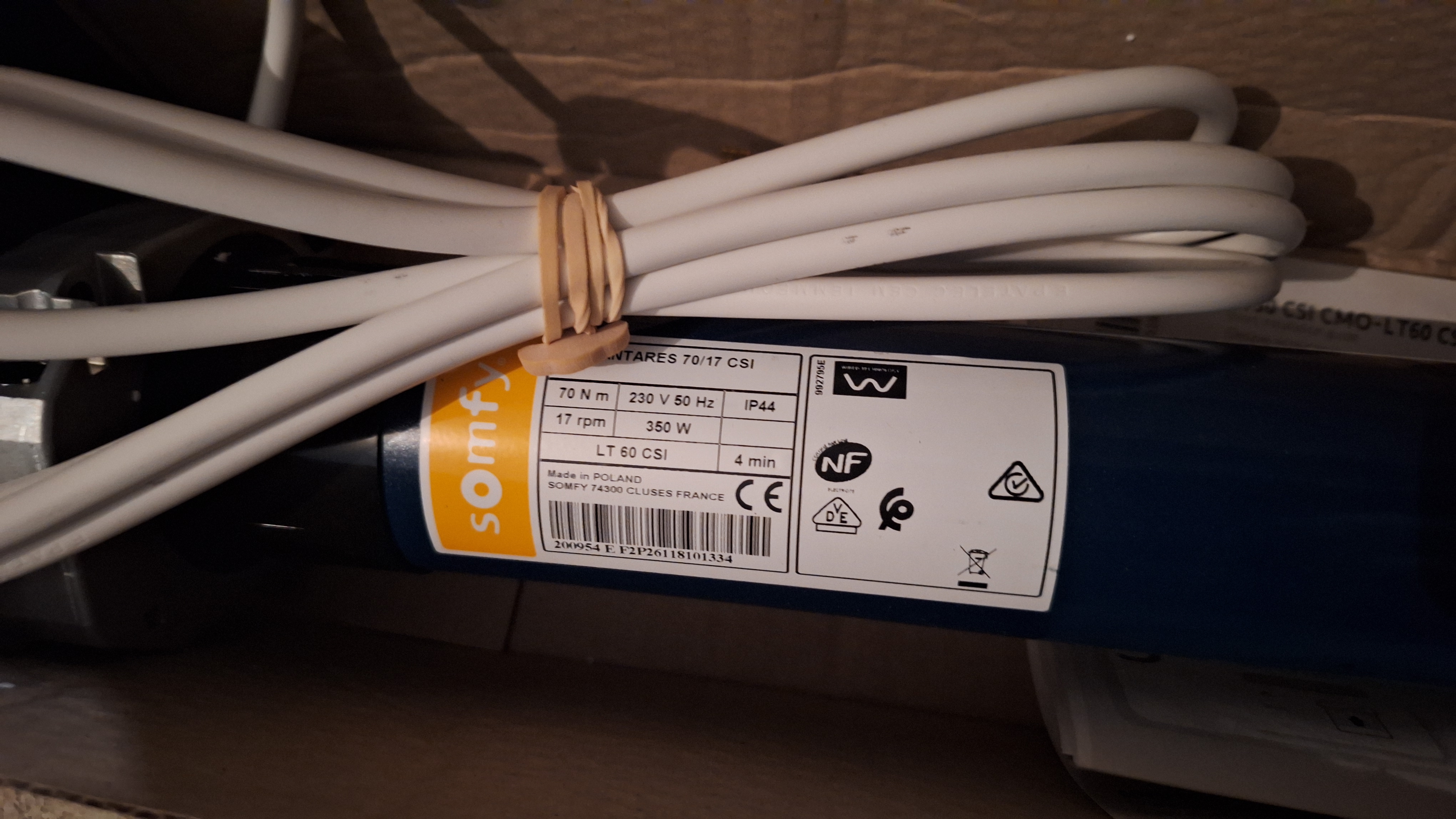

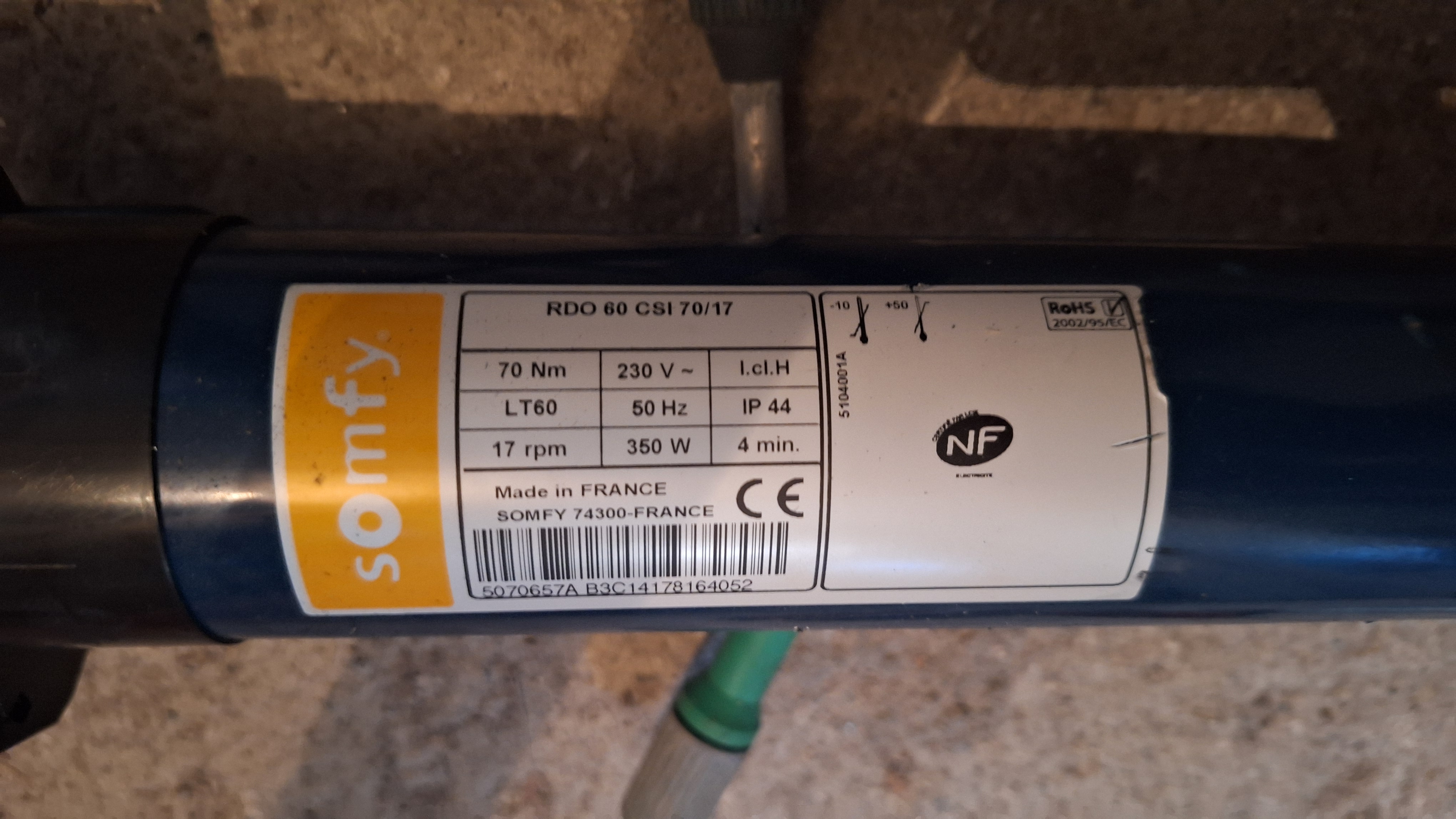

    En remplacement le moteur, je me suis rendu compte que je n'ai pas acheté la même référence. Celui d'origine est un RDO 60 CSI 70/17 et le nouveau est un ANTARES 70/17 CSI. Les caractéristiques ont l'air identique, de même que la connectique.
    Pensez-vous que le voyant clignote car il ne s'agit pas d'un RDO ?
    Merci d'avance
    Ce sont des LT60 donc ils conviennent.
    Sur le Rollixo vous avez le choix de régler les FdC aux boutons sur la tête moteur ou via le récepteur.
    Tant que les FdC ne seront pas réglées vous ne pourrez pas le mettre en service.

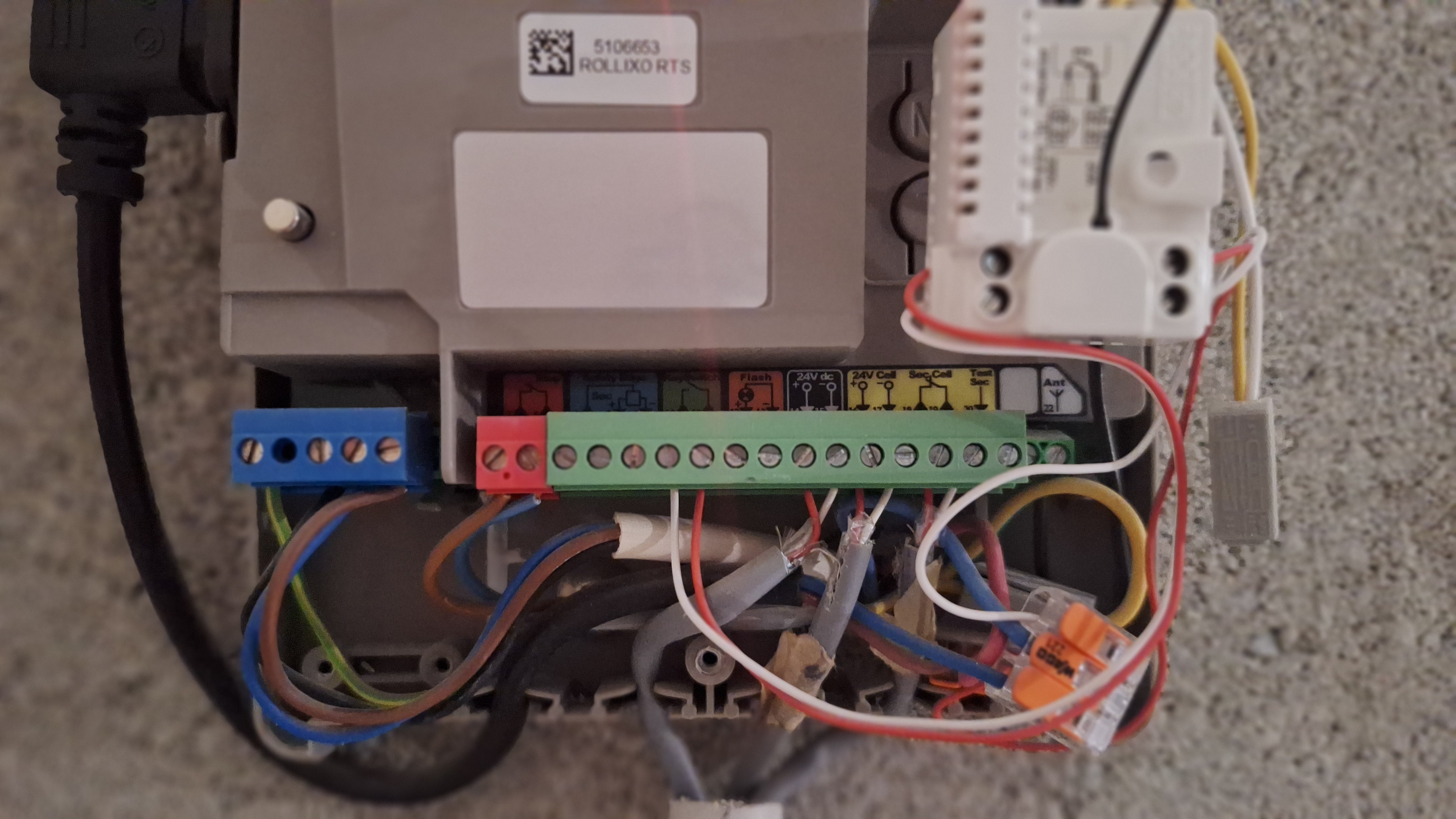

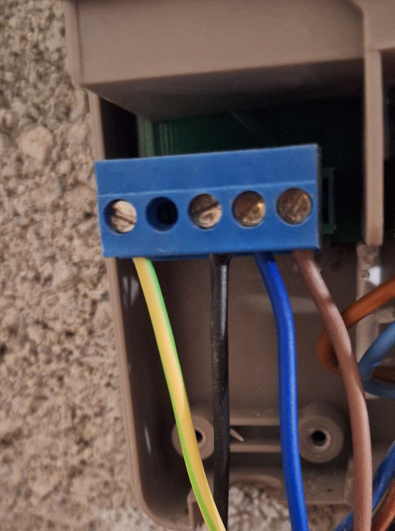

    Voilà les 4 fils du moteur branchés sur le rollixo
    Si vous vous en sentez capable et surtout pas autrement faites ceci !!!
    Prenez une rallonge électrique dont la phase est dénudée, branchez la dans une prise et soyez très prudent pour ne pas vous faire shunter.
    La phase, contactez la sur le noir sur le Rollixo, le volet doit descendre, allez jusqu'au point bas, à l'aide des boutons validez la FdC basse, puis contactez le marron et stoppez le volet en haut, faites de même pour valider la FdC haute.
    Maintenant les FdC sont réglées, vous devez pouvoir continuer dans la prog de votre système.
    Bonne soirée
