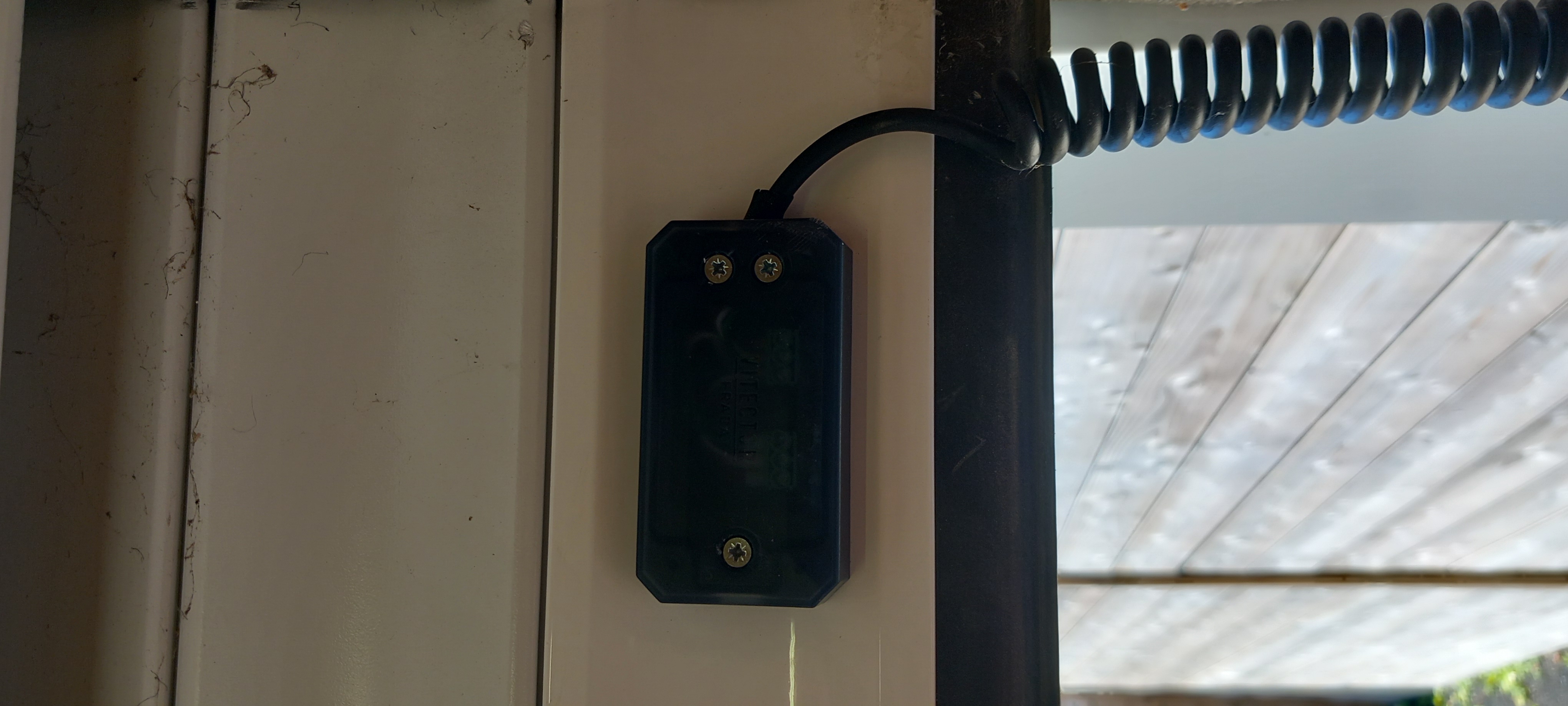

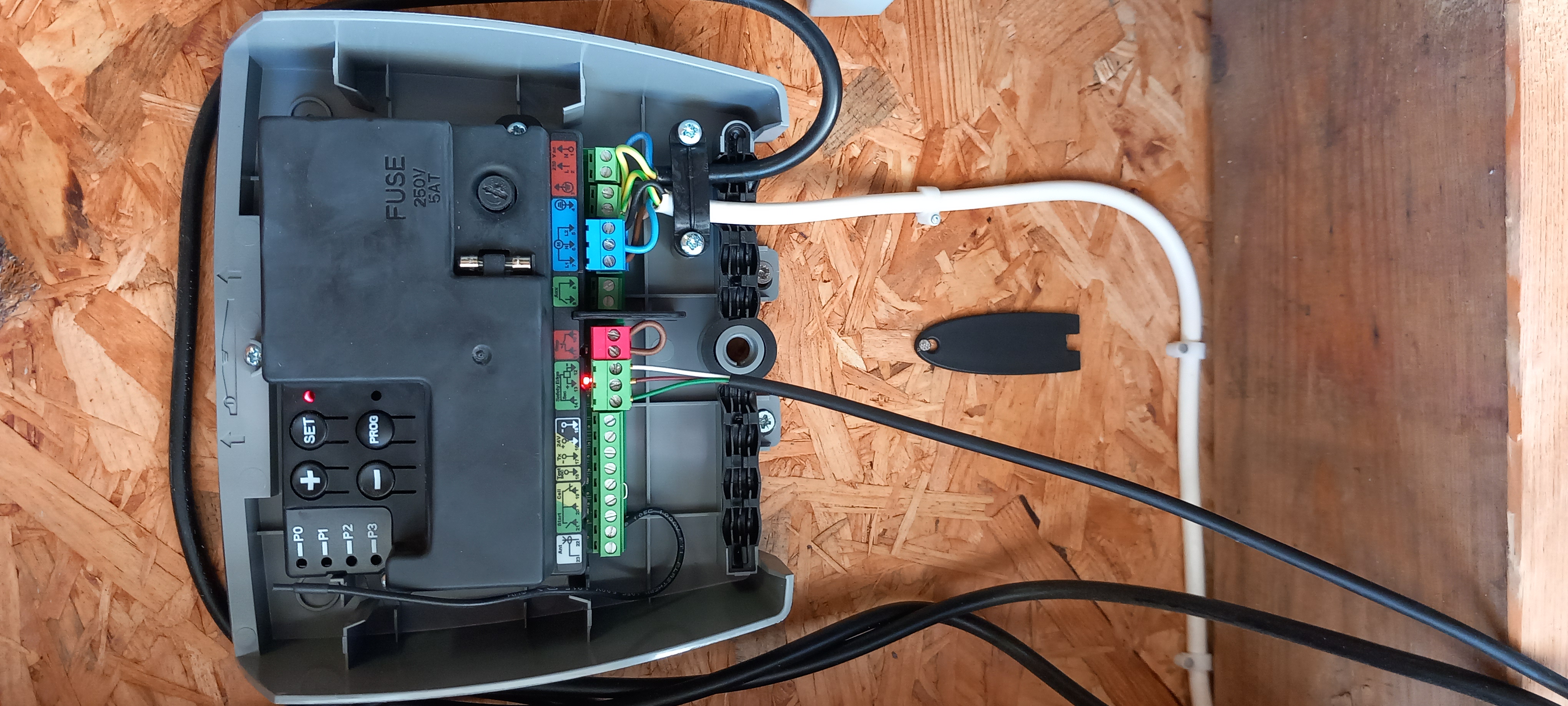

Je possède une porte garage enroulable électrique gérée par un boîtier rollixo optimo.
Depuis hier aucune de mes 2 télécommandes ne fonctionnent plus malgré avoir changé les piles. La porte de garage fonctionne parfaitement en manuelle via les boutons + et - et SET.
En précision, la led du bornier n°13 est allumée fixe, les leds de mes télécommandes ainsi que du boîtier optimo fonctionnent lorsque j'appuie dessus
Quand je passe du mode manuel à auto via le bouton SET, je peux monter ou descendre la porte avec la télécommande mais qu"1 seule fois, après plus rien ne fonctionne à distance.

    Il faudra vérifier la palpeuse et son raccordement, c'est elle qui est en défaut.

    Bonjour Charly, elle a fonctionné durant presque 1 an, pour moi le raccordement est ok. Pouvez-vous me dire comment vérifier la barre palpeuse ?
