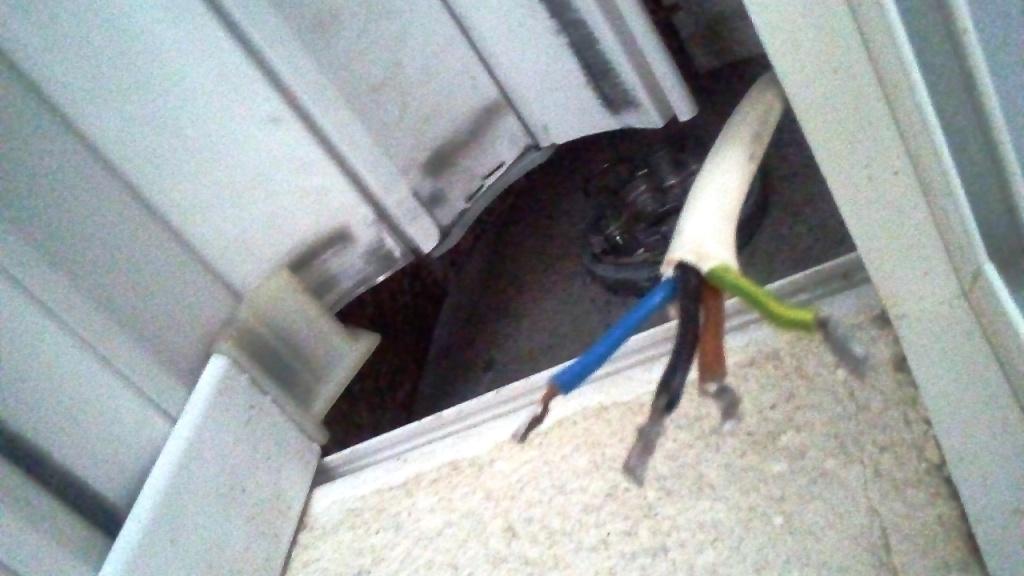

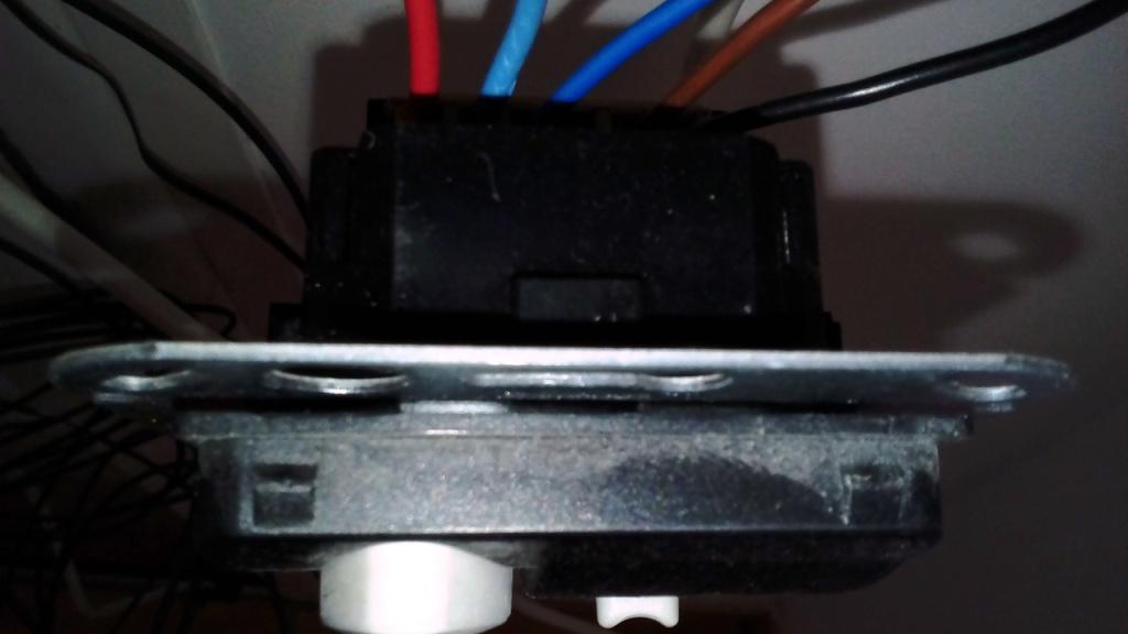

    Pourtant, l'installation s'est faite avec le CENTRALIS UNO RTS DIY à l'origine, et celui ci dispose de 4 fils (voir photos jointe).
    Si vraiment ce n'est pas possible, comment trouver l'inter filaire nécessaire à ce réglage?

    Bonjour Bernard,
    Un Oximo est un moteur radio, il ne possède donc que 3 fils en sortie de moteur: phase, neutre et terre.
    Le moteur que vous avez n'est donc pas un Oximo.
    Il nous faudra donc le modèle exacte afin de vous conseiller pour le réglage de fins de course.
    Effectivement, 4 fils en sortie moteur = moteur filaire.
    Vous avez sans doute un Centralis Uno RTS pour transformer ce moteur filaire en moteur radio.
    Le fait de poser un Centralis ne modifie en rien les FdC d'origines.
    Il existe des moteurs avec FdC automatiques, peut être que le vôtre en est un.
    Pour le savoir, il nous faut le type du moteur et les dimensions du tablier.
