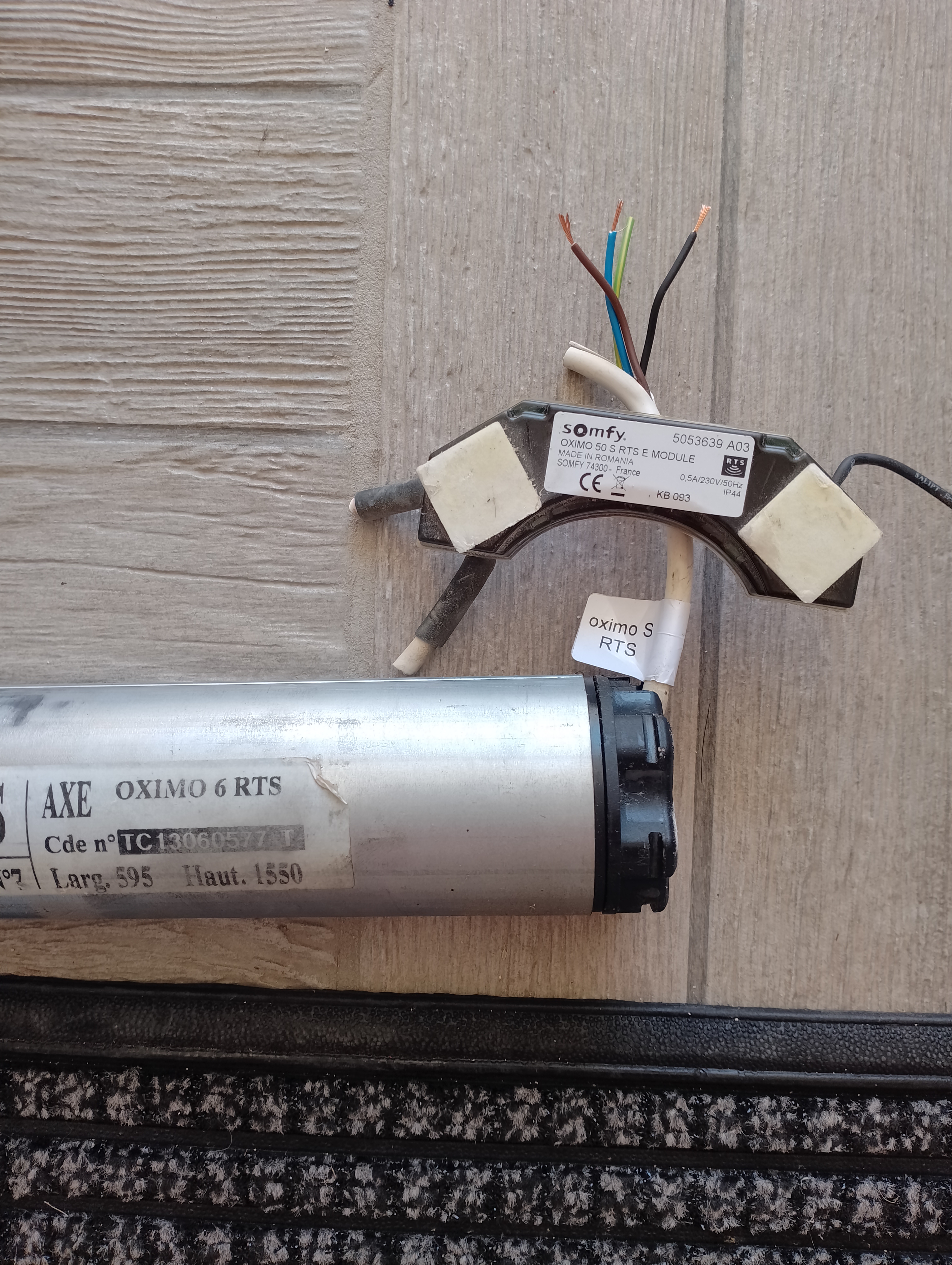

Bonjour, le module d'un de mes volets roulants a grillé, le moteur fonctionne.

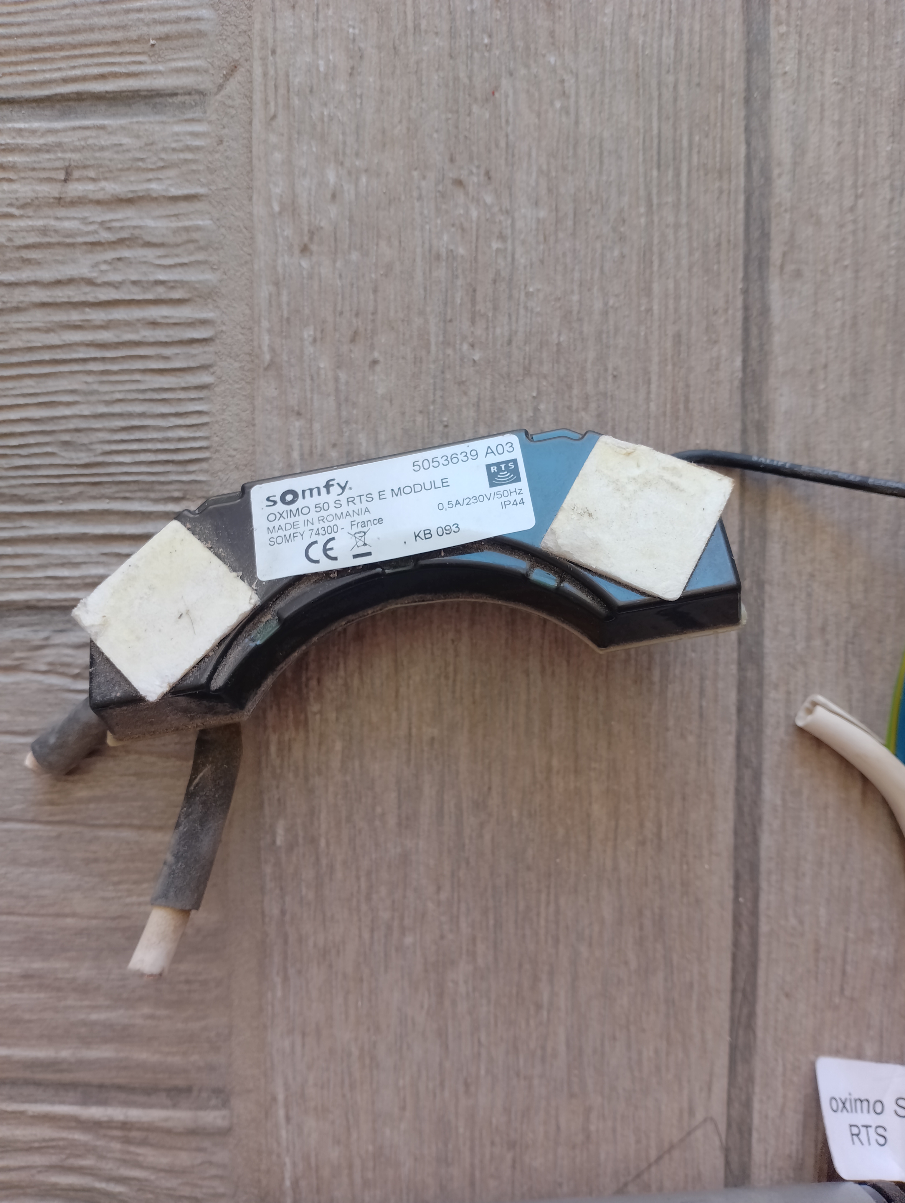

C'est à priori un ancien module (oximo 50 S rts E) remplacé maintenant.
Ce module était branché en série (cable entrée 3 fils et sortie 4 fils)
Le nouveau module proposé n'a que 3 fils.
Comment dois je le brancher si c'est le bon ?

Je joins 2 photos.

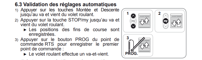

Je pense que j'avais déjà suivi cette procédure, mais j'ai à nouveau essayé.
Le réglage haut est limite mais passe, le réglage bas est ok.
Ce qui m'embête vraiment, c'est le fait qu'à l'arrêt dans une de ces positions, le module continue à émettre un bruit, semblant montrer qu'il est encore "sous tension". Il me faut alors appuyer sur "my" pour stopper ce bruit et couper l'alimentation. Je pense que cela devrait se faire directement, en tout cas sur l'ancien modèle c'était ainsi.

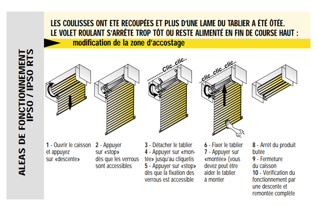

Bonsoir Jean Luc, bon je viens d'essayer cette procédure, j'ai bien démonté le tablier puis appuyé sur montée jusqu'au clic clic... mais après 30 secondes toujours pas de clic. J'ai bien écouté le bruit dans le caisson et c'est bien cela : le module ne coupe pas l'alimentation du moteur, il ne tourne plus mais reste alimenté avec un bruit d'électricité qui disparaît quand j'appuie sur my.

Essayez de le réinitialiser.
Vous avez bien des butées hautes et basses sur le tablier.
D'après vos explication la référence est Oximo 50 S RTS E (document joint)

Bonjour Jean Luc, j'avais déjà essayé ce processus qui n'avait pas fonctionné. J'ai tout de même réessayer et toujours rien : après les 2 /8 /2 pas de mouvement du volet. Or, il me semble que cette opération fonctionnait avec l'ancien module.
