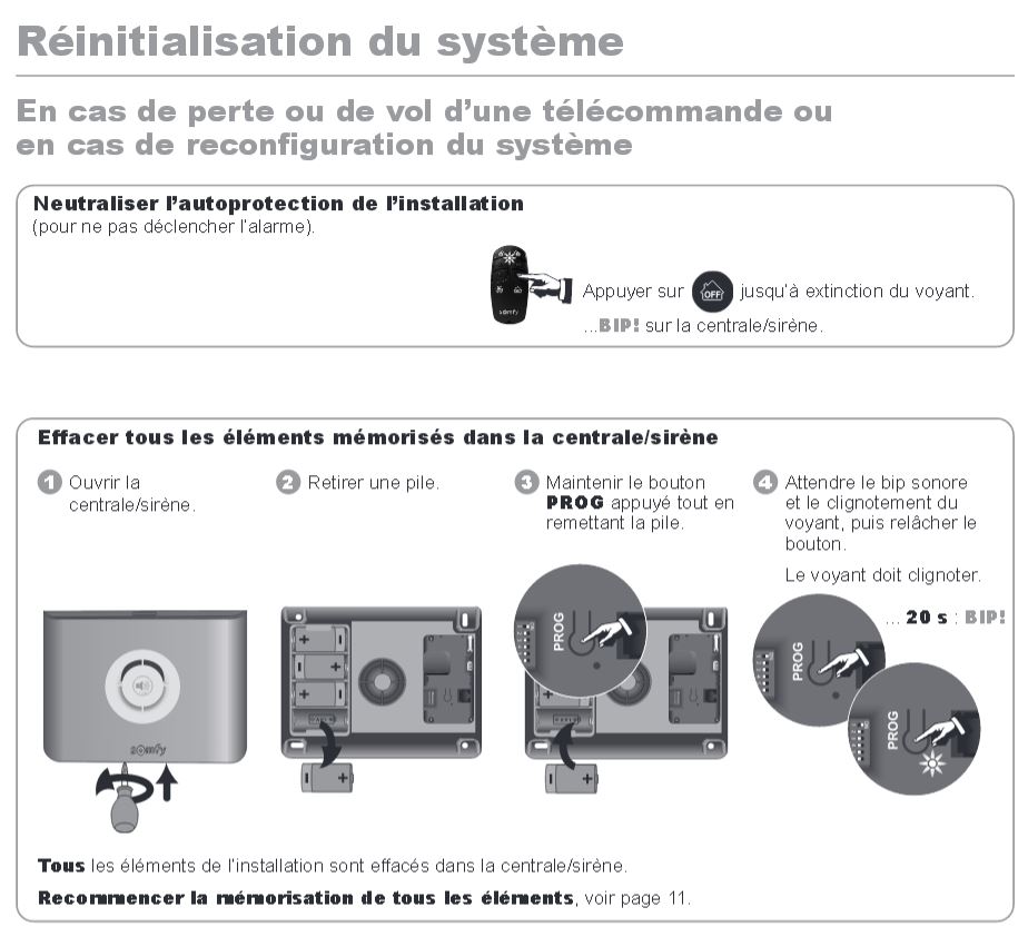

    Voir FJ puis suivre la notice pour l'appairage des accessoires.

    Et oui, il fallait enlevé la programmation des volets comme il y était indiqué.
    Il faudra rependre tout votre installation.

    Bonjour Nicolas,
    La nouvelle centrale est tout à fait compatible avec les micro-modules RTS.
    Il faut bien faire la remise à zéro des micro-modules comme vous l'avez fait.
    Puis ouvrir la mémoire du micro-module (3s sur le bouton PROG), ensuite, soit donner un appui sur PROG via l'interface PC de l'alarme pour l’enregistrer dans l'alarme, soit sur le clavier après être rentré dans le menu 7611 + OK.
    Enfin, si vous voulez utiliser les touches F1 ou F2, il faudra bien le paramétrer aussi.
