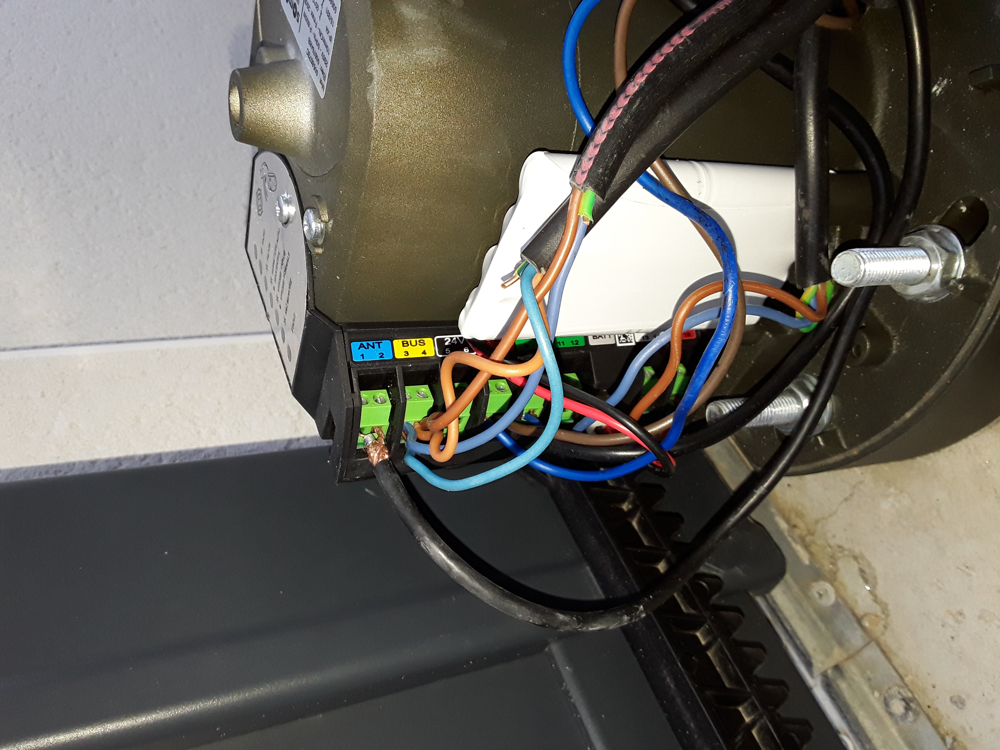

    Voici une photo du fil du mon antenne

    La carte électronique est neuve, et, l'ancienne carte avait le même défaut.
    Que ce soit avec l'antenne fil ou la déportée, ça ne marche pas mieux.
    on peut difficilement mieux vous aider....
    Pour mesurer la terre, un contrôleur universel ne convient pas, il faut un appareil spécifique appelé en jargon "dynamo".
    Je vous conseille d'attendre maintenant l'avis d'un Yellow's.
    Richy C.
    Richy C.
    Richy C.
    Oubliez cette histoire de terre.
    Étonnant quand même votre affaire.
    Si le voyant Statut est allumé fixe, c'est pas compliqué:
    _ Débranchez votre antenne.
    _ Raccordez le brin d'antenne d'origine en borne 1, redressez-le vers le haut.
    _ Faites une RAZ du boîtier, le voyant Statut doit clignoter 2 fois entre des pauses.
    _ Faites la reconnaissance des télécommandes.
    _ Sans trop vous éloigner du boîtier, actionner cette télécommande, le portail doit se mettre en route.
    _ Appuyez sur la télécommande pour stopper le déplacement.
    _ Éloignez-vous de plusieurs mètres.
    _Actionnez la télécommande, le moteur se met en marche, appuyez pour stopper.
    _ Éloignez-vous encore et appuyez sur la télécommande... stoppez...etc.
    Faites les essais avec plusieurs télécommandes, pour vous assurer qu'elles ne sont pas en cause.
    Jugez si la portée est normale.
    Si normale, reprenez la mise en service.
    Si portée anormale, non satisfaisante, n'insistez-pas, boîtier certainement aux fraises et doit être remplacé.
