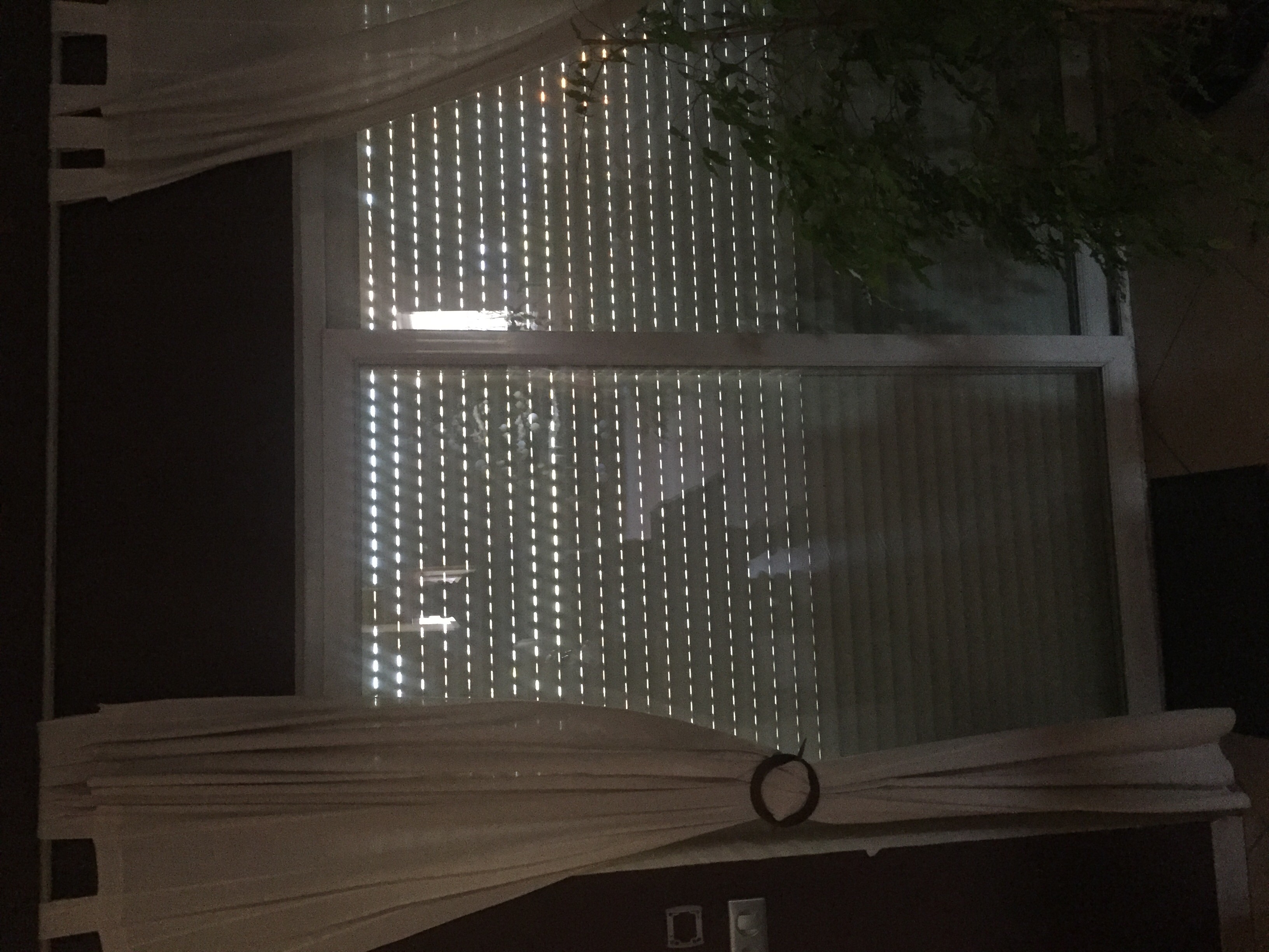

Mon volet roulant fonctionnait très bien, mais depuis quelques temps il s'arrêtait tout seul au premier tire de la montée. Il y a des fois où je l'aidais un peut à monter alors ça fonctionné. Après rien à faire le moteur s'arrête toujours au même endroit. Les glissières on été graissée avec de la graisse silicone pour être sûr qu'il n'y est pas un point dur mais depuis j'ai vu qu'on pouvait programmer ce genre de volet donc j'ai essayé mais résultats des courses... le volet monte plus que de quelques centimètres (2-3 centimètres après que les lamelles du volet se soit ajourée...) avez vous une solution?
