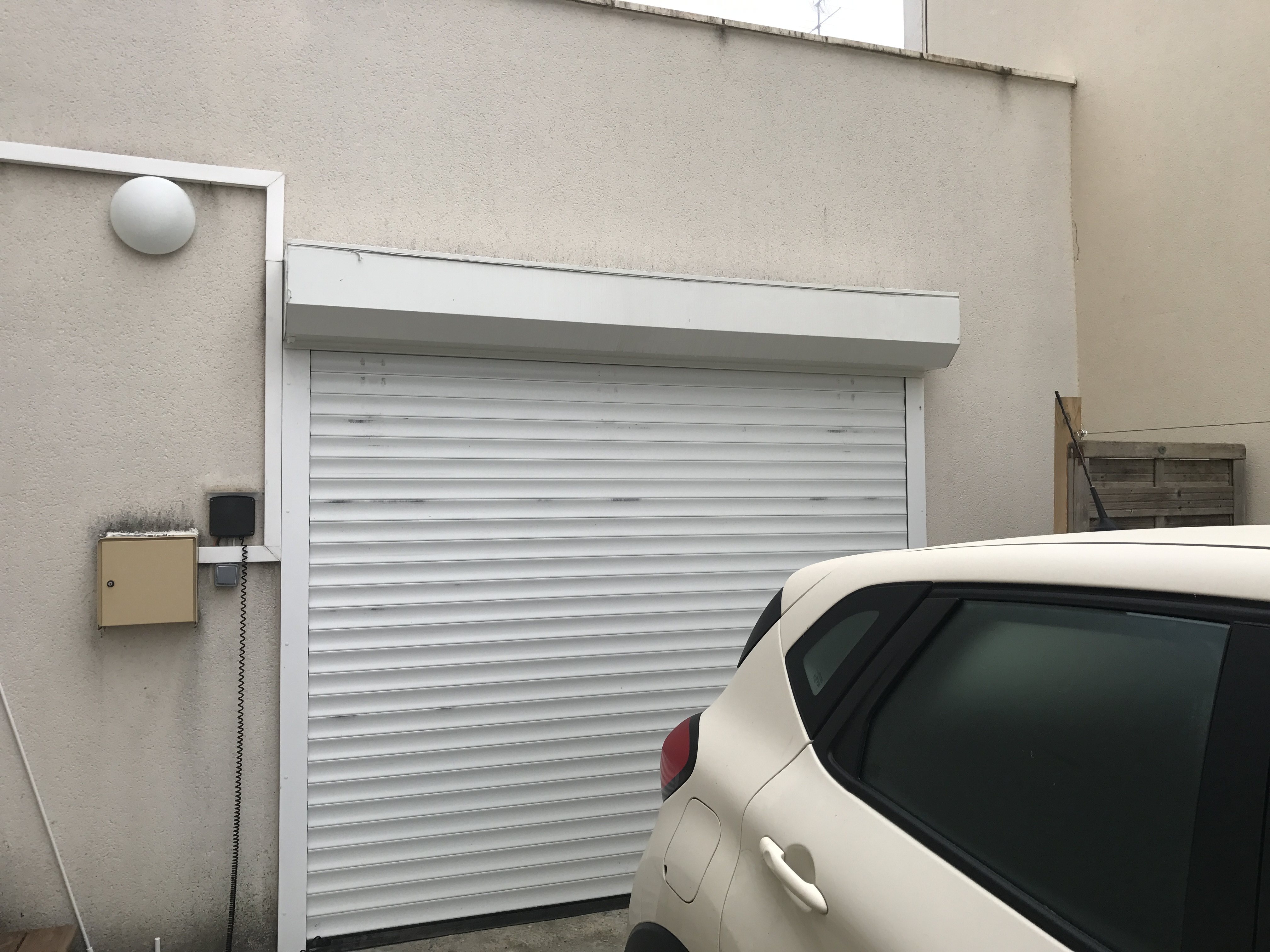

impossible de regler la fin de course le programme P0 à 05 clignote en permanence

    c'est une porte de garage enroulable moteur somfy avec récepteur radio axroll ns

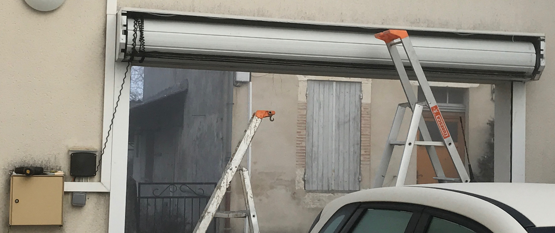

    J'ai reprogramme les fins de courses (haute et basse) en refaisant les réglages au niveau du moteur avec les bouton jaune / blanc(ils avaient un gros problème de contact voir photo enroulement du cable palpeur j'ai fait un pontage sur l' alimentation dans le boitier axtroll avec un inter 3 positions monte descente pour pouvoir couper la rotation )j'ai réussi et cela
    fonctionne.
