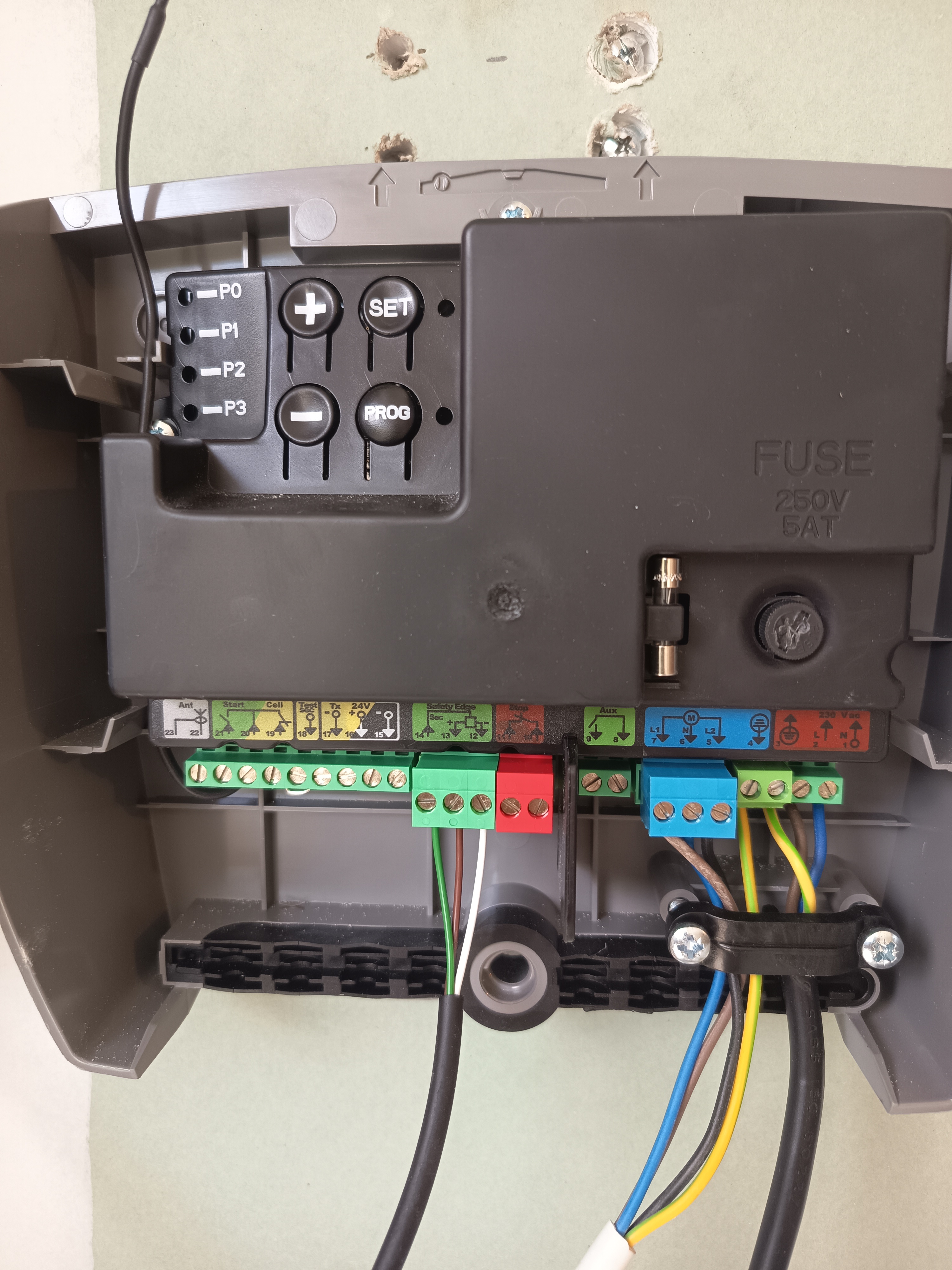

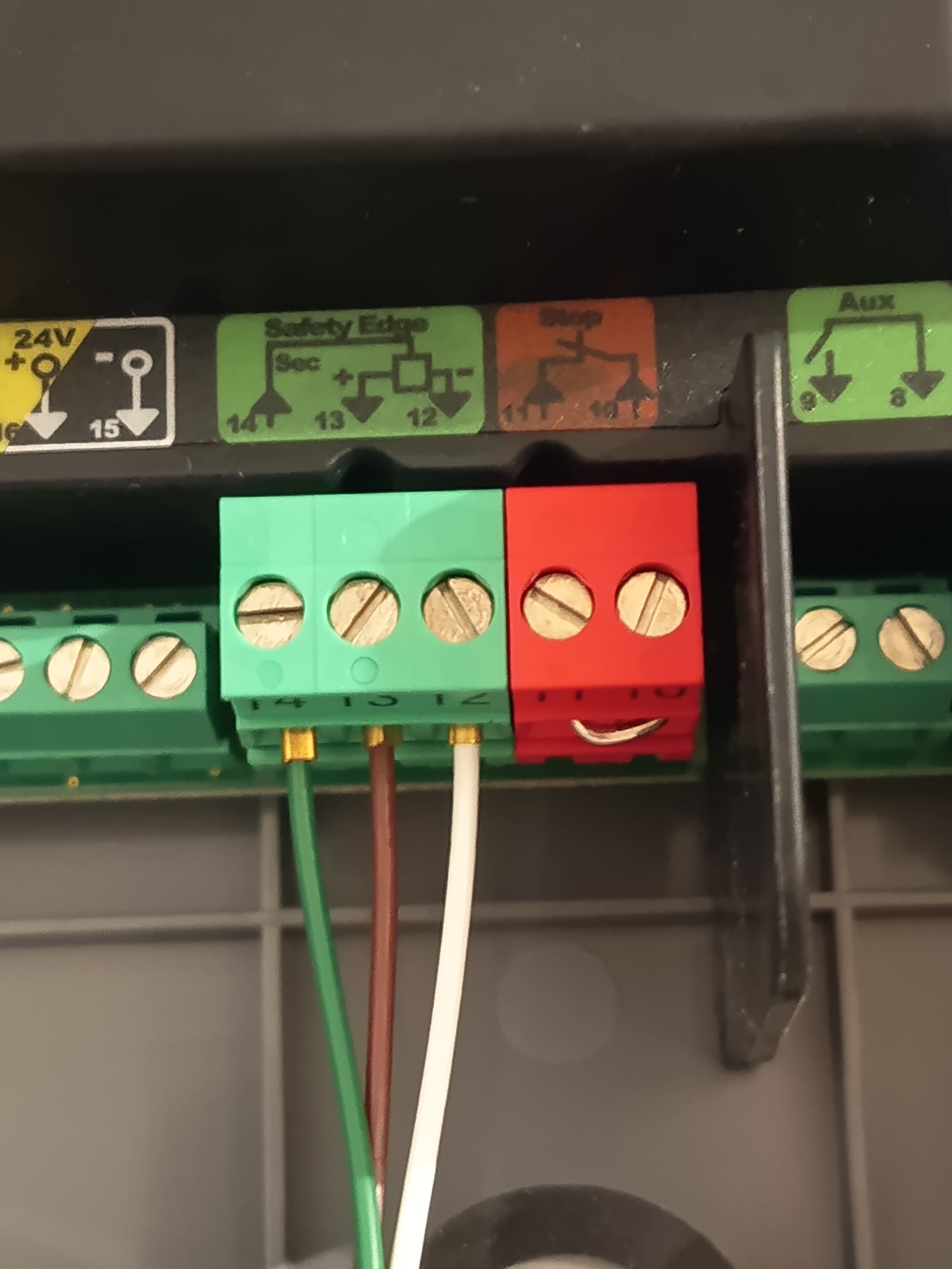

Nous avons effectuer les branchement mais pas de va et vient quand on appuie sur SET, donc impossible de programmer le boitier.
Les poussoirs de fin de course sont bien en mode réglable mais dés que l'on veut régler ( donc monter ou descendre le boitier ) cela ne fonctionne pas et on entend un clic.

    Quand je vais sur P2 avec un clignotement ( comme indiqué sur la notice ) et que j'appuie 2 fois sur SET P3 s'allume puis P0 et P1 ensemble clignote

    Bonjour Indra,
    Il faudrait tester le moteur en direct sans passer par le Rollixo.
