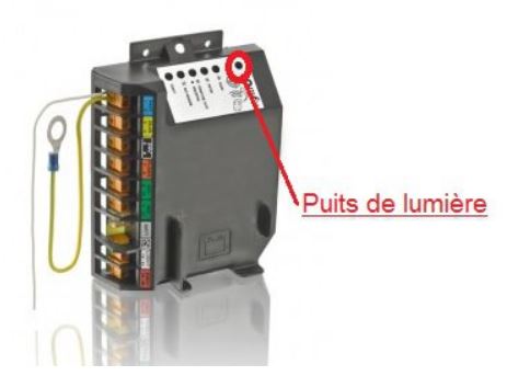

En poussant un peu plus, je me rends compte que quand le capot est levé aucune lumière ne s'allume jamais, qu je n'arrive pas à mettre le méquanisme en mode réglage même en éclairant le capteur de lumière.

    Si la clarté n'est pas suffisante pour éclairer la cible, aidez par une torche (cas assez rare).

    Même avec une torche au-dessus du capteur de lumière toujours aucun voyant ne s'allume !

    Position de la télécommande peut-être incorrecte.
    Essayez en tenant la télécommande de l'autre coté, au dessus du moteur et viser contre le boîtier entre la vis et les voyants du centre.

    La LED status de s'est jamais allumée !
    J'ai nettoyé le puit et utilisé une torche !

    J'ai dégagé un peu plus l'étiquette sur le puit de lumière, j'ai visé la télécommande entre la vos et les voyants
    La LED status ne s'allume toujours pas je ne peux toujours pas régler mon moteur !!
