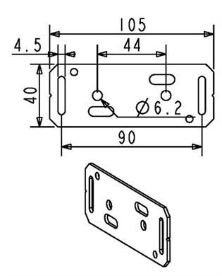

    Le soucis est plutôt de l'autre coté. L'axe moteur est un axe de 16 à monter avec une goupille. Le support en "U" avec la broche est également fourni dans le kit. j'ai vu sur différent site qu'il fallait utiliser une plaque métallique, qui se fixe sur la joue du coffrelite, et le support en "U" se fixe dessus. Là encore pas de soucis.
    Ma question s'est simplifiée depuis la dernière fois et est celle ci. La plaque métallique est censée se fixer à l'aide de 2 vis, directement dans le coffrelite. Les trous dans cette patte métallique est du 4.5mm, je suppose donc qu'il faut utiliser des vis proche de 4 de diamètre.
    Mais quelle vis utilise t on pour se fixer dans la joue du coffrelite ? Vis autoperçante type métal ? Simple vis type bois ? Quelle longueur doivent elles faire ?

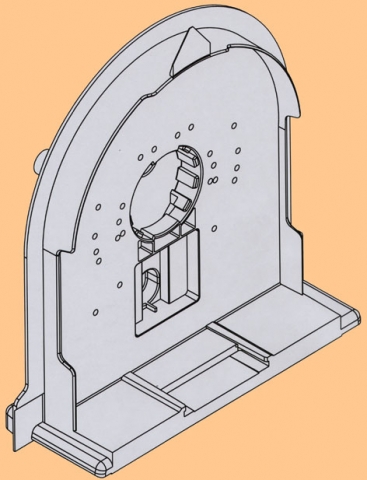

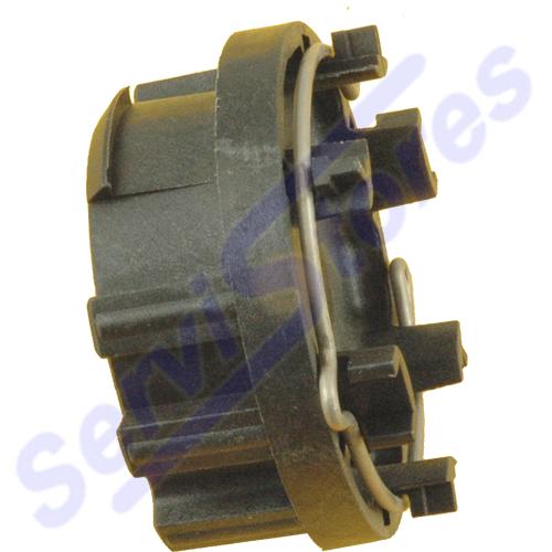

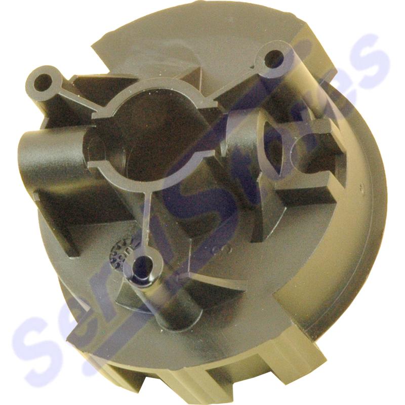

    Pour les photos,
    en 1, c'est la pièce qui est dans le kit à clipser dans le coffre et qui s'adapte au moteur
    en 2, c'est la joue du coffrelite
    en 3, je viens de trouver cela sur le net, est ce la pièce que je pourrais utiliser également à la place des pièces des photos 4 et 5 ?
    en 4, c'est la plaque métallique que j'ai trouvé sur le net pour fixer le support en "u"...(pour ce volet, je vais m'en faire une similaire) C'est cette pièce que je veux fixer sur la joue, pas les deux trous oblongs de diamètre 4.5mm
