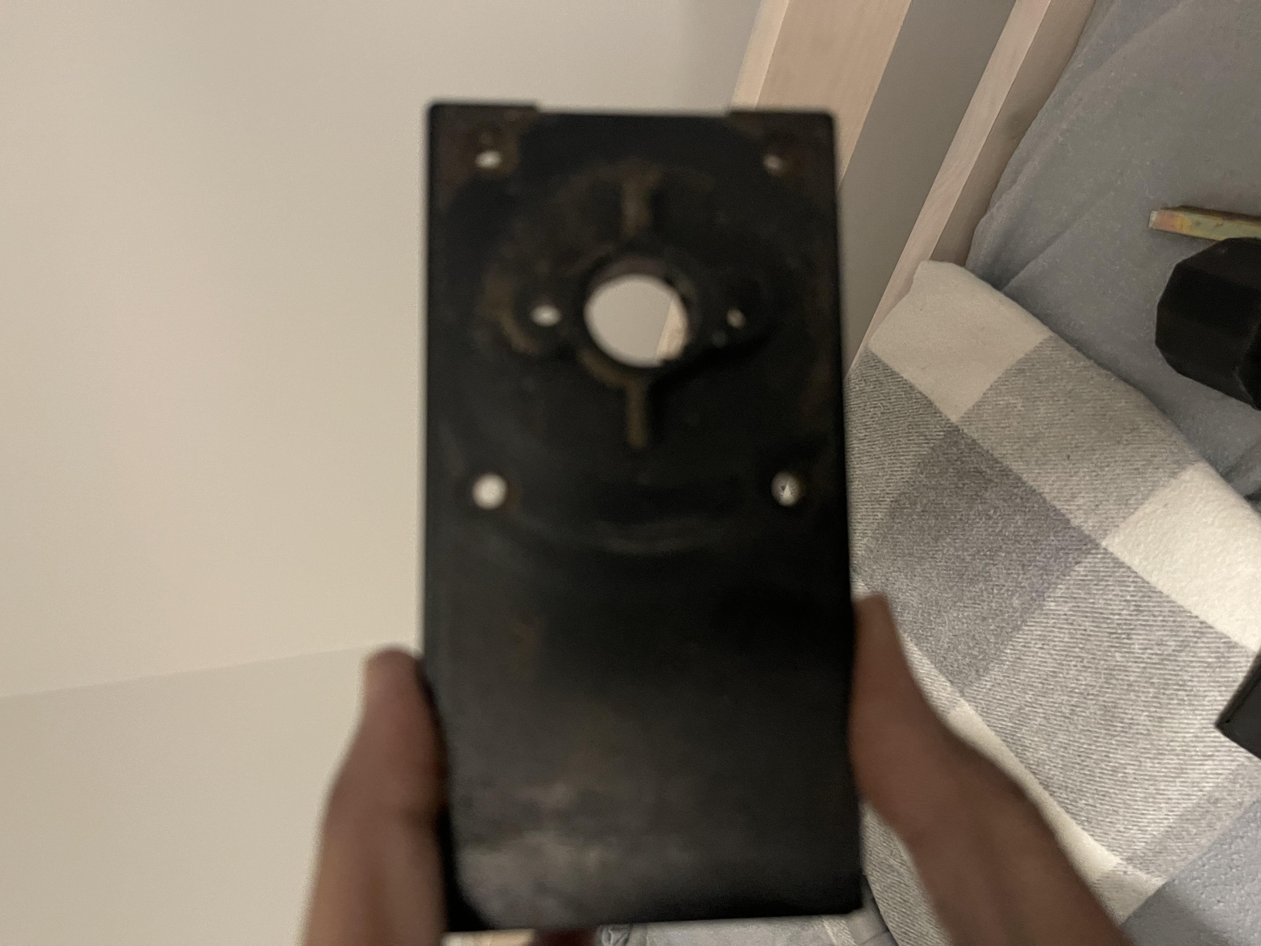

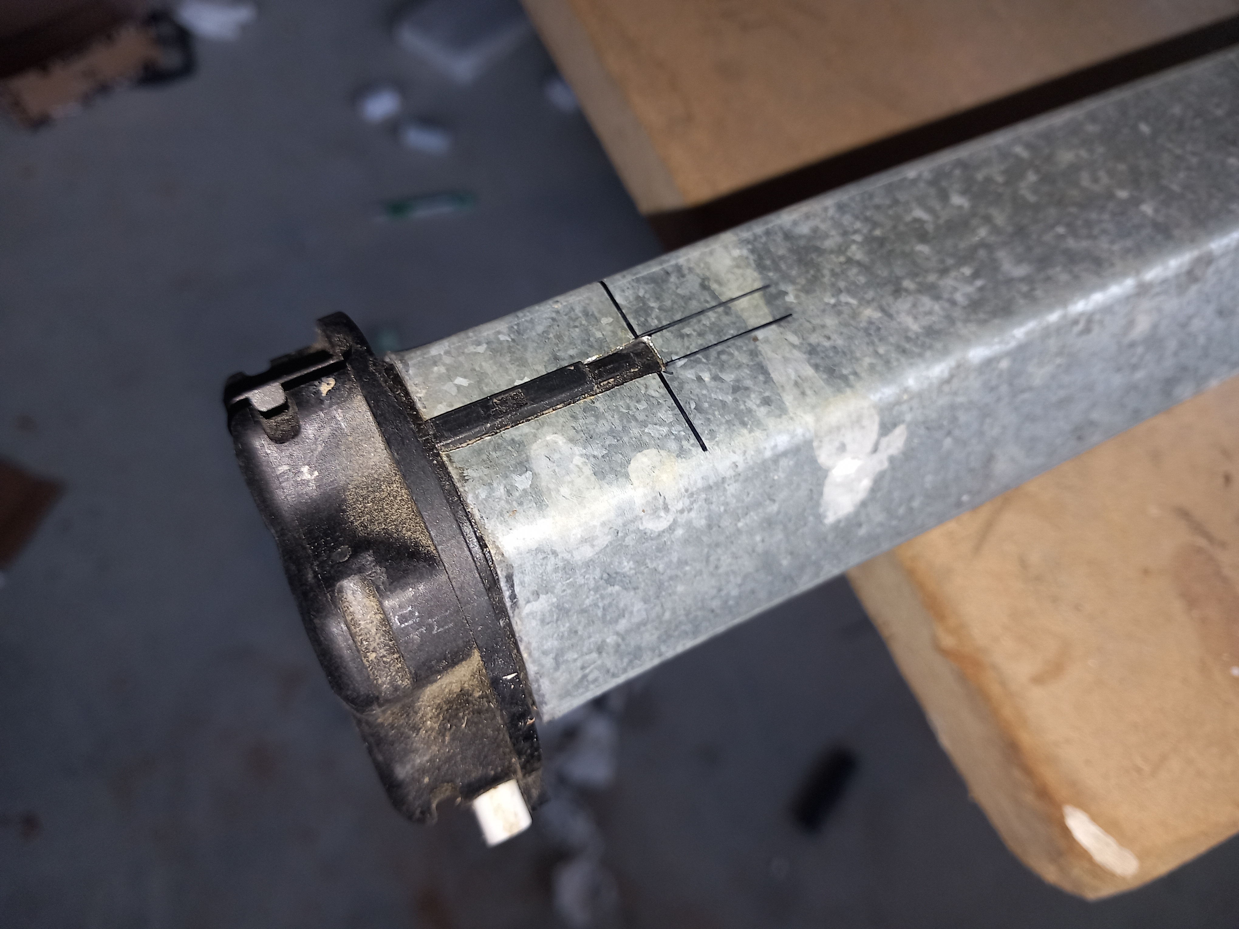

    Je me permets de relancer le sujet car j’ai à peu près la même configuration que le projet de Maryse par contre mon tube existant est de forme hexagonal et il fait 50mm de diamètre.
    Du coup j’ai besoin svp de la référence des adaptateurs roue, et couronne ainsi que le moteur en version radio.
    Je retrouve le modèle Roue moteur Somfy LT50 TUBE HEXA 50mm mais pas la bague en partie haute.
    Concernant les tiroirs je suis sur les modèles :

    Bonjour Momo
    L'adaptation au tube bubendorff 50 mm hexagonal ne comporte effectivement que la roue.
    Pour entraîner la bague moteur, il faudra faire une encoche.

    Certains fabricants désignent leur moteur en "45" d'autres en "50" mais les 2 désignations correspondent à un moteur dont le corps fait 45 mm et est de ce fait compatible avec votre tube hexa de 50.
    Les moteurs à tête Somfy se fixent très bien dans votre tiroir 241214 par 2 vis entraxe 48 mm. L'utilisation des Simu est également possible.
    Une attention particulière doit être portée à la fixation du tablier sur le tube, l'espace entre le moteur et l’intérieur du tube sur la partie plate étant des plus réduite. il faudra fixer l'attache sur l’arrête du tube avec un rivet court, toute vis étant proscrite sur la longueur du moteur, celle-ci pouvant détériorer le moteur.

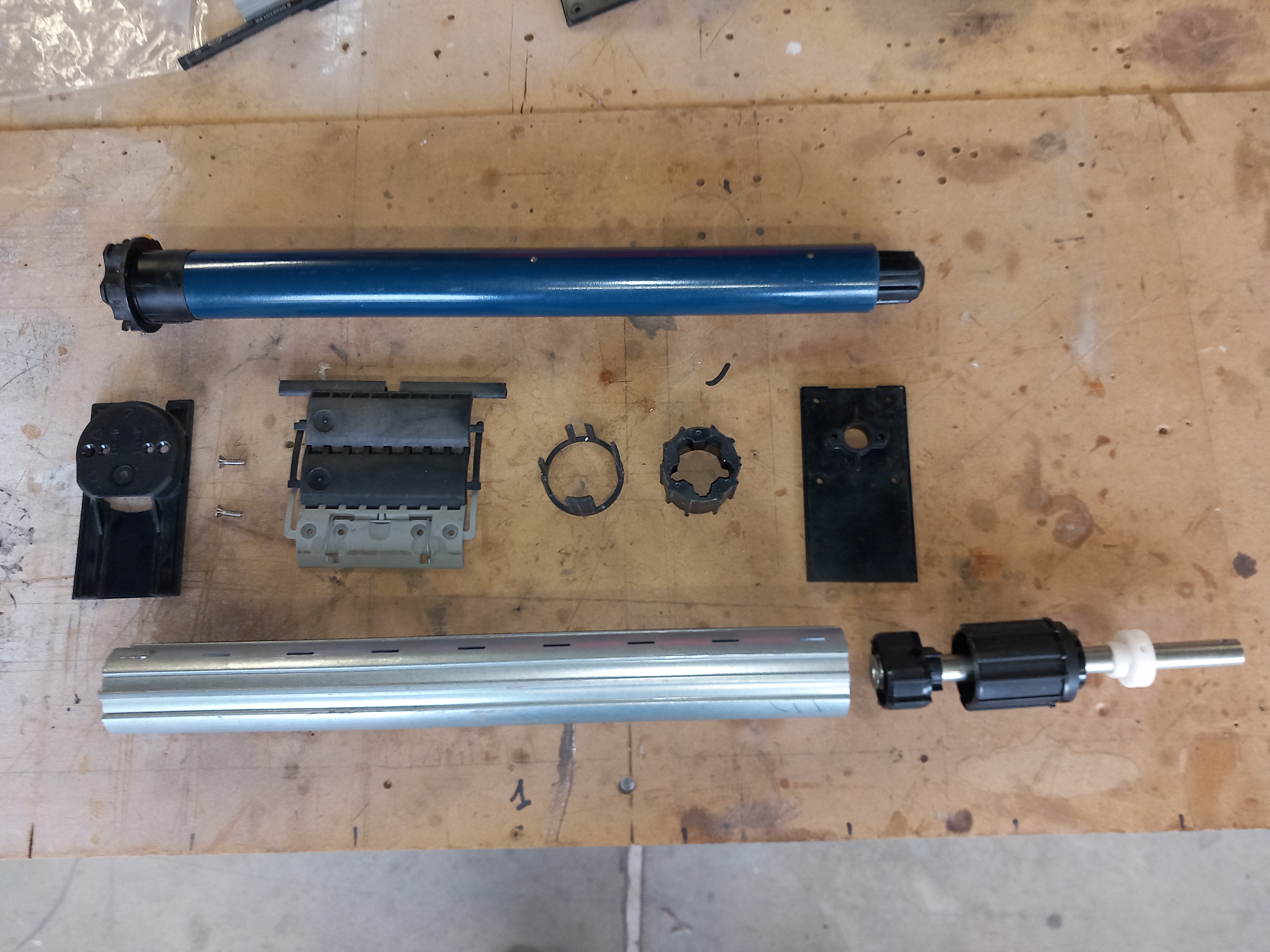

    Ce sont les mêmes tiroirs.Seuls, changent les accessoires pour le tube : kit roue et couronne pour ZF54, embout noir ou tandem pour ZF 54, attaches clicksur lame de 8mm.
    Seul bémol, la sortie de l'embout noir ou tandem fait 16 mm, et le pallier bubendorff 17 mm intérieur. Il faudra faire un fourreau avec un bout de clinquant (par exemple une tôle fine de boite de cigares.)... Un autre montage peut se faire avec roulement à billes. Il faut dans ce cas acheter le tiroir-palier ad hoc et le roulement.
    J'ai un peu de temps et je ferai une simulation photo ce matin à l'atelier.

    J'ai fait une video de 3 minutes que je n'ai pas pu charger car le fichier est trop lourd. Donc je déposerai des photos des constituants de la motorisation avec un tube ZF ! A bientôt.
    michel16190
    michel16190
    michel16190
    A Default de la vidéo commentée, voici la photo des principaux accessoires pour équiper votre coffre Classic Bubendorff avec un tube ZF 54.
