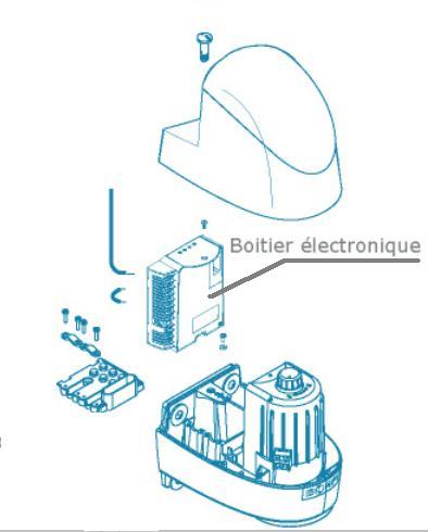

    Pourriez-vous m'indiquer comment ce boitier se démonte ?
    Richy C.
    Richy C.
    Richy C.
    Une vis à retirer et le câblage.
    Bien repérer le câblage , dessins et photos ou les deux.
