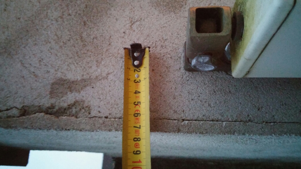

    Les photos demandées par Sylvain doivent être prise avec vue sur les cotes A et B prises au mètre ruban.
    Ainsi qu'un niveau posé sur le bras du vérin.
    Merci.

    ci joint les photos

    <<Faites d'abord une Remise à Zéro du boîtier électronique et recommencez la mise en service.>>
    Est-ce fait ?
    Rien n'est juste...!
    Pour une valeur A constatée au mètre ruban de ~70mm, la cote B devrait être de 300mm avec l'équerre dans le sens E.
    Or, votre montage est: cote A = ~70mm, B = ~130mm, équerre = e.
    Mesurez la cote B, vous prenez une mauvaise mesure. La cote B va de l'axe du gond à l'arrière de l'équerre. Visuellement je l'estime à ~130mm;
    Ne vous étonnez pas que ça fonctionne par saccades.
    Autre question;
    C'est quoi cette 1ère fixation toutes rouillée ? Ne serait-ce pas celle qui correspondrait à la cote B ?

    OK Je vais tout reprendre ce W-E (la nuit gagne de bonne heure en ce moment)
    concernant les fixations rouillées il s'agit de l'ancienne motorisation qui viens de me lâcher.

    J'ai retourné les pattes de fixation donc plus courtes maintenant il est vrai que j'étais entre les 2 côtes.

    Faites-nous des photos des nouvelles cotes A et B avec vue sur les équerre et niveau sur les vérins.
    Après constat d'un bon montage, on vous aidera à tout remettre en marche.
