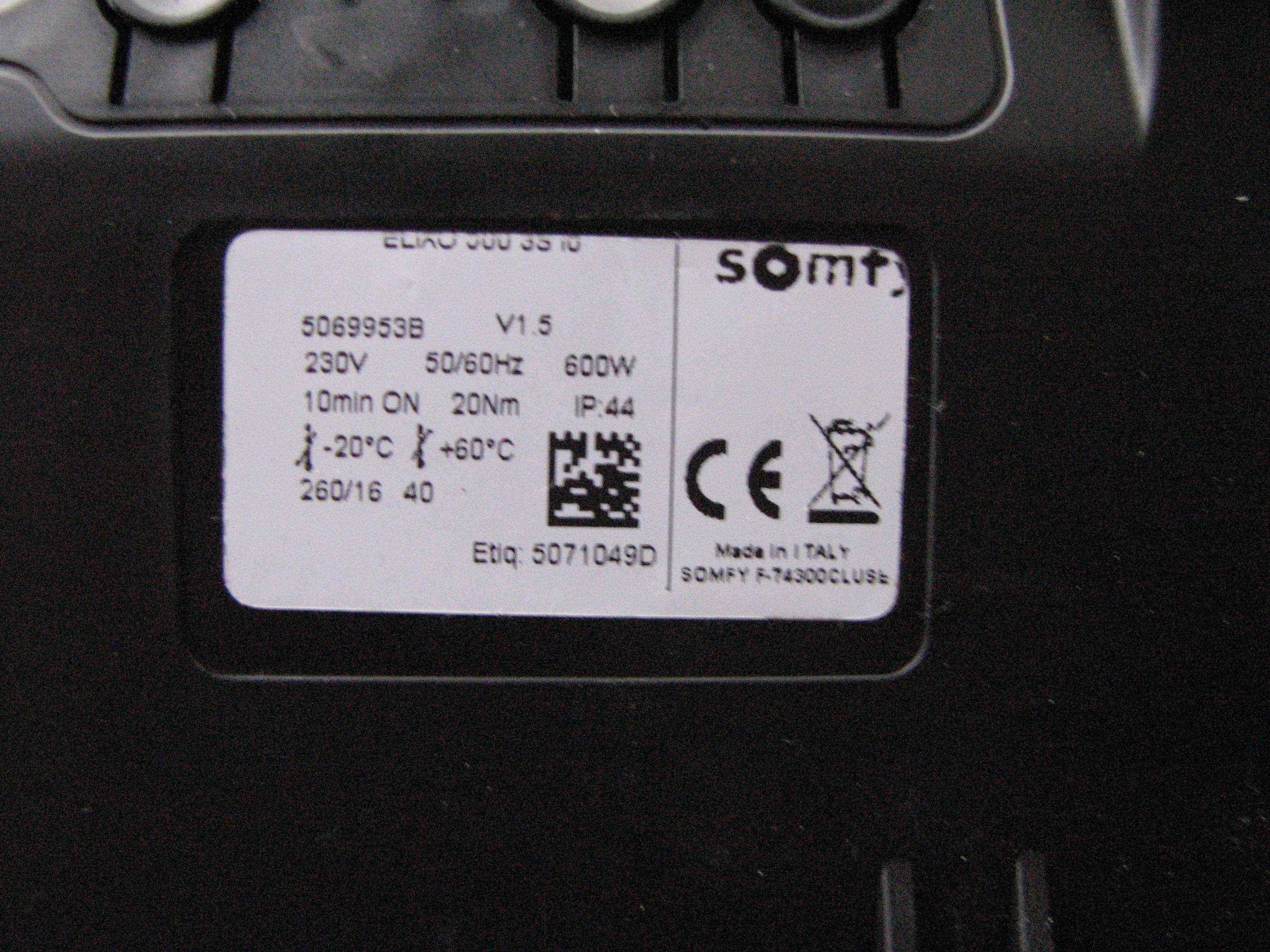

Bonjour, Je viens de recevoir une nouvelle carte électronique en remplacement SAV pour une motorisation ELIXO 500 RTS qui n'a fonctionné que 24h00.
Malgré mes nombreux et divers essais, arrêt alimentation, pile neuve etc, Il m'est impossible de mémoriser les télécommandes Keygo malgré la simplicité de la procédure: Aprés l'appui sur la touche PROG 2s, l'écran affiche bien FO, et j'ai beau appuyer sur la touche de la Keygo, rien ne se passe et l'écran reste sur FO sans jamais passer en Add. Avez vous une idée sur la méthode à employer quand on se trouve bloquer ainsi. Merci d'avance pour votre aide

    Bonjour Patrice,
    Le protocole radio est indiqué sur l'étiquette signalétique de votre carte électronique, il s'agit soit d'un ELIXO 3S RTS ou d'un ELIXO 3S IO.

    La radio semble donc être en cause...
    Est ce au moins la bonne carte que l'on m'a envoyé en SAV.......
    Comment peut-on différencier une carte RTS et IO. A lire les commentaires sur ce site nombreux problèmes proviennent tout simplement d'une confusion RTS et IO.

    Comme je le l'avais deviné mes télécommandes et mon digicode ne fonctionnent pas tout simplement parce que SOMFY m'a expédié en retour SAV une mauvaise carte électronique: Elixo 500 IO à la place d'une carte RTS. (voir la photo)
    Merci de me donner rapidement la marche à suivre pour un retour SAV de cette carte IO.
    J’espère que SOMFY va faire preuve d'une plus grande réactivité dans l'envoi de la carte RTS car pour mémoire je rappelle que les SAV ont reçu ma carte Elixo 500 RTS défectueuse le 5 décembre 2016. Autrement dit voilà bientôt 2 mois que j'attends de voir mon portail électrique fonctionner.............
