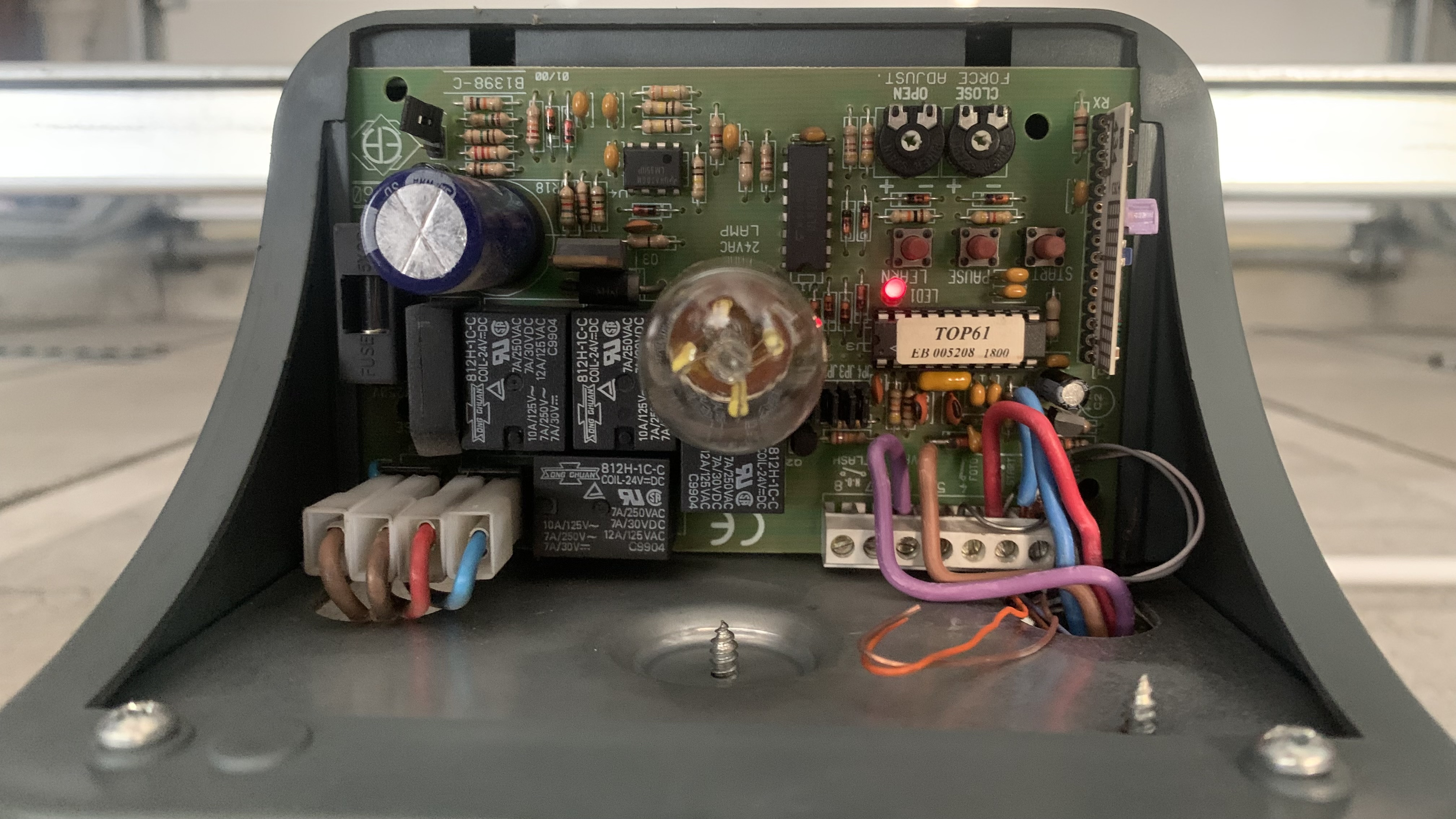

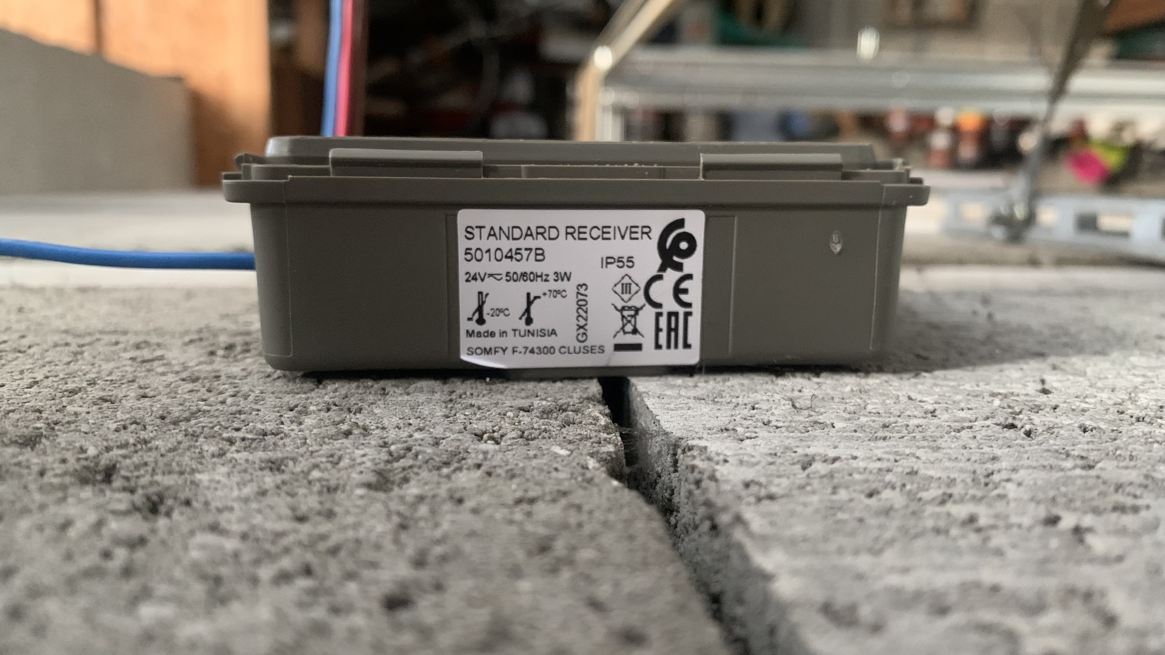

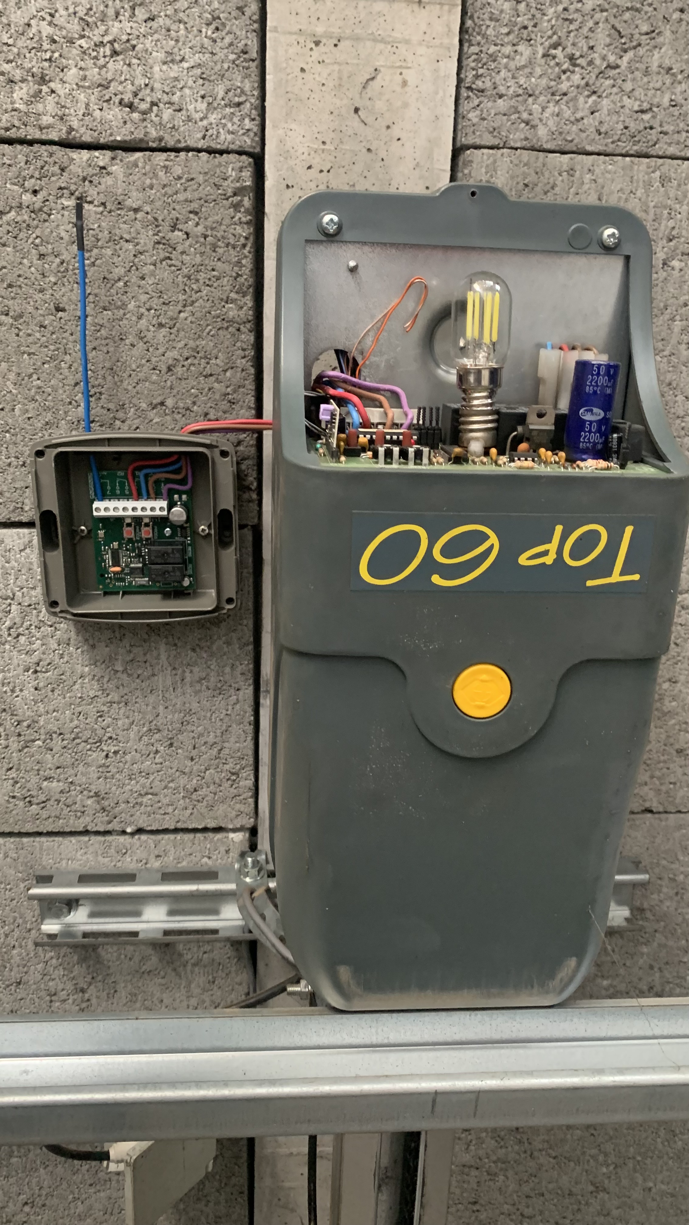

J'ai placer un Standard receveur rts 5010457B sur mon moteur de porte garage pour capter plus loin, mais je n'arrive pas à ajouter la télécommande Keygo rts 4ch 5048460D, pourquoi ? Le moteur de la porte est un Top60 voir 61 sur la carte, sans bouton de programmation...

    Appui sur prog1 = led, appui simultané sur les 2 touches inf D/G de la Keygo puis appui sur le touche devant piloter la porte.
