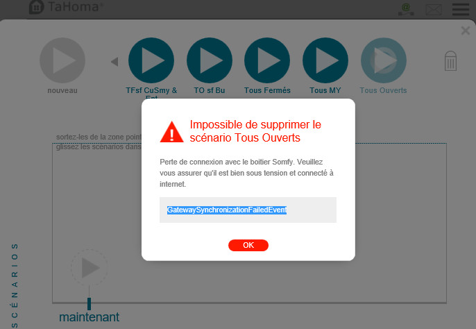

Suppression scénario(s) impossible: "Gateway Synchronization Failed Event
Bonjour. Venant de paramétrer de nouveaux volets roulants, il m'est impossible de supprimer aucun des scenarios existants. Ne pouvant plus rajouter d'autres scénarios, car la limite de leur nombre est atteinte, peut-être que qq aura la solution. Cdt.

    essayez le "Reset" mais je crains que ça ne suffise pas.
    1 - débrancher électriquement la box (la sortir de son socle si c’est une Serenity)
    2 – appuyer sur RST (petit trou) à l’aide d’un trombone
    3 – Rebrancher tout en restant appuyé jusqu’à l’apparition du voyant rouge
    4 – Attendez 5 minutes que tout se stabilise
    5 – remettre la box sur son socle Serenity la cas échéant.
    Attention, ne pas débrancher la box pendant la phase de réinitialisation.

    Merci Jean-Luc B. Problème résolu.
