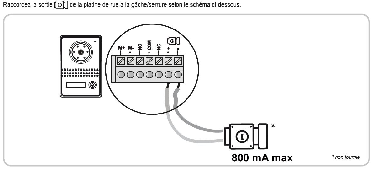

    Une gâche et une motorisation , c'est pas la même chose.
    Pour la gâche, oubliez les bornes BUS.
    La Gâche se connecte directement derrière la platine de rue, voir le plan d'installation dans la notice du V400 et les caractéristiques de la gâche utilisable.

    Si vous voulez utiliser la gâche de votre portillon , il faudra utiliser uniquement les sorties gâche de la platine rue comme indiquer sur la notice.
    Utiliser la touche 3 "clé" pour actionner la gâche.
