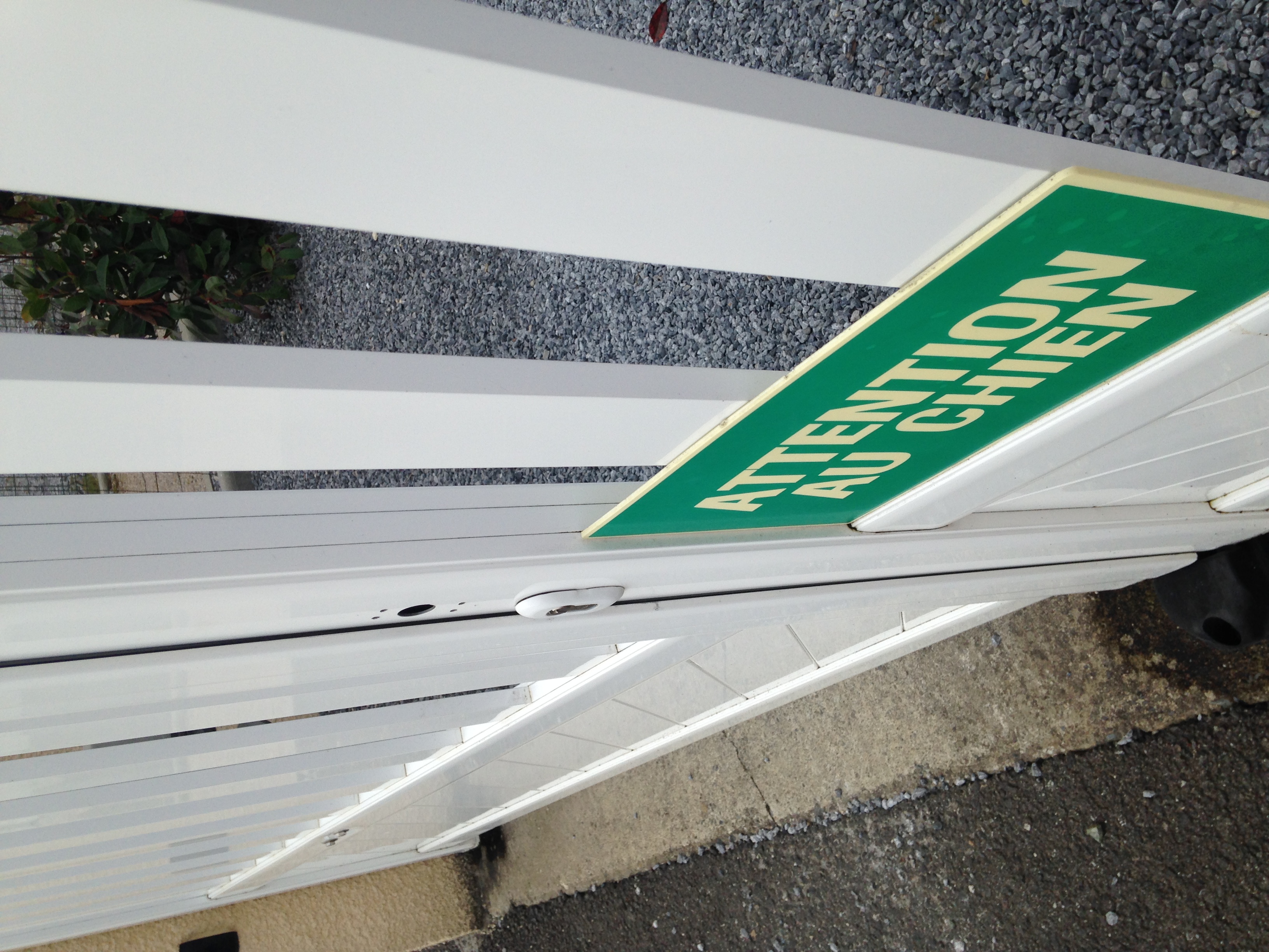

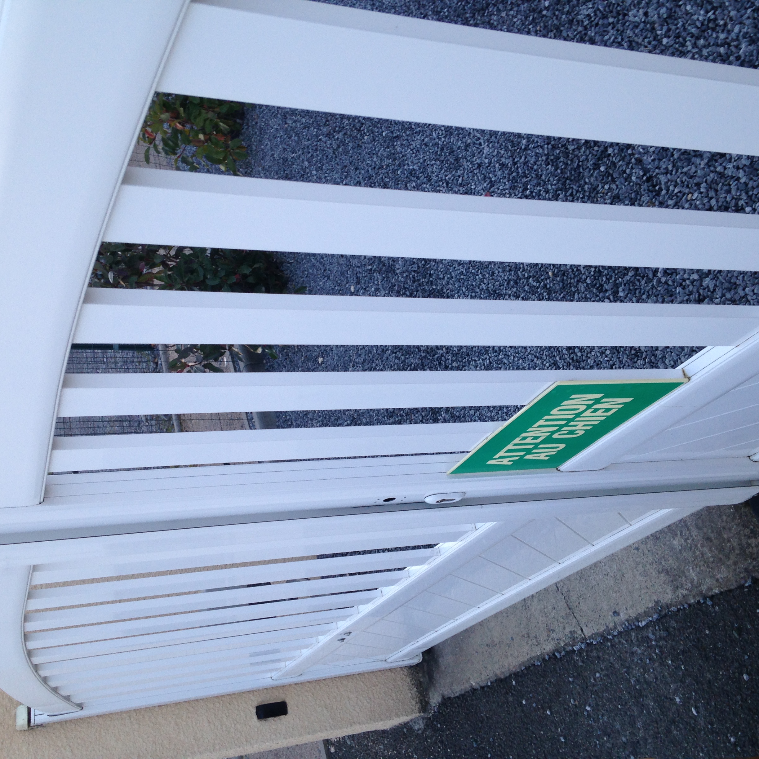

Depuis quelques temps mon portail ne se ferme plus comme il faut. Il reste un espace entre les deux vantaux. Le Bras du moteur est tendu comme il faut portant. Comment faire pour qu'ils se touchent à nouveau?

    Merci jean Luc mais la fissure y est depuis toujours et n'a pas bougé. Le portail a été posé par moi même et il fermait bien depuis 4 ans. Si je pousse le vantail Le Bras suit et ça jointe et des que je lache ça se remet comme ça
    Alors peut-être faut-il refaire l'apprentissage.

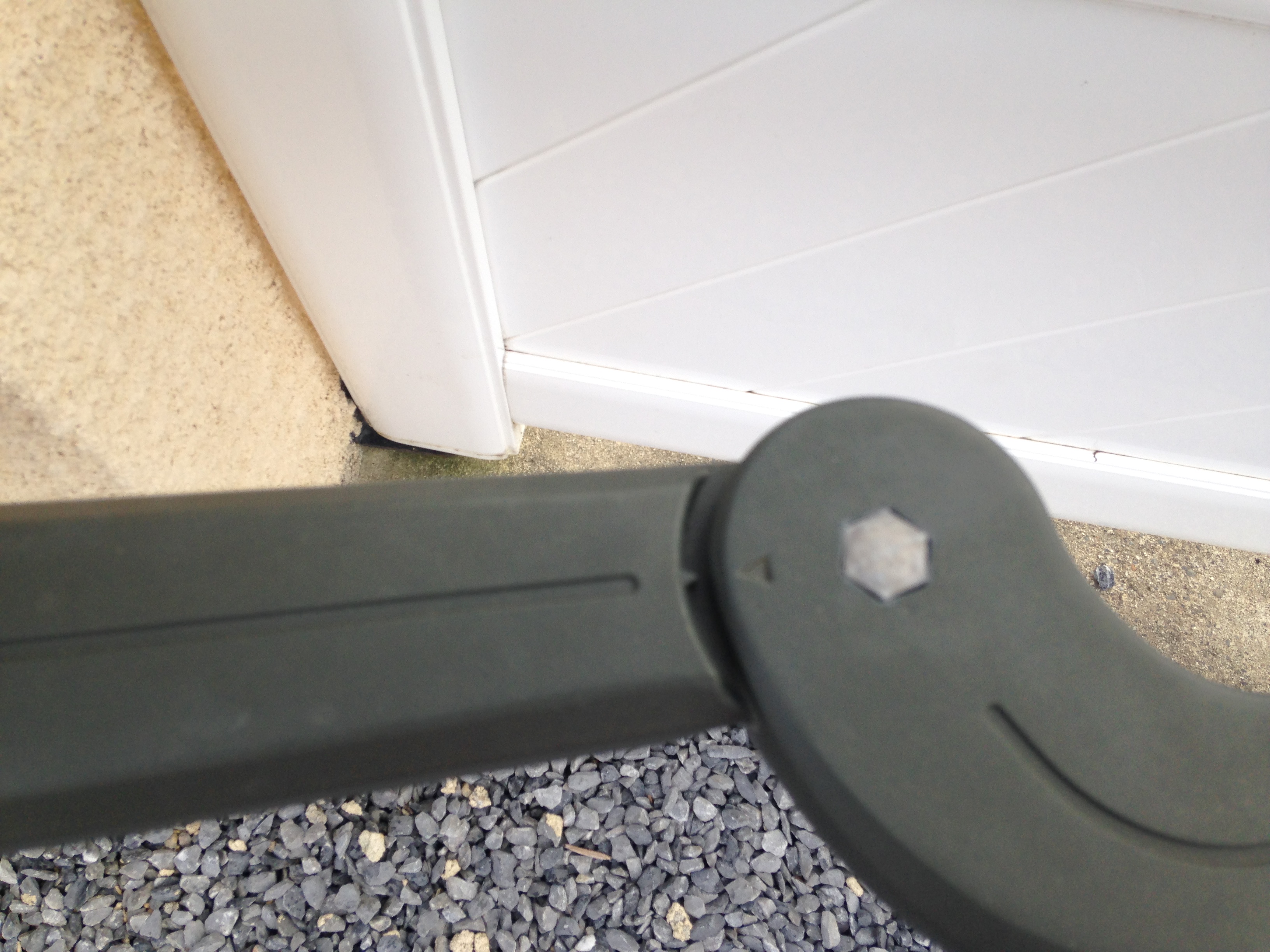

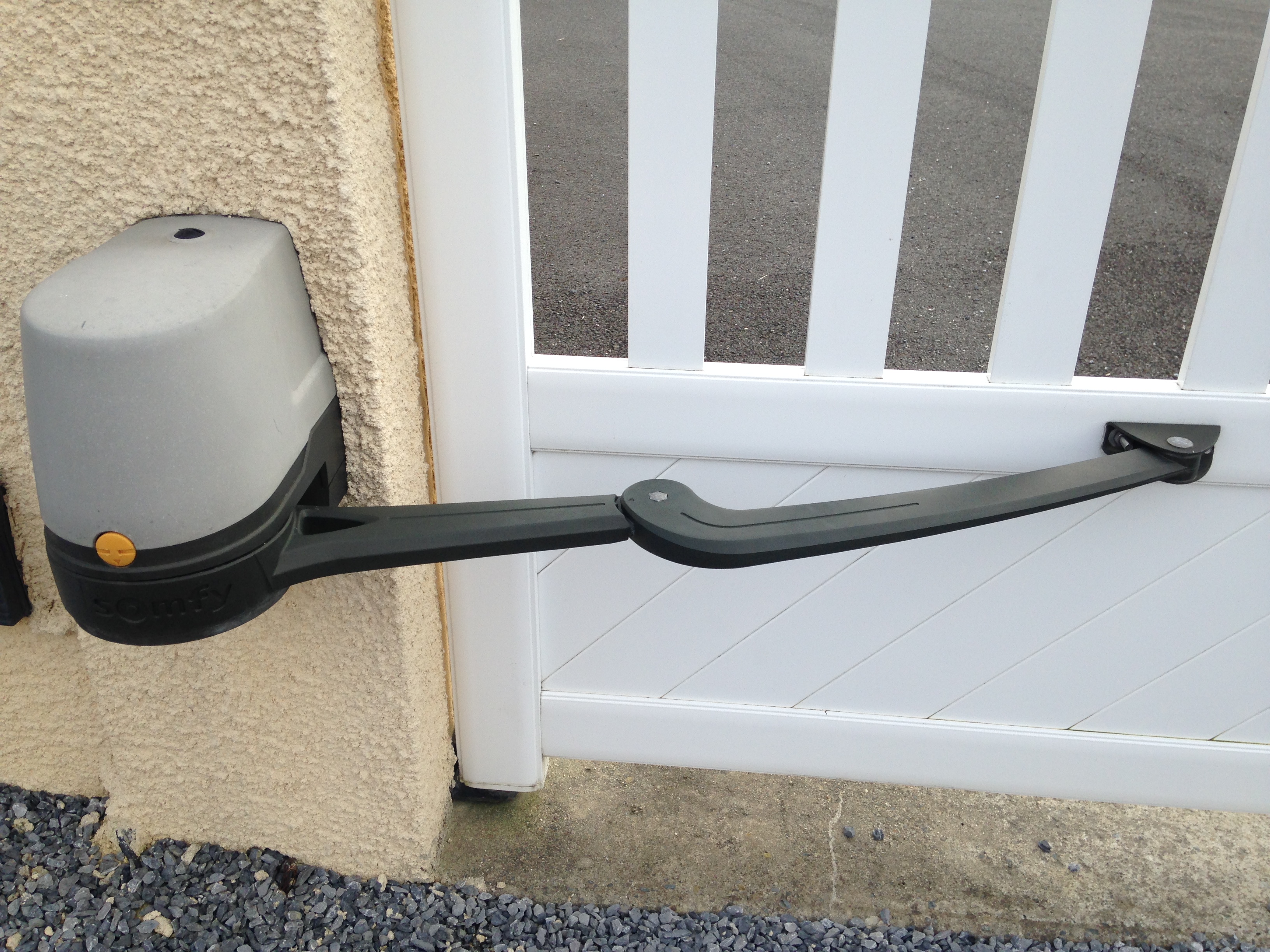

    C'est surtout une photo des bras des moteurs qu'il nous faut.
    Je pense qu'une reprise des fixations des pattes aux vantaux s'impose.

    Merci à tous pour vos réponses. J'ai déjà eu le kit de remplacement car le pignon plastique avait cassé et là ça marche nickel. Pour les cellules oui elles sont placées hautes mais on a fait par rapport à la sortie électrique des poteaux pour faire plus facilement mais ça marche bien. Je ferai des photos des bras. Effectivement je pense qu'il faudrait mieux raccrocher la patte au vantail mais je ne sais pas trop comment faire. Je mets des photos ce soir et j'espère que vous pourrez m'aider. Bonne journée

    La notice explique bien comment régler et fixer les pattes sur les vantaux , bras bien poussés à fond.

    Bonjour! J'ai donc fait l'apprentissage des vantaux mais rien n'a changé. Voici la photo des bras.
    Julie J.
    Julie J.
    Julie J.
    315 / 750
    J'ai donc bougé la patte vers l'intérieur du poteau et là nickel. Sauf qu'après ça ne voulait plus se fermait et ça moulinait dans le vide!!! Gros stress car mr ne veut plus que je touche à ce portail mais lui ne fait rien. J'ai donc bidouillé et là soulagement ça marche et ça tombe bien. Merci à vous
