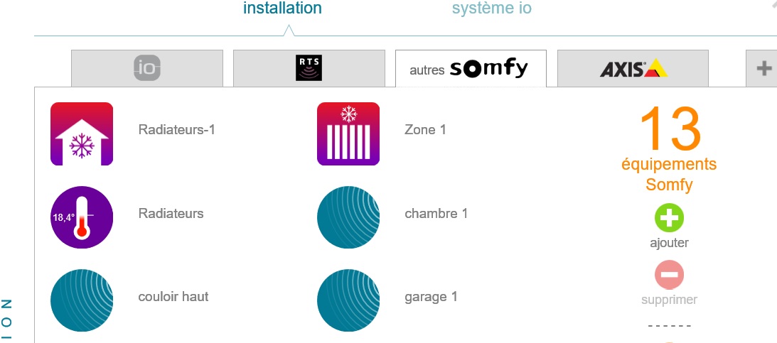

    j'ai déclarer dans ma box le programmateur somfy mais des que je veux créer un scenario ma box me dit que il ne peu pas le prendre en charge .tout est somfy dans mon installation .
    De quel prog s'agit-il?
    Faites-nous des captures d'écran

    Voila les fichiers
