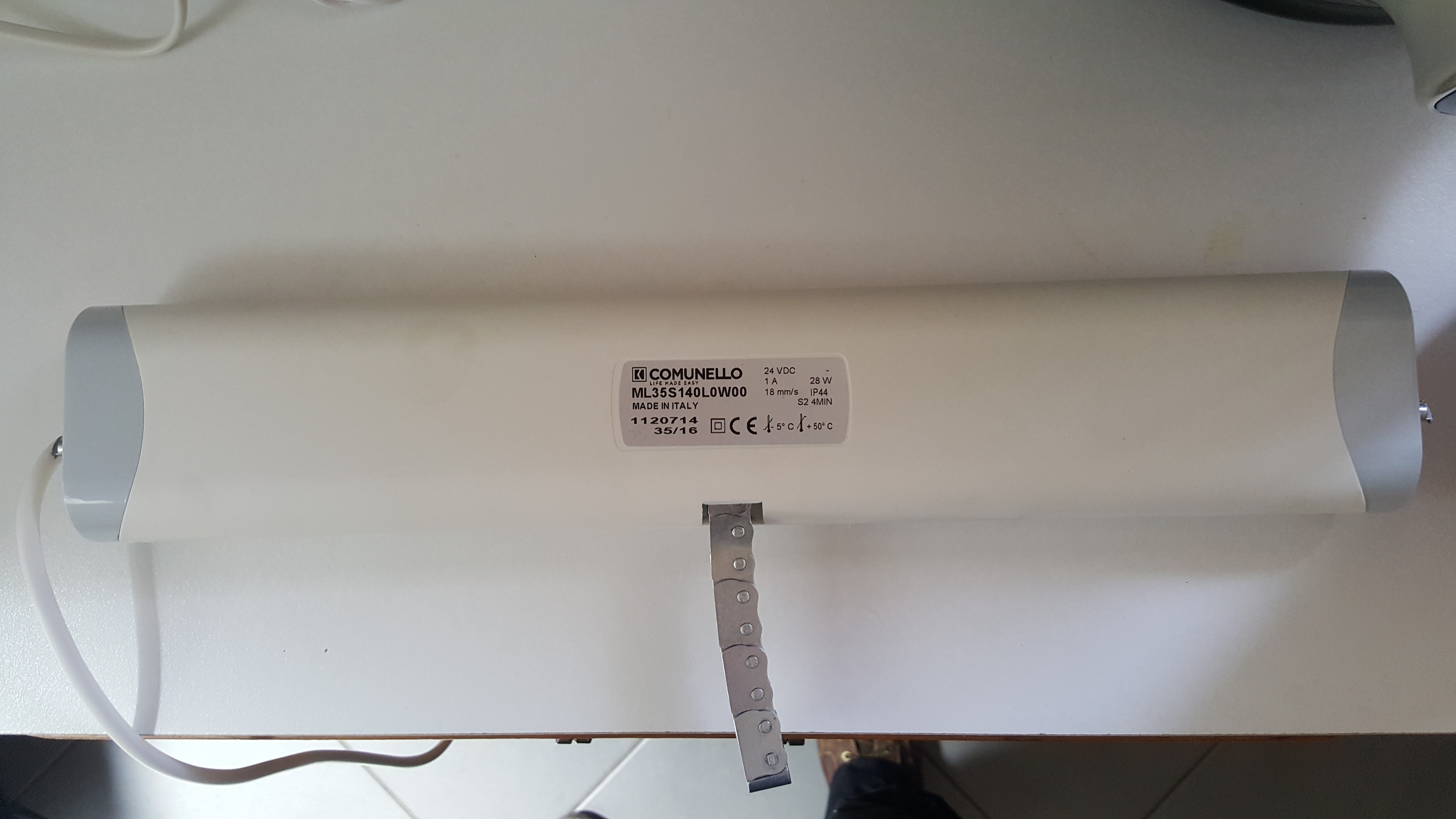

Je voudrais commander par radio avec le protocole hypo à moteur électrique pour ouverture de fenêtre de toit mais qui n'est pas de la marque velux il est alimenter en 24 volts courant continu 50 Hertz 0,92 ampères 22 W 18 mètres par seconde puis-je commander ce moteur avec un récepteur radio protocole io en sachant que mes volets roulants de fenêtre ainsi que des velux sont en protocole IO merci d'avance si vous me trouver une solution pour info je possède aussi le klr200 de chez velux ainsi KUX 110 velux
Actuellement, comment est piloté ce moteur ?
Le moteur n'est pas alimenter actuellement il m'a été vendu sans interrupteur se moteur ne possede pas de système radiocommandé volet roulant n'est pas posé non plus
Êtes-vous certain que ce moteur se commande seul et non par l'intermédiaire de son boîtier d'alimentation qui comprend la gestion et la radio ?!

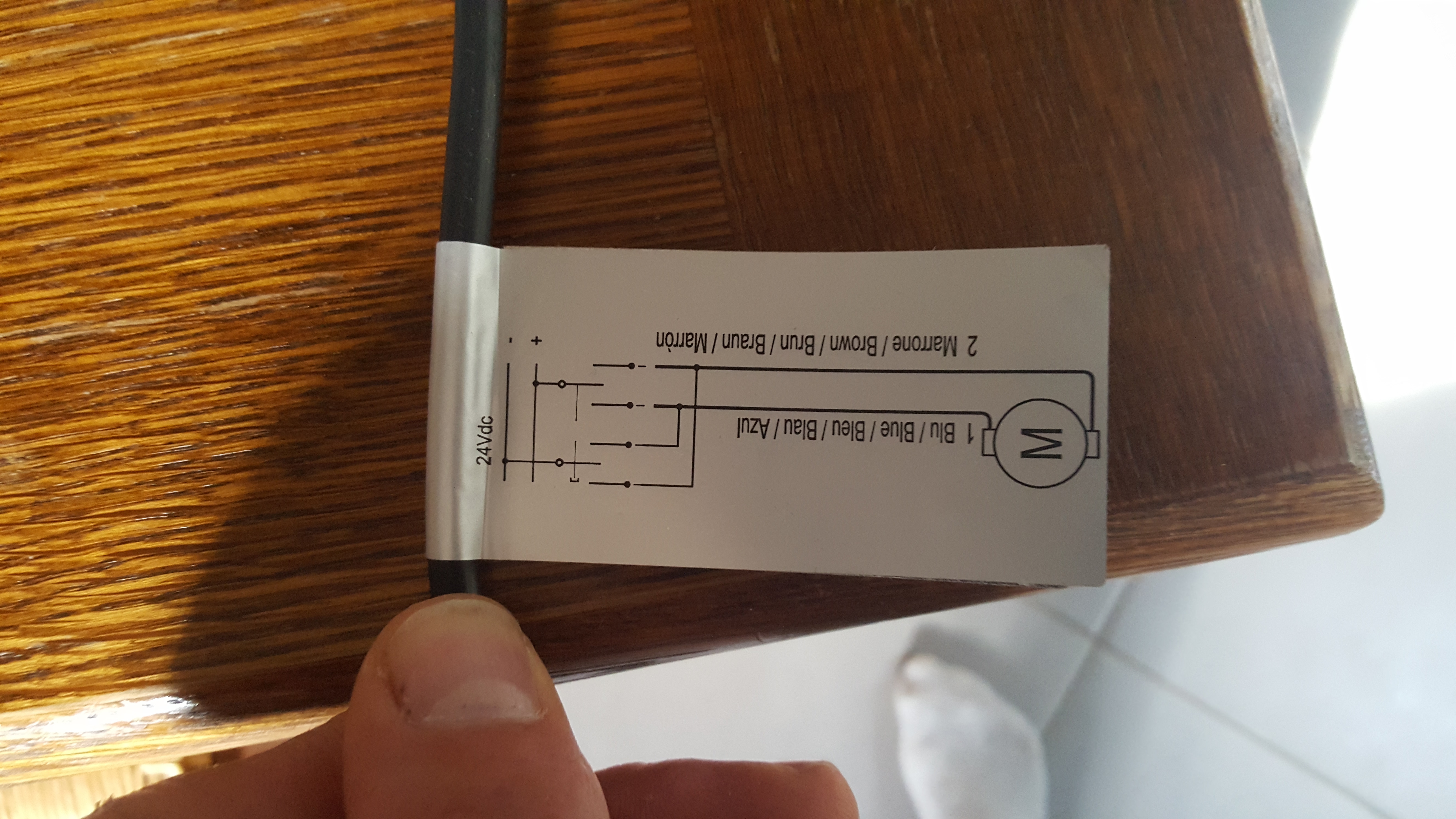

Je pense qu'il fonctionne seulement avec un commutateur c'est le cas mais bien exact inversion de polarité je suis novice dans ce domaine c'est déjà bien gentil de me répondre votre part
Effectivement c'est une commande par inversion de polarité, vous ne pourrez pas piloter ce moteur en io.

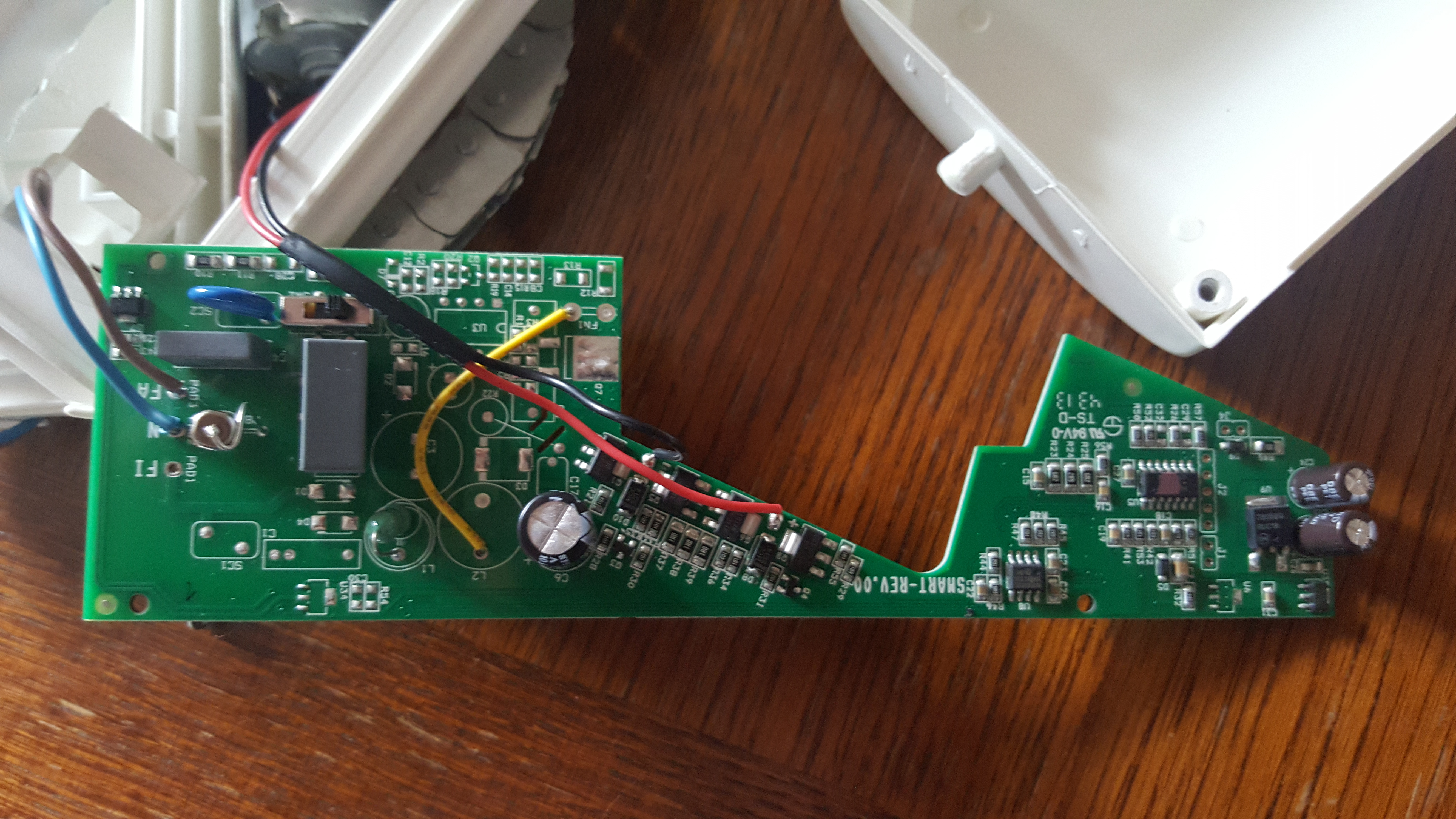

Il y a deux choses la-dedans, le moteur et une carte électronique.
A quoi sert cette carte ?
Une photo de l'autre face ?
Il faut trouver une notice pour cet ensemble.
bonjour j ai pu me renseigner après de l'entreprise italienne leur système n'est pas radiocommandable en 24volt cc. Sauf en 230volt
