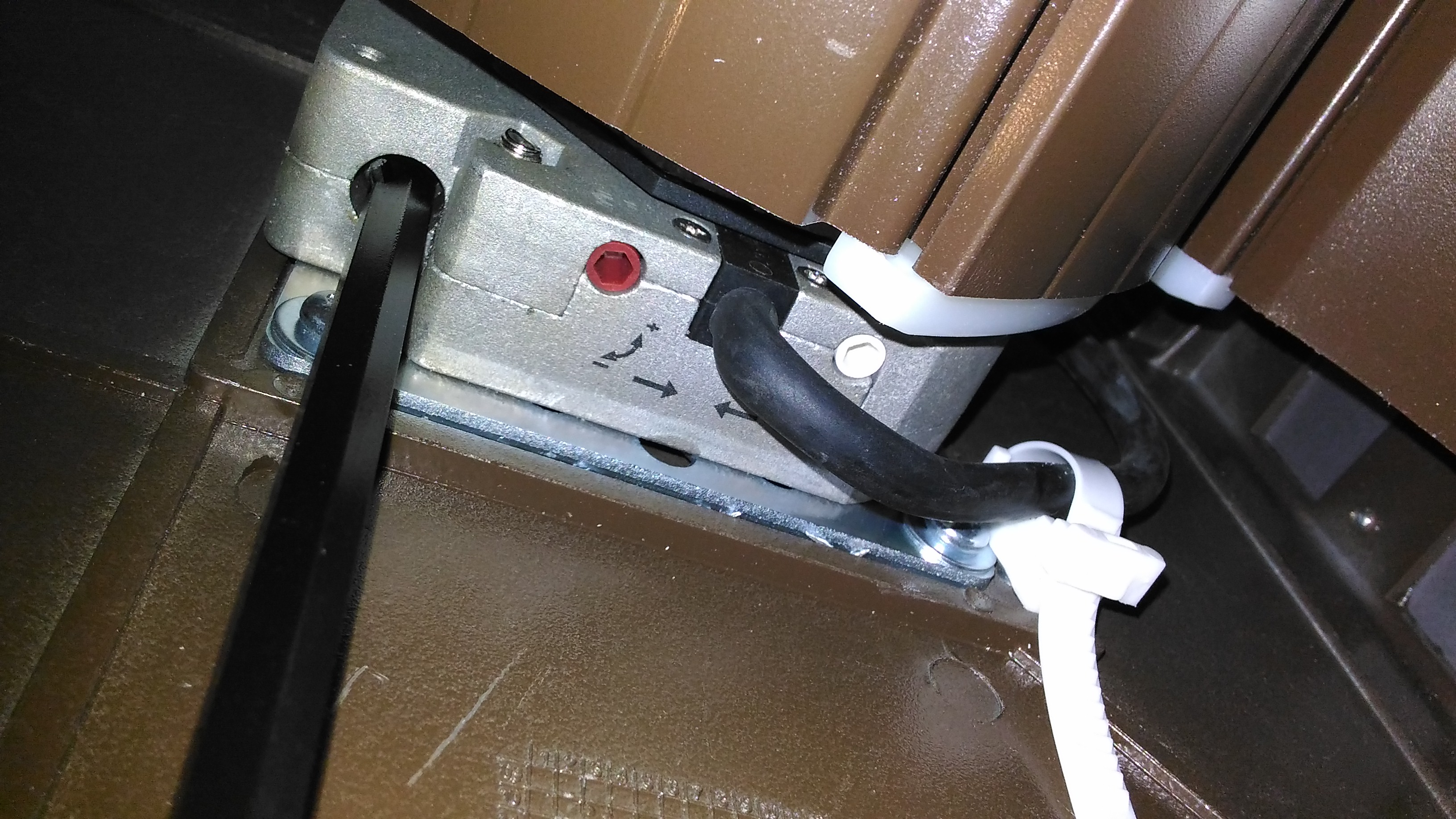

J'ai pris le moteur en photo, est-ce que quelqu'un a une idée de la marque voire du modèle?
Merci d'avance

    Vous vous compliquez la vie....
    Vous avez juste à régler les FdC du VR à l'aide des vis rouge et blanche, ensuite de paramétrer votre porte en fonction de vos besoins et via axroll.
    https://www.somfy.fr/file.cfm/1841034FV1Axroll_FR.pdf?con...
    https://www.somfy.fr/file.cfm/Prendre_en_main_l'Axrol...
    Voici la notice et la prise en main rapide;
