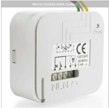

Bonjour,je viens de m'apercevoir, et en lisant certain post aussi, que je n ai pas le bon module dans la boite.Mon module est pour un moteur et non éclairage.

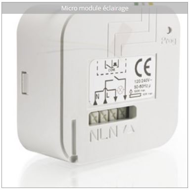

Bizarre ce problème de mise en boite, pourtant c est bien pour l'éclairage.
J ai un "M" a droite du module.
Le "M" signifie moteur! ou l'avez vous acheté ?

Cette référence ne correspond à rien.
Voici la bonne référence 2401161 voir ce lien -> https://boutique.somfy.fr/micro-module-pour-eclairage.html

cette ref ne correspond également à rien! voici la ref du micro module pour volet 2401162 voir ici -> https://boutique.somfy.fr/micro-module-pour-volet-roulant... Sans doute un problème de ré-emballage, les deux modules se ressemble comme deux gouttes d'eau !

Désolé,oui tout à fait...le miens y a le M de moteur donc voilà pourquoi il émet plusieurs claquement pour allumer la lumière,si c est prévu pour une monté ou descente de volet.Je pars chez Leroy Merlin le changer
