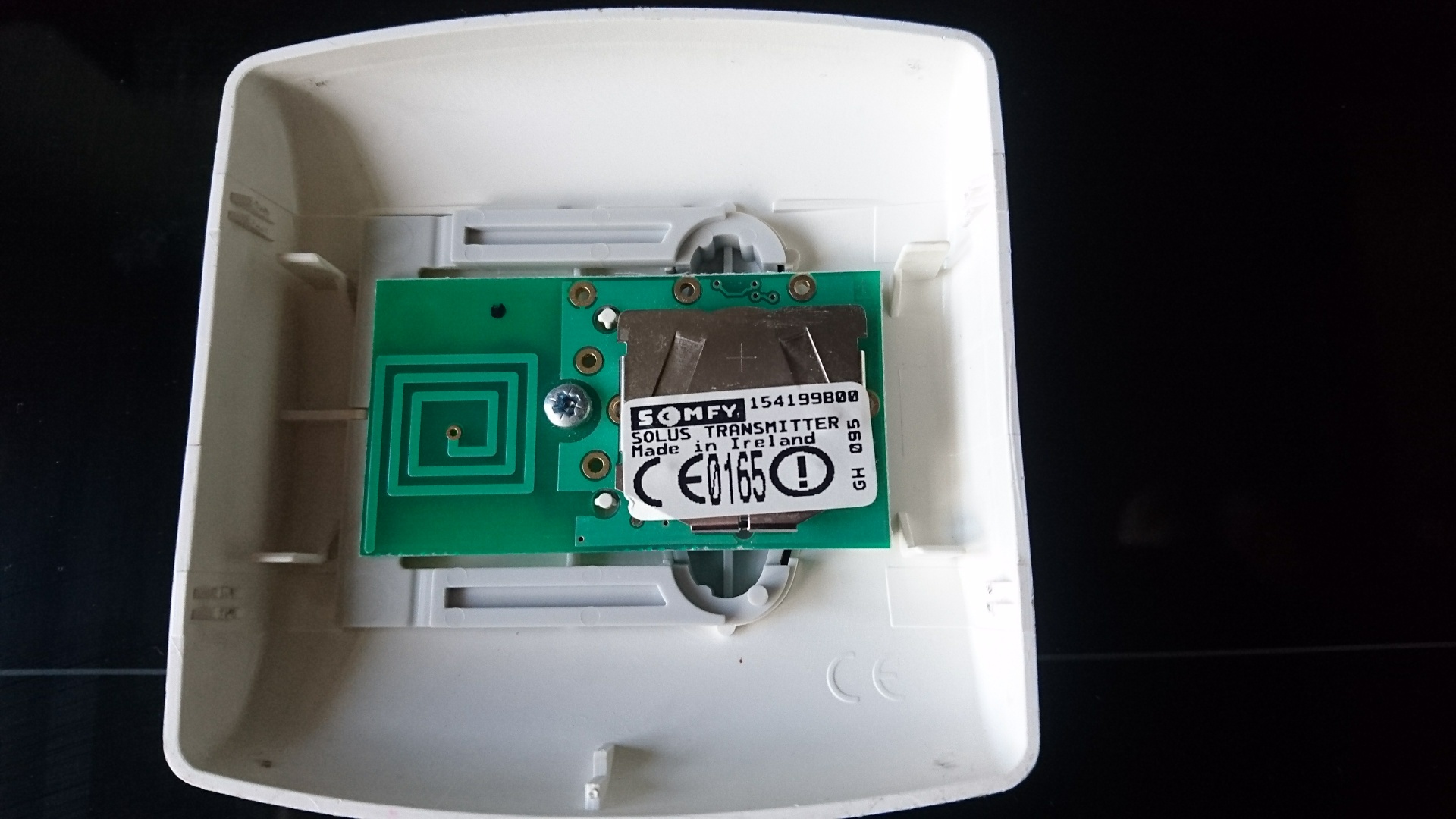

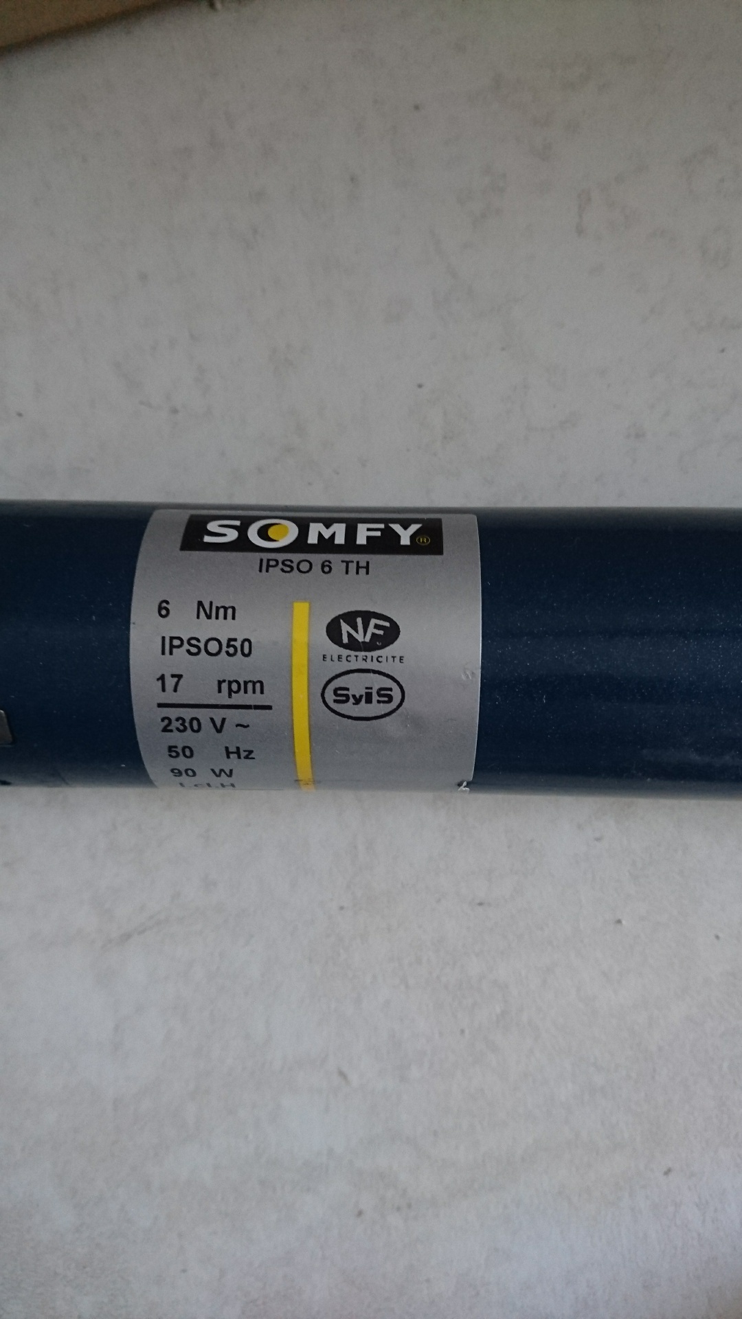

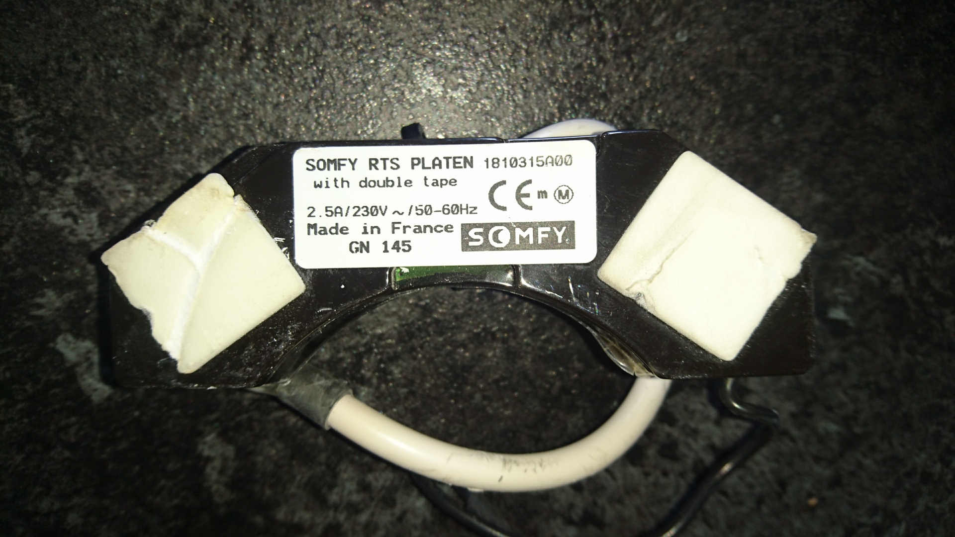

J'ai actuellement des télécommandes RTS de type SOLUS TRANSMITTER sur mes volets roulants.
Je souhaite les changer.
Quelle télécommande puis-je prendre qui soit compatible avec le système RTS installé (SOMFY RTS PLATEN)

    les dernières télécommandes en date sont les smoove RTS.

    Est-ce que je peux utiliser une télécommande TELIS 1 RTS sur mon volet ?
    Le problème des smoove RTS c'est qu'il faut faire la manipulation avec l'alimentation électrique pour réinitialiser la mémoire du volet et cette manipulation n'est pas possible facilement avec mon installation électrique.
    Si votre volet est déjà programmé avec une télécommande, il n'est nullement besoin de procéder à une réinitialisation complète pour enregistrer une nouvelle télécommande. Vous pouvez aussi utiliser une Télis 1 RTS mais c'est pareil !
    Vous pouvez très bien faire un copier/coller d'une TC à l'autre? Voire vidéo.
    https://www.somfy.fr/support/videos/volet-roulant/ajout-s...
    En ce qui vous concerne, votre télécommande n'ayant pas de bouton "Prog", il faudra suivre cette video pour enregistrer la Smoove ou la Telis:
    https://www.somfy.fr/support/videos/volet-roulant/inis/en...

    Merci à tous pour vos réponses.
    Actuellement le volet n'a pas de télécommande de programmé.
    Je vais voir avec les différentes vidéo.
