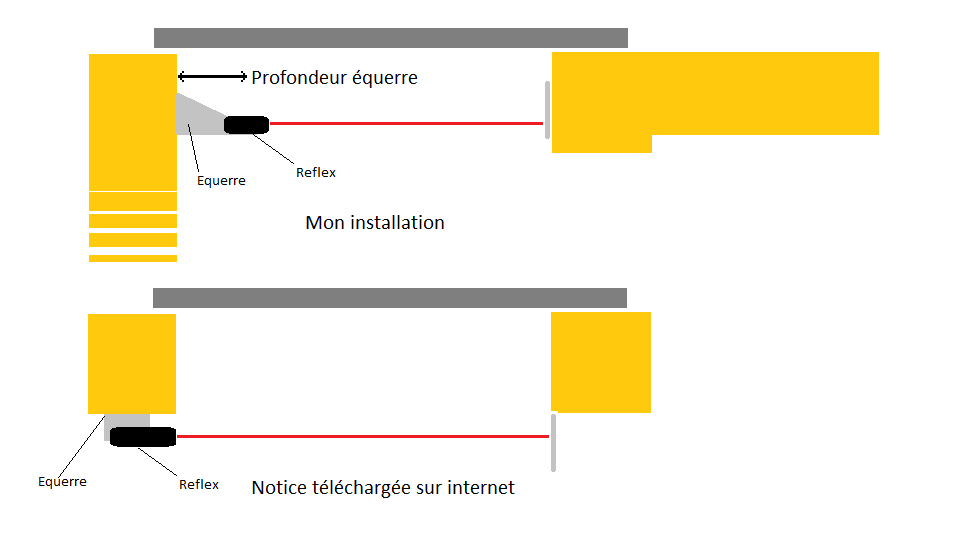

    Avez-vous la possibilité de me joindre un schéma m'expliquant la différence entre les deux installations ?

    Voici le schéma : (créé avec Paint)
    Ce que je souhaite savoir, c'est la longueur de l'équerre pour disposer la Reflex comme tel.
    Dans "Mon installation" , il y a quand même le risque d'arracher le Reflex !
    Des photos de votre portail ?
    Pouvez-vous "noyer" la Reflex dans un logement creusé dans le pilier ?
