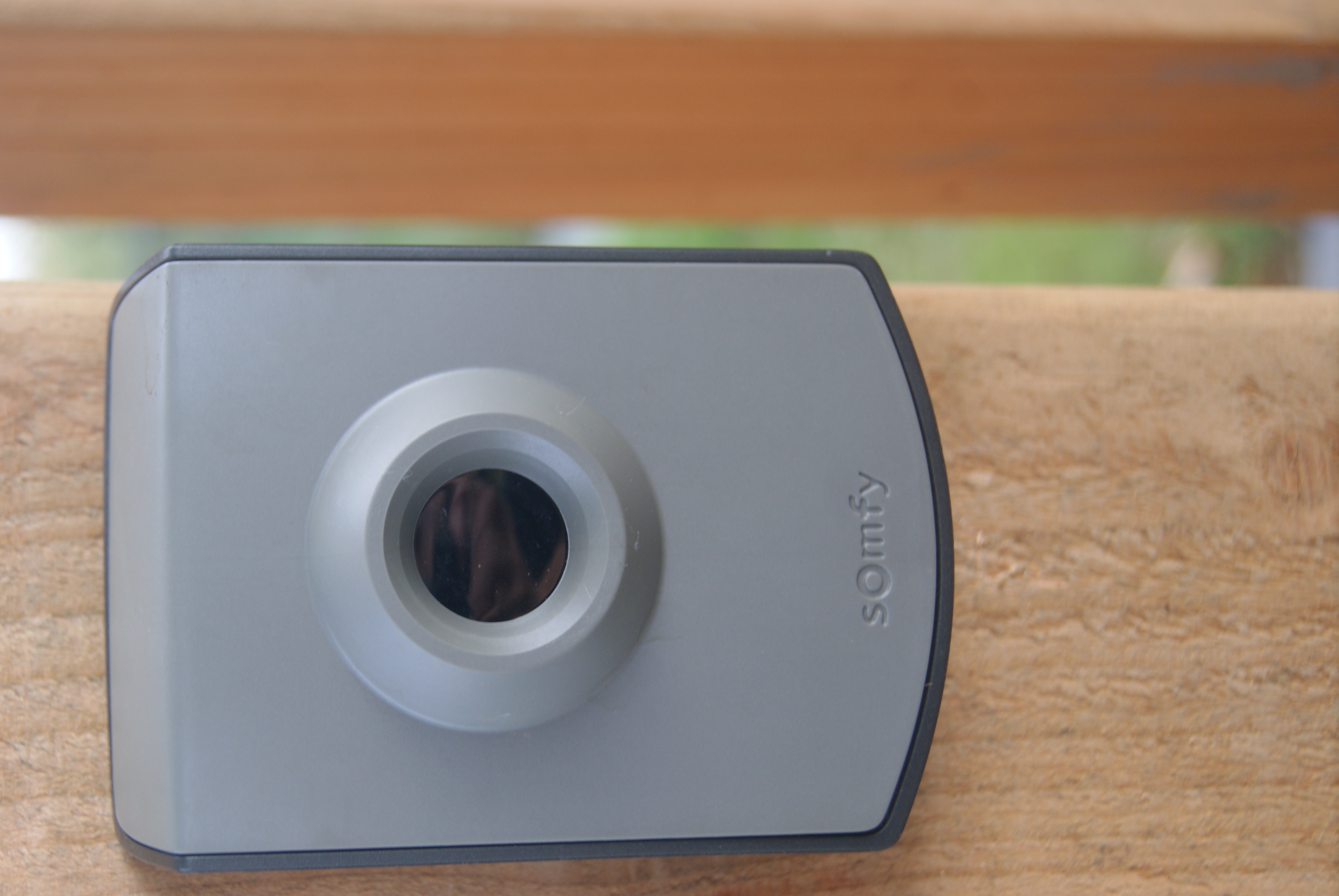

    ci joint photos des branchements de cellules 5012939 5 bornes par contre elles ne s'allument plus
    j'espère ne pas les avoirs grillées
    bleu nc marron no noir phase
    que signifie VO?
    3 et 4 allim girofard 8 et 9 alim cellules 15 et 16 contact nc(fermé ) et no (ouvert)

    j'ai supprimé le shunt le voyant s'allume le 24v sont au 2 bornes
    Sylvain C.
    Sylvain C.
    Sylvain C.
    Le voyant s'éteint-il si vous passez la main devant la cellule ?
    Sylvain C.
    Sylvain C.
    Sylvain C.
    Didier L.
    Didier L.
    Didier L.
    155 / 750
    OUI LE VOYANT s'éteint lorsque l'on passe la main
    Sylvain C.
    Sylvain C.
    Sylvain C.
    Visiblement la cellule RC serait défectueuse !
