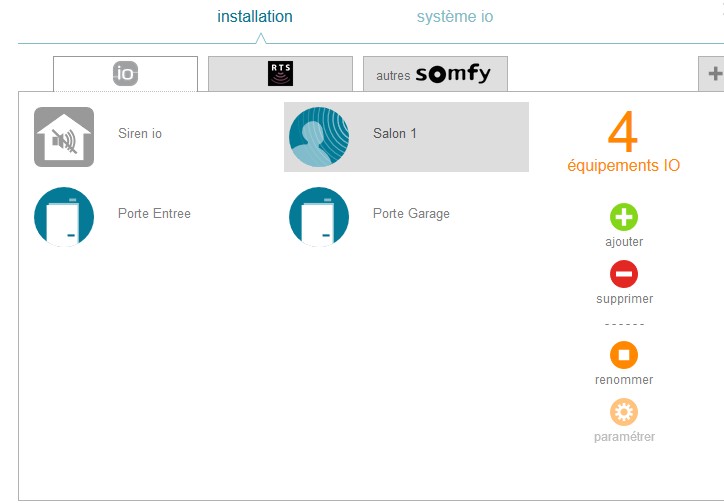

Je viens d'installer une alarme Tahoma Serenity, j'ai bien tous les équipements d'ajouter, mais 2 équipements ne fonctionnent pas correctement lors de l'activation de l'alarme:
1/ La sirène ne s'active pas et ne sonne pas en cas d'intrusion.
2/ Le détecteur ne déclenche pas l'alarme (il y a bien des détections mais pas le passage en rouge de la box.
3/ dans la configuration web, paramètres est grisé.

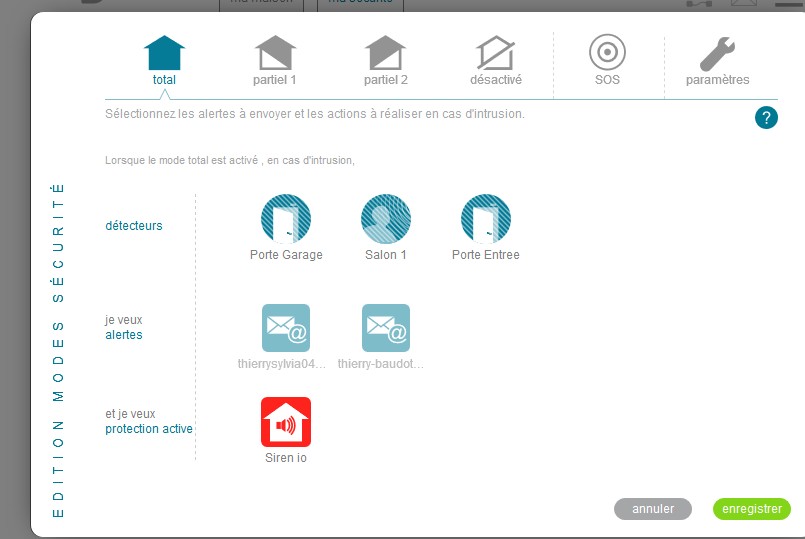

    Ok, j'ai touvé, voici la marche à suivre pour la sirène
    dans "ma sécurité" cliquer sur le bouton rond désactivé ( maison barrée) puis sur "Editer" puis dans la rubrique"et je veux protection active", cliquer sur la sirène, cocher ON, l'icône passe au rouge..... ça marche.

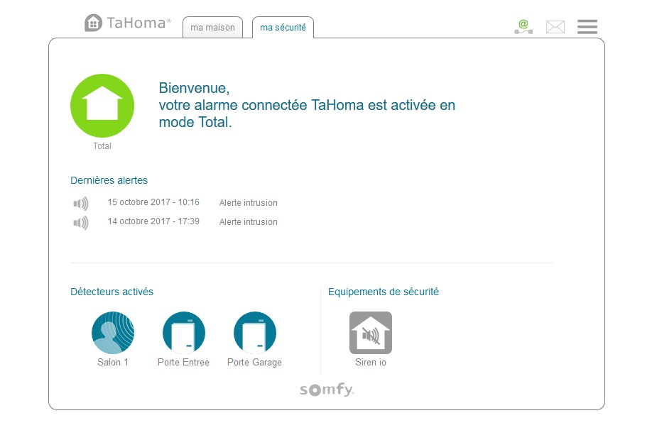

    je viens aussi d'installer ma camera, elle fonctionne bien et détecte et active la sirène.
    J'ai réinstaller le détecteur, qui est bien reconnu, bien sélectionner dans les équipements, activé dans Total, mais rien y fait pas de déclenchement de sirène.

    Pour votre détecteur : Avez-vous essayé dans tous les modes et surtout le "Total" ?
