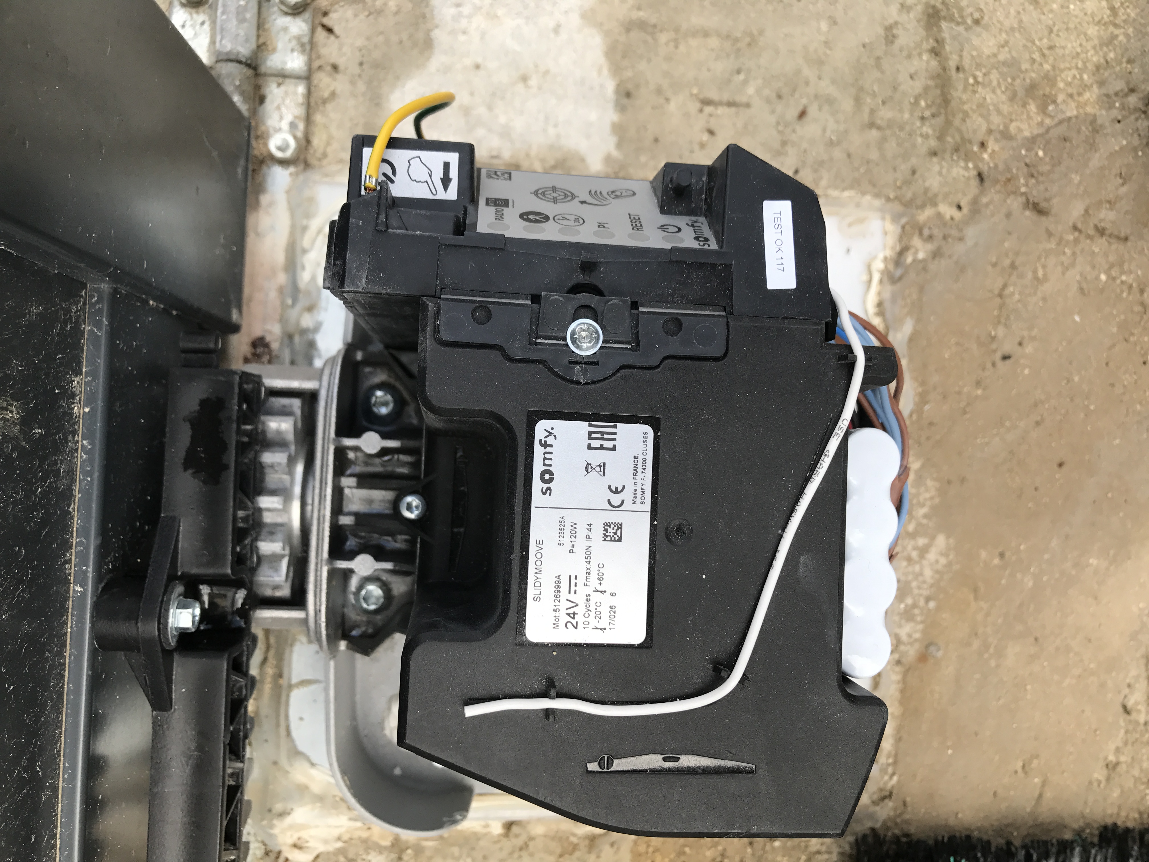

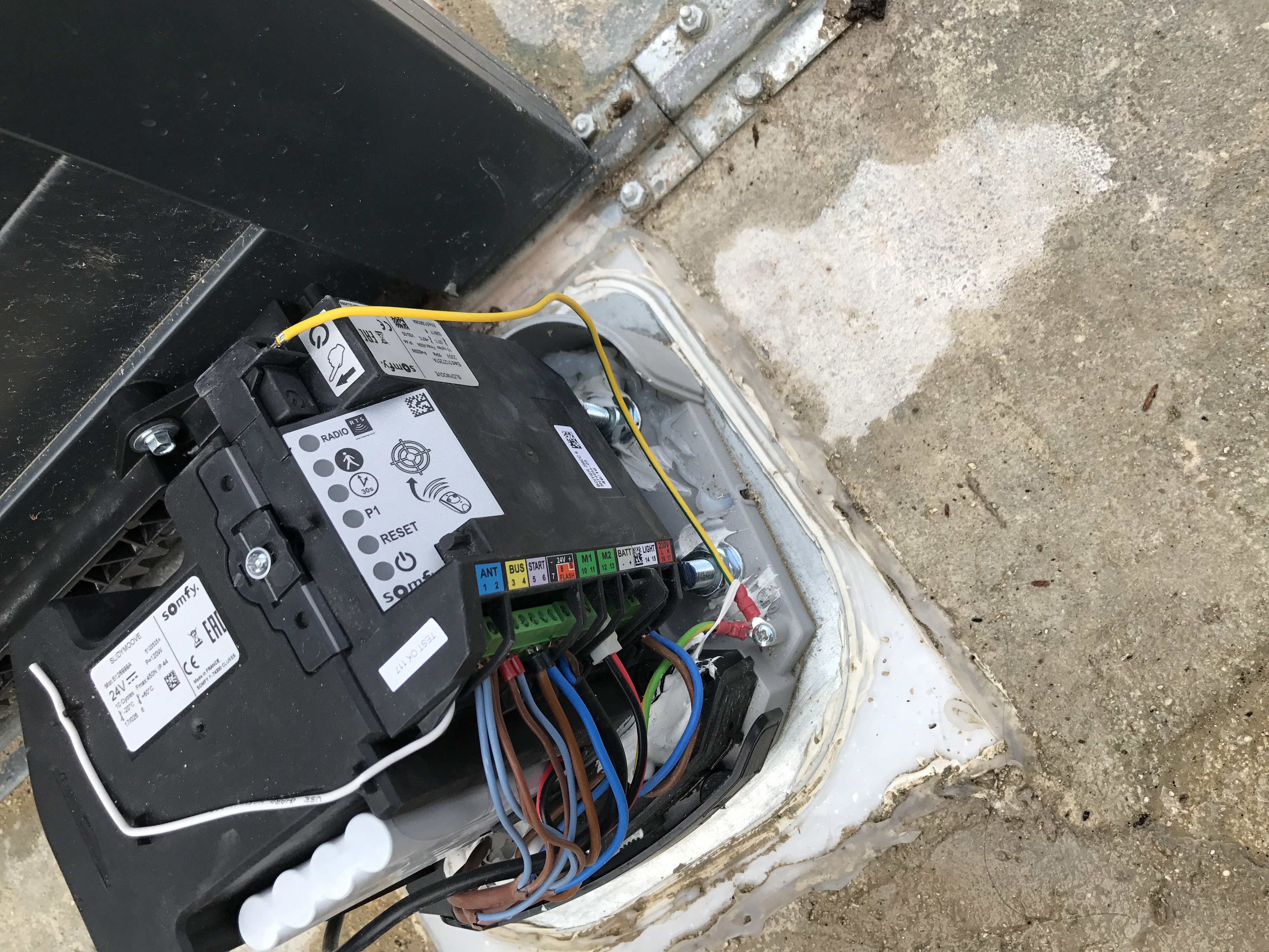

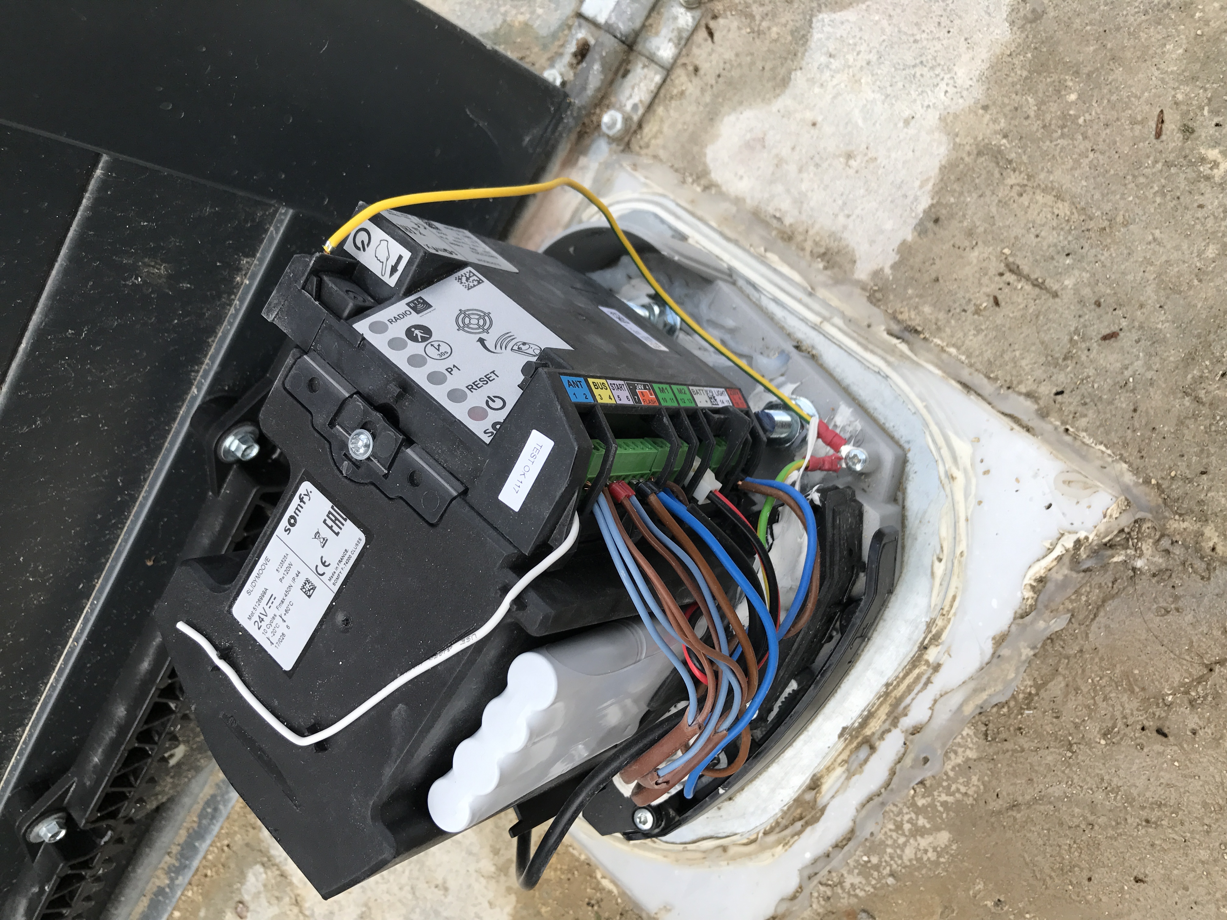

    Pouvez-vous nous faire une photo du moteur fermé et ouvert?
    Un moteur de coulissant doit se trouver plus haut que le sol, il doit être étanché IP55, est-ce le cas?
    Pour cela, il faut boucher au silicone tous les passages de fils, de vis, le jointage du capot, etc...

    Le moteur de trouve bien au dessus du niveau du sol et j'ai mis di silicone partout où c'était préconisé
    J'ai enlevé le cache des cellules et il n'y avait pas d'eau à l'intérieur c'était bien sec .
    Oui...à voir comme cà rien d'anormal !!!
    Par contre sur un autre aspect technique; La crémaillère est-elle bien en contact total avec le pignon? j'ai l'impression que le pignon est bien sorti de l'extérieur de la crémaillère, si tel est le cas, usure prématurée pignon/crémaillère.
