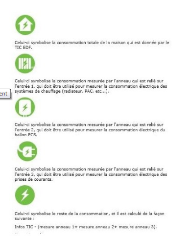

Bonjour j’ai donc un capteur de consommation dans mon tableau électrique et j’en recupere les données sur la tahoma.
Comme vous le voyez sur la photo dont c’est donc 5 icônes pour les consommations (vertes) mais difficile de savoir à quoi elles correspondent ! Et 4 violettes pour le chauffage.
Pourriez-vous me dire à quoi correspondent :
La violet consommation 5? Surtout que dedans aucune consommation juste un bouton boost mais qui ne fonctionne pas (grisé).
N’y a t’il pas une documentation plus explicative sur c’est icones? En plus dans mon tableau électrique le capteur comporte 3 diodes, savez-vous à quoi elles correspondent ?

    Consommation 5 correspond au chauffe-eau et le bouton boost correspond à la marche forcée.

    Voici la notice de votre capteur.

    Merci’ Simon, et comme j’en n’ai ps les heures creuses j’en déduit que ćest pour cela qu’en je n’ai pas accès au boost

    pas de Boost sans HP/HC (téléinfo compteur)

    Si quand même mais directement sur mon ballon d’eau chaude, c’est un BEC Aldes connecté avec écran numérique, je récupère l’es info et commande sur l’an Eedomus
