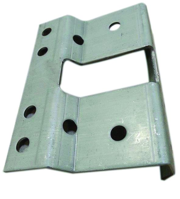

Piece adaptable tubauto dexxo pro 800 ?
J'ai installé 2 porte de garage sectionnelle Tubauto
je suis à l'étape de monter la motorisation Somfy Dexxo pro 800 mais je suis bloqué pour la fixation de la chape de la porte reliant celle ci avec le bras de liaison du rail, celle qui est livré avec le moteur ne correspond pas avec la moulure du haut de la porte Tubauto.
Existe il une chape adaptable?
Faac en a fabriqué une (voir photo)

    Sur toutes portes sectionnelles, Somfy recommande fortement l'adaptation du renfort réf 2400873.
