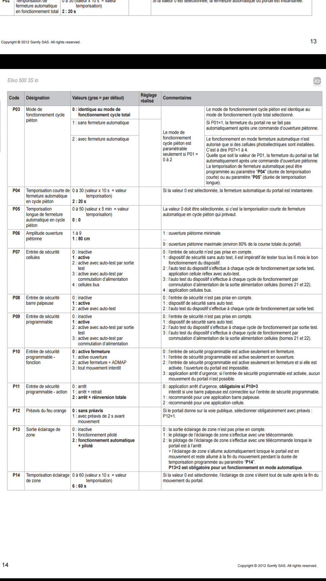

Bonjour, j'ai installé un portail coulissant avec un moteur Elixo 500 io. J'ai installé des cellules qui arrêtent la fermeture du portail si le faisceau est coupé. Par contre je souhaiterais aussi empêcher l'ouverture si le faisceau est coupé.
Pourriez vous me dire si cela est possible et si oui, comment connecter les cellules et paramétrer les sécurités ? J'ai essayé différentes combinaisons de P07, P09 et P10 mais sans succès.

    Non ce n'est pas possible.
    Les cellules sont un organe de sécurité anti écrasement, non pas un organe anti pénétration;
    Le fonctionnement peut être manu et auto, c'est à dire stop portail si coupure faisceau et fermeture portail automatique après passage en sortie des cellules. Même process en entrée avec un 2ème jeux de cellules.
    Mais dans les deux cas, vous n'empêcherez pas le portail de s'ouvrir, sauf à brancher M1 à l'envers, mais dans ce cas, plus de sécu en fermeture.

    Merci pour votre réponse Michel. Je pensais pourvoir le configurer avec les paramètres P07 à P10, notamment en mettant P10 sur 2. Pourriez vous m'aider à comprendre à quoi correspond ce paramètre car pour moi il bloque l'ouverture si le faisceau des cellules est coupé mais il semblerait que non. Merci par avance pour votre aide.
    Bonjour Alexandre,
    C'est simple: ce qui est indiqué en caractères gras dans la 3ème colonne est la fonction "par défaut".
    Vous pouvez la modifier.
    Si vous conserver par exemple la fonction par défaut P07 - 1 = paramétrage indiqué dans la 5ème colonne sous le n°1.
    Si vous décidez de modifier P07 - 1 en P07 - 2, dans la 5ème colonne vous sera indiquée les nouvelles fonctions prises en compte.
    Même principe pour toutes fonctions et paramétrages.
    P10 à laisser impérativement sur 0, sinon ouverture impossible.
    Seuls P07 et P10 se rapportent aux cellules.
    Donc, dans votre cas, laissez les paramétres par défaut.

    Merci, ça je l'ai compris que les paramètres par défaut sont en gras. J'aimerais mieux comprendre ce que veut dire P10 à 2 parce que lorsque je le lis, mon interprétation et que si le signal des cellules est coupé, le portail ne s'ouvre pas..mais ce n'est pas ce qui se passe en réalité.

    Bonjour Alexandre,
    Le paramétrage de la valeur T10 sert uniquement pour l'équipement de sécurité connecté aux bornes 14&15 de la motorisation. Généralement utilisé pour connecter un bouton d'arrêt d'urgence.
