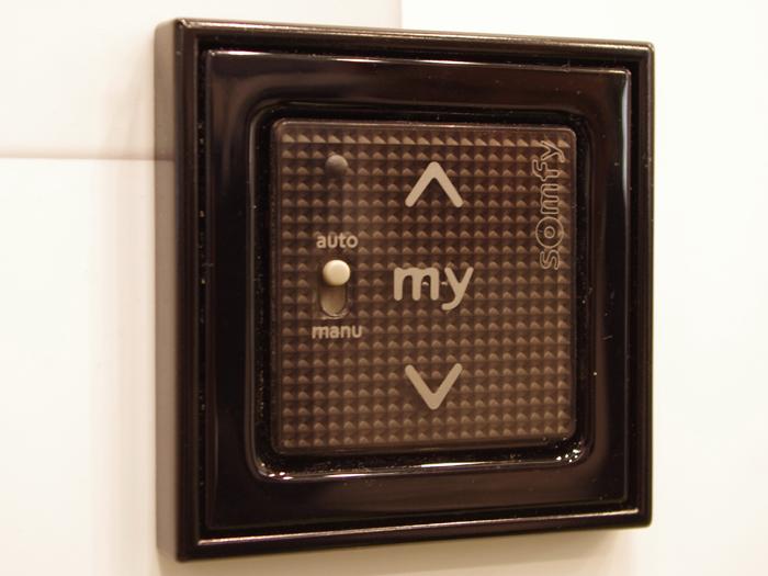

je désir commandé un volet roulant existant filaire avec la technologie iO nouvelle génération et aussi avec la central TAHOMA. comment je peut faire sans changé les moteur.(récepteur io compact?)

    En io pas encore possible mais en RTS c'est possible en ajoutant un module RTS que vous pourrez enregistrer dans Tahoma.
    https://laboutique.plusdomotique.fr/75-rts
    ou
    https://boutique.somfy.fr/volet-roulant/recepteurs-et-mic...
    De toute façon l’intérêt du io c'est le retour d'information et vous ne l’aurez pas sur vos "vieux" moteurs filaires.

    le petit boîtier (tel un interrupteur) Somfy Smoove UNO A/M io devrait vous convenir. Il permet, en remplaçant la commande filaire, de connecter tout moteur filaire existant de volet à CONNEXOON ou Tahoma.
