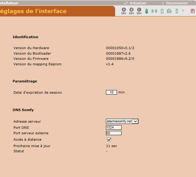

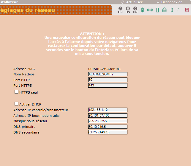

depuis plusieurs jours j'ai un message sur mon clavier LCD (clignotant + message) et sur alarmesomfy.net : défaut connexion serveur au niveau du transmetteur téléphonique (numéro 502575). Celui-ci apparaît en soirée presque chaque jour depuis une semaine. Sur mon smarthone et l'application "alarme somfy", j'ai un message Etat avec un rond rouge et le point d'exclamation. Dans 'Etat" j'ai le message en rouge "caméra non opérationnelle" alors que je n'ai pas de caméra. J'ai changé de box et de FAI le 20 octobre dernier (passage de bbox à Livebox 4 fibre). Je vous joins mes écrans de réglages réseau et interface. Merci d'avance.
Je vous joins

    Bonjour Pascal
    avez-vous réinitialisé votre module IP après le changement box ?
    De plus, il est préconisé de passer le dernier chiffre de l'adresse IP avec un nombre compris entre 201 et 240.
