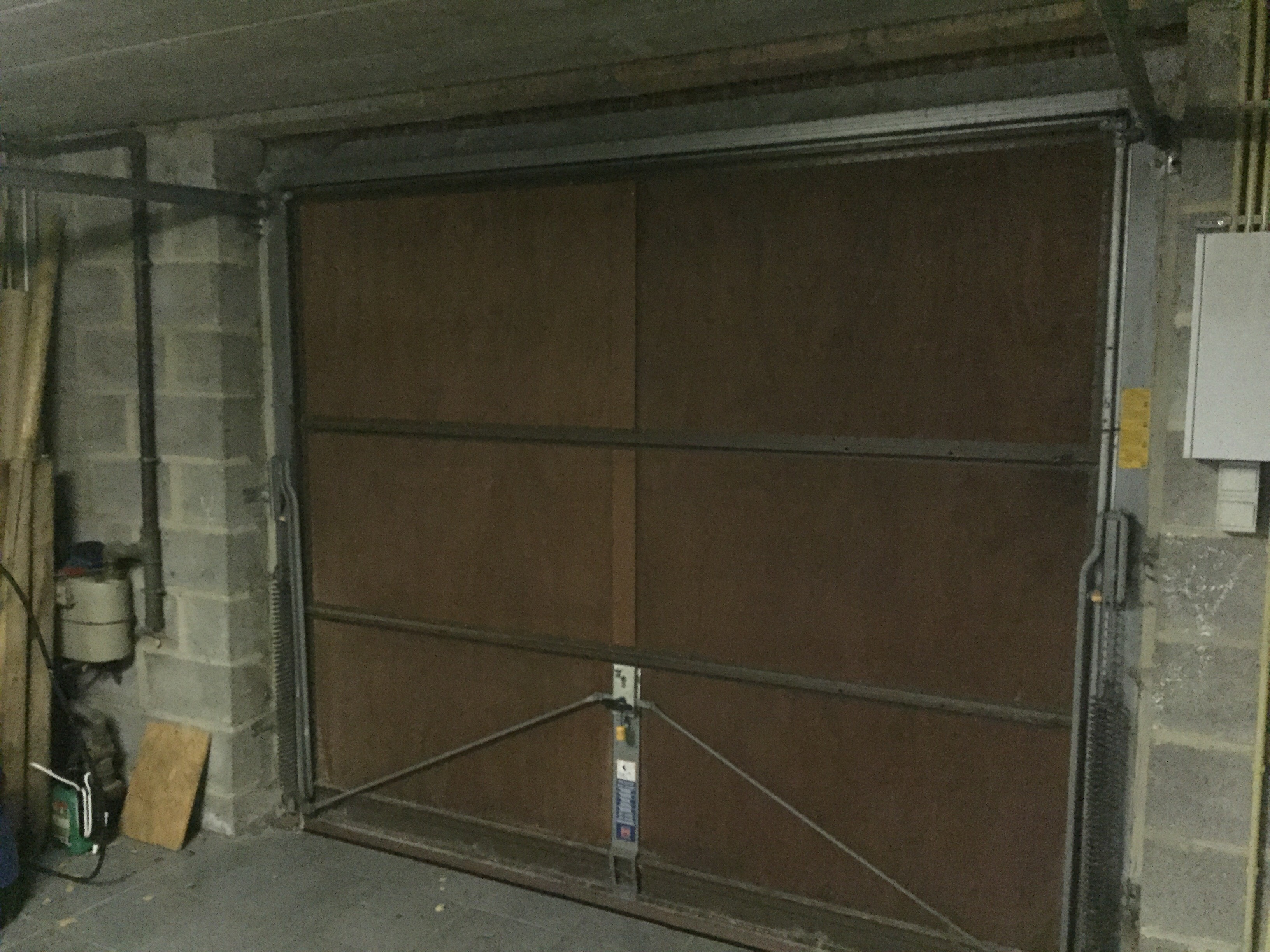

J'aimerais installer par moi-même un système pour ouvrir automatiquement une vieille porte de garage basculante débordante. D'après les informations techniques, je vois que les deux modèles cités ci-dessus sont compatibles.
Ma porte de garage date d'il y a quelques années et je ne suis pas sur que les systèmes soient compatibles. Pourriez-vous me le confirmer sur base des deux photos ci-jointes ? J'ai un doute avec la présence des ressorts.

    Sinon, j'avais exactement la même porte que la vôtre avec une motorisation à chaîne.
    Il faudra conserver les ressorts pour maintenir le parfait équilibre de la porte et supprimer ou condamner le système de verrouillage mécanique.
    Lorsque le moteur est en FdC basse, la porte est plaquée avec force et ne peut être forcé.
