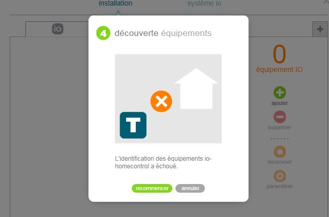

J' arrive dans la programmation jusqu'au point dans la photo jointe. J' ai des telecommande Somfy : my 51114731A Studio 1 variation io pure GX4416 . Comment emettre vers la box ?

    quand j' appui sur progr de mes telecommandes le somfy ne reconnait pas le signal.

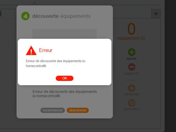

    Découverte sans télécommande également negative ( voir pièce jointe ).

    Bonjour Jonathan,
    Il semblerait que le moteur que vous essayez de rajouter à votre box Tahoma ne dispose pas de la même clé de sécurité IO que votre TaHoma, pourriez-vous m'indiquer le modèle de cette motorisation ? Et me dire si votre installation est équipée d'autres télécommandes IO, ainsi que leur modèle ?
