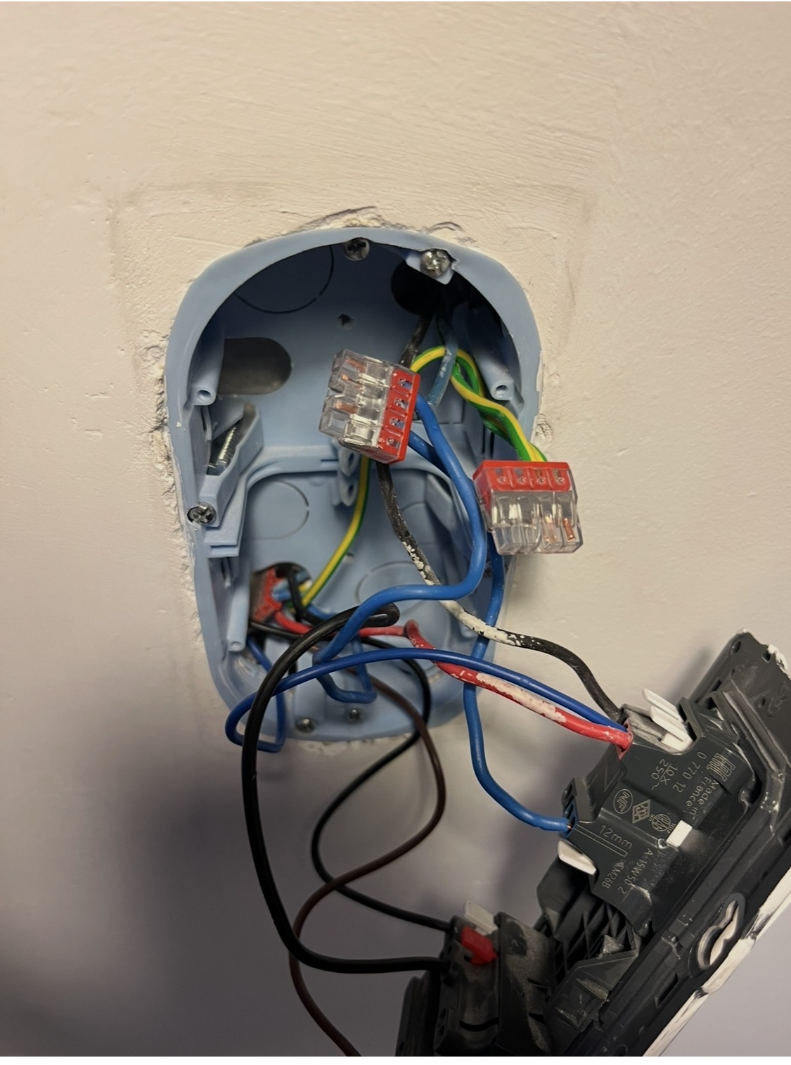

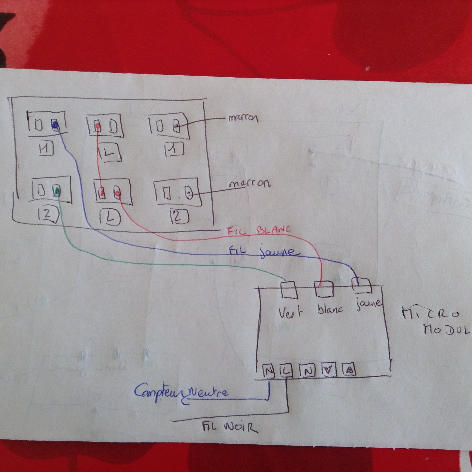

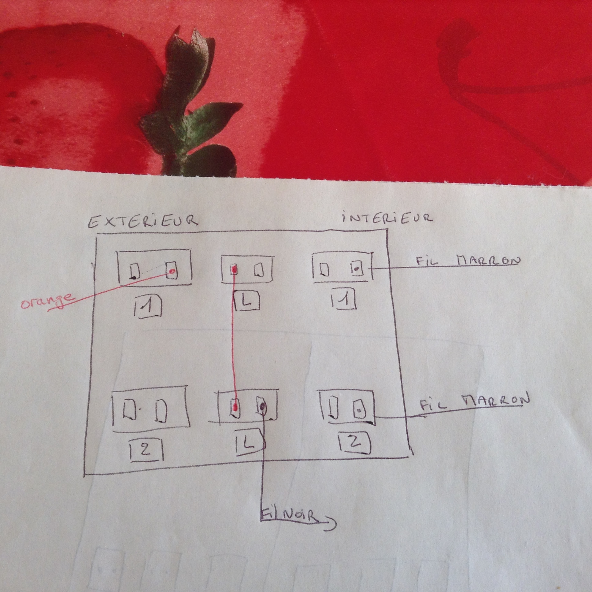

    J ai moi aussi un probleme pour le câblage de mon double interrupteur. D un côté va et vient pour l éclairage intérieur et de l autre côté interrupteur simple pour l éclairage.
    Ci joint le montage de mon interrupteur
    J ai fait le montage suivant schéma 2 après avoir été brancher un fil neutre au compteur.
    Il doit y avoir un mauvais branchement car ca ne fonctionne pas
    voyez vous l erreur ?
    Merci de vos reponses

    Bonjour Corinne,
    Je vous informe qu'il faudra respecter le schéma de câblage ci-dessous :

    Merci Thomas, votre croquis est super clair, cependant la lumière côté interrupteur ne fonctionne toujours pas.
    Par contre côté va et vient et non associé au module, c est toujours ok
    Vous voyez d ou peut venir le problème.
    Merci d avance

    Corinne,
    Êtes-vous sûre que la première photographie fournie correspond au schéma de câblage avant le branchement du Micro-Récepteur ?

    Oui je suis certaine du schéma d ailleurs je viens de refaire le branchement dans le module et ma lampe extérieure s allume.
    Avez vous une idée du problème?

    Bonjour Corinne,
    Je ne pense pas que ça change grand chose, mais pourriez-vous essayer en inversant les câbles Jaune et Blanc avec le Vert afin d'obtenir le câblage ci-dessous :

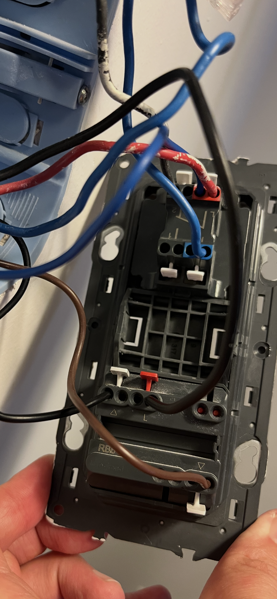

    Bonjour. J'ai essayé d'installer un micro-récepteur pour pouvoir piloter mon volet roulant via Tahoma mais sans succès...! Je suis en présence d'un double interrupteur : un bouton pour la lumière extérieure et un bouton pour le volet roulant. J'ai besoin de votre aide svp :) Je vous joint une photo du câblage avant tentative de connexion du micro-récepteur. En vous remerciant par avance pour votre aide et restant à votre disposition pour tout complément d'information. Cordialement.
