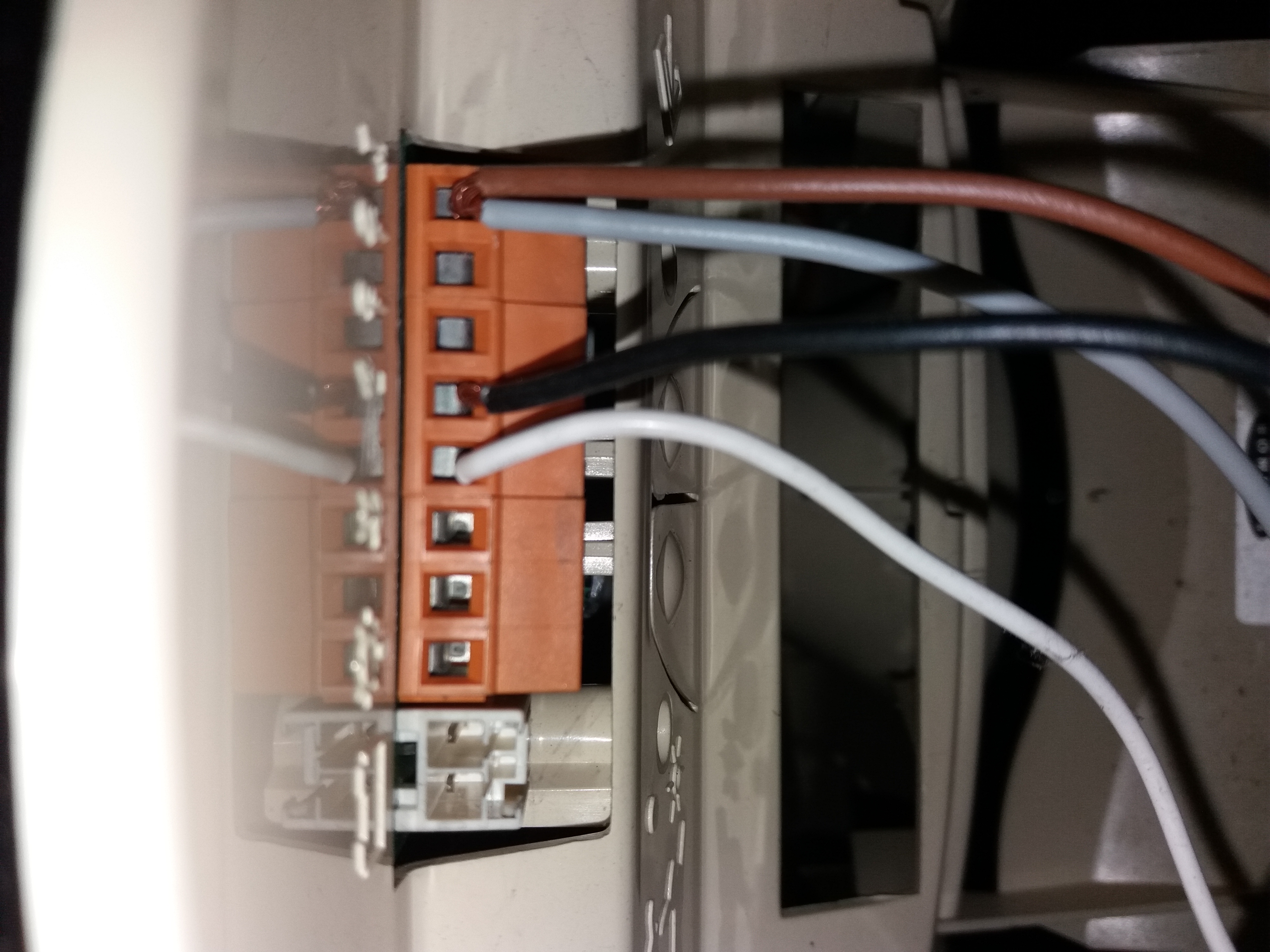

    Pouvez-vous nous montrer d'une manière claire par photo, le branchement du récepteur au 2 S5000.

    L'installateur a câblé tous les moteurs, cela fonctionnait très bien. Comme je l'ai précisé, j'ai pu connecter un moteur mais pas le deuxième.
    les photos n'apportent pas grand chose.
    Question: est-ce que la porte s'ouvre si vous shuntez les bornes du relais s'y rapportant ?
    Voici le branchement que j'avais sur mon S5000.
    Faites le même branchement sur le second canal.
    Question : si tout fonctionnait après que votre installateur l'ait branché, pourquoi cà ne fonctionne plus.
