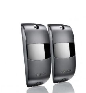

    qu'appelez vous les cellules ?

    Ah ok, non je n'y ai pas pensé, oui si une bestiolle est entrée dedans ça peut faire croire à la cellule qu'il y a quelqu'un est empêcher la fermeture (comment font ces bêtes pour arriver à ce glisser dans de si petits orifices). La nuit tombe je vais regarder, sinon demain. Merci.
    Bonsoir,
    Pour être certain que c'est les cellules, débranchez-les du boitier et actionner la TC pour ouv / ferm.
    Les bestioles, araignées, toiles, nids, etc....sont légions dans les cellules, et même dans les boitiers.
    Tenez-informé.
