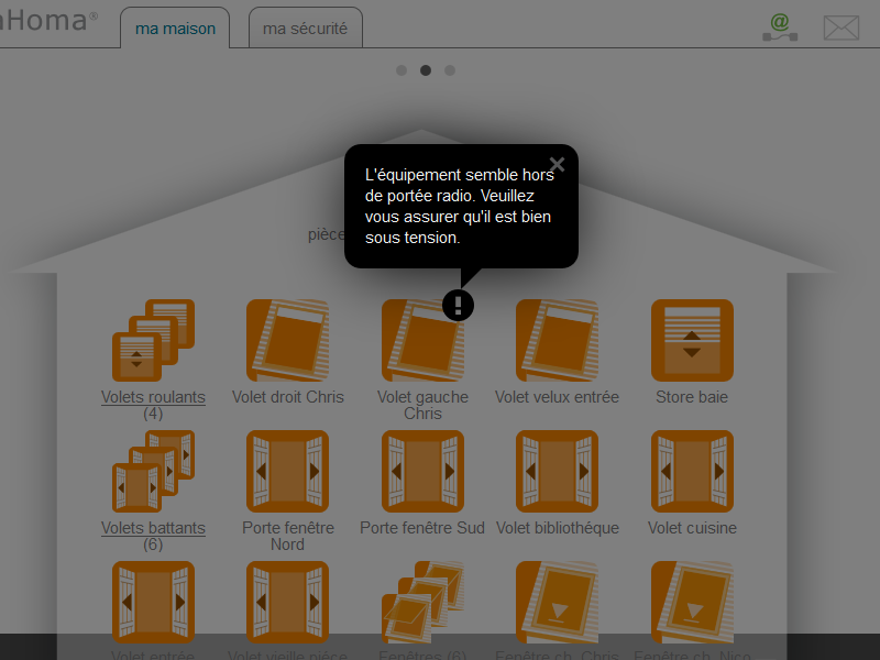

J'ai un curieux comportement depuis quelques temps. Quand je me connecte sur la Tahoma que ce soit avec le PC ou avec le smartphone, un de mes volets roulants velux est indiqué semblant être hors de portée radio. Cependant, celui-ci réagit sans problème avec la box à partir de l'application, que ce soit en ouverture ou fermeture soit directement ou soit avec scénario. Est-ce un bug de rafraichissement ?

    Alors faites un reset du Tahoma:
    Reset box Tahoma
    1 - débrancher électriquement la box (la sortir de son socle si c’est une Serenity)
    2 – appuyer sur RST (petit trou) à l’aide d’un trombone
    3 – Rebrancher tout en restant appuyé jusqu’à l’apparition du voyant rouge
    4 – attendez 5 minutes que tout se stabilise
    5 – remettez la box sur son socle Serenity le cas échéant.
    Attention, ne pas débrancher la box pendant la phase de réinitialisation.
    Ce « Reset » ne vous fait perdre aucune information.

    ce message est-il persistant ou s'en va t'il de temps en temps ?

    Persistant.

    Je fais la manipulation ce soir en rentrant.

    Effectivement, ça a marché. Il m'est arrivé de par le passé de faire des "resets" pour d'autre raisons mais là je n'y avais pas du tout pensé.
    Merci.
