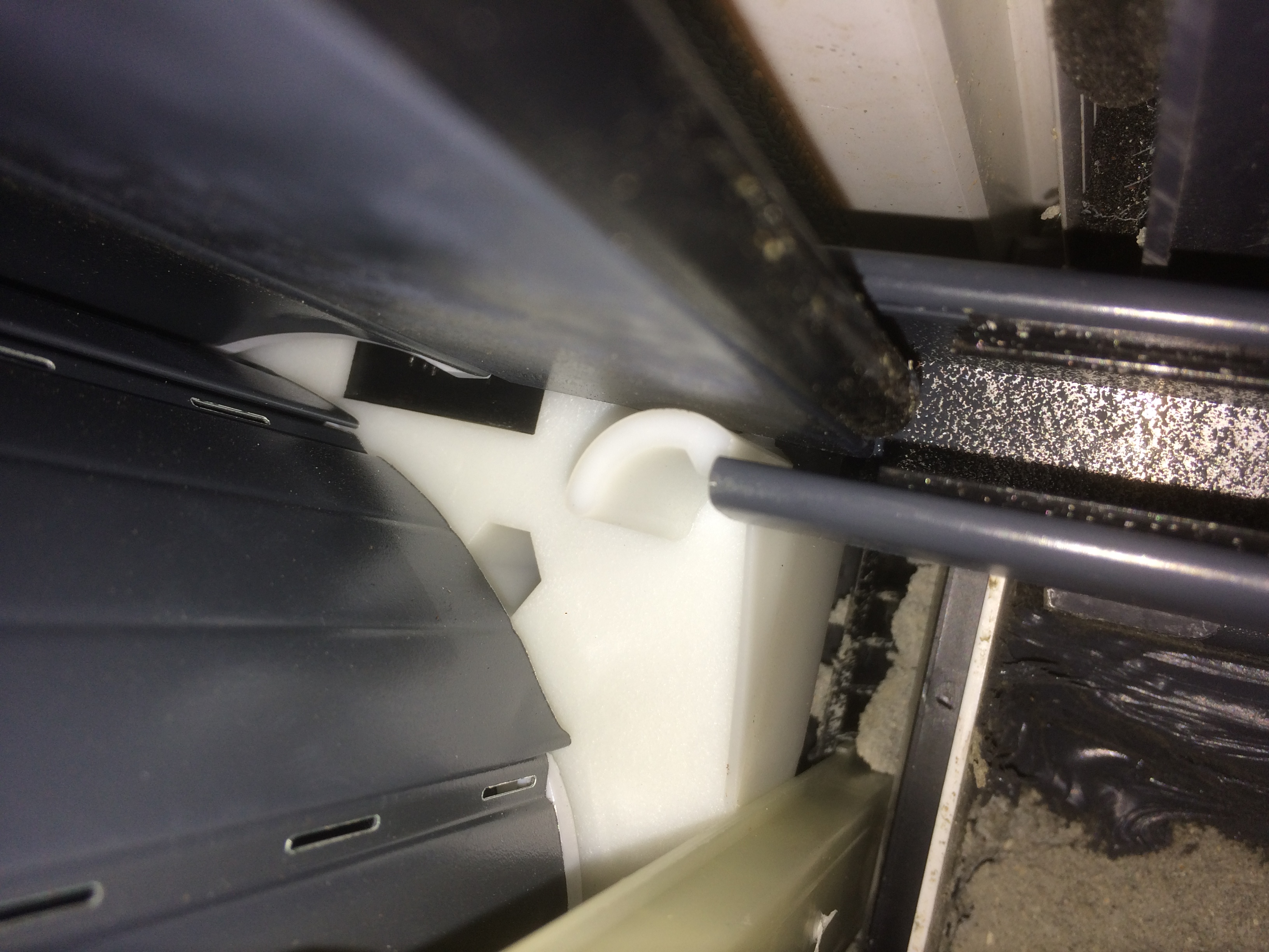

    J'ai démonté la sous face, en faite les butées sur le dernier tablier se bloque dans la coulisse. Et donc quand j'essai de descendre le volet. Il se déroule dans le coffre tunelle
    Vous pourriez faire une photo ?
    Donc, tablier trop court....????
    Si la lame finale entre sous coffre, evidemment, le tablier ne peut plus descebdre.
    Faites une photo avec le tablier entré sous coffre.

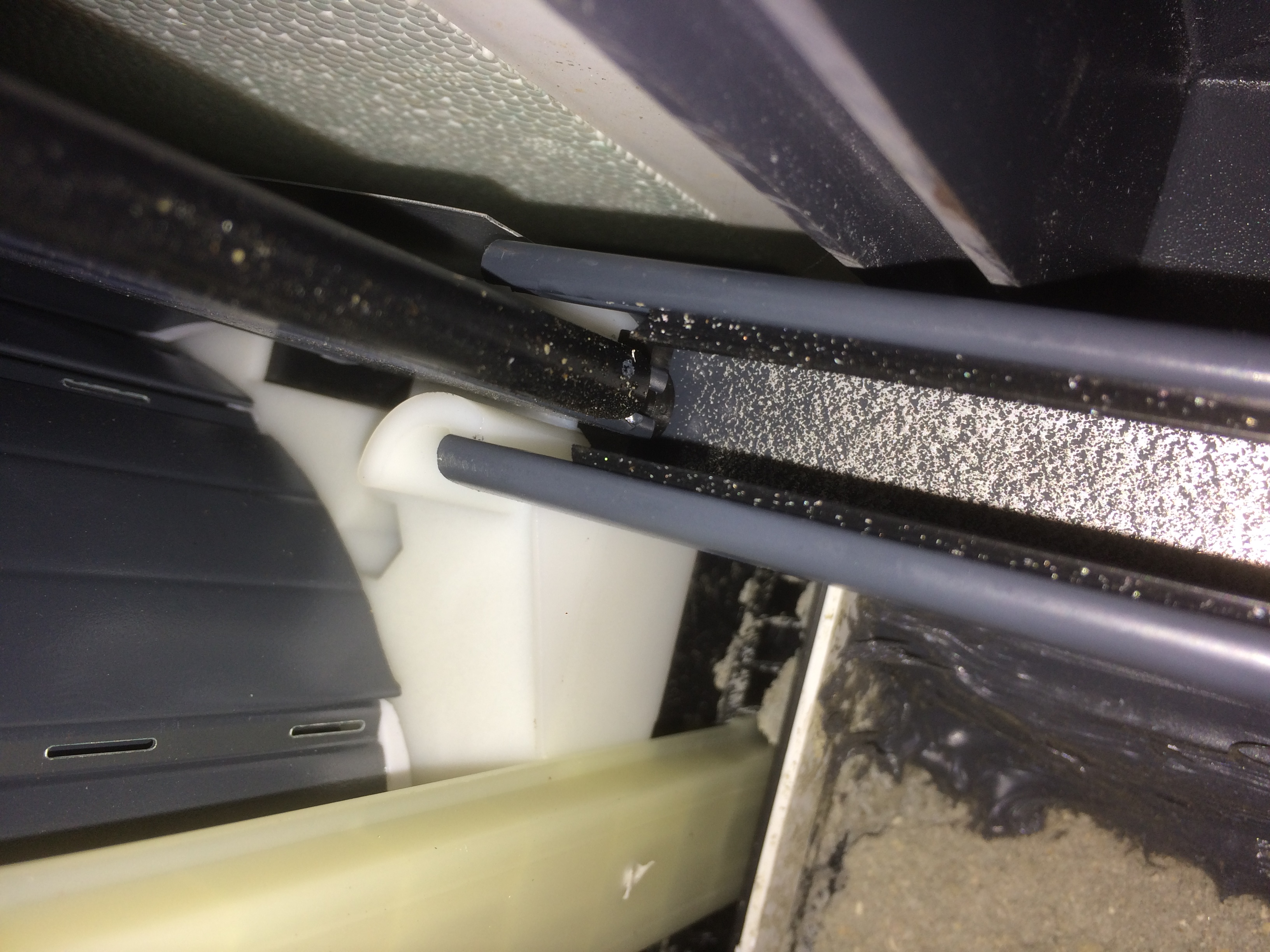

    Le tablier resté bloqué dans la tulipe.
    Selon moi, le tablier monte bien trop haut, ce qui l'empêche de s'engager correctement dans les coulisses.
    Faites revenir l'installateur pour procéder aux réglages.
    C'est toujours possible de modifier les FdC en fonction de la hauteur du tablier.

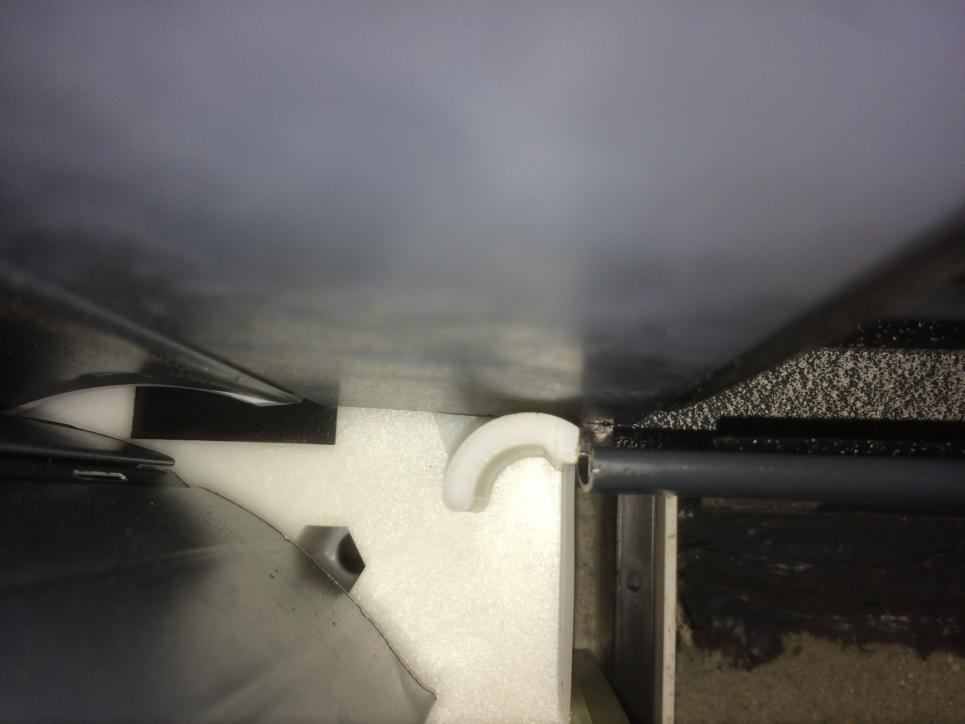

    Bon merci le vendeur de leroy merlin.
    Il suffit de mettre de butées et plus de soucis
    C'est qu'on dit depuis le début...!
    Le tablier ne va s'arrêter par miracle.
    FdC auto, veut dire...arrêts auto sur résistance.

    Voila les butées sur la dernière lame du tablier
    Ben voilà....
    Toute chose simple s'énonce clairement.
    Vous allez pouvoir passer l'info à l'auto-entrepreneur !
    Ceci dit dès le départ le tech Somfy avait raison !
