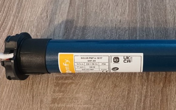

Je ne parviens pas à trouver la procédure pour régler les position de fins de course pour un moteur SOMFY SOLUS P&P io 10/17 VVF 2M.
Bien que ce moteur soit prévu pour trouver lui même automatiquement ces fins de course, je ne perviant pas à lui faire apprendre ces fins de course.
j'ai tenter de suivre les procédure des OXIMO ou RS100 mais cela ne fonctionne pas (normal).
Merci de votre aide pour m'indiquer la marche à suivre claire est précise pour ce type de moteur.

    Merci beaucoup cette procédure m'a aidé à comprendre qu'il n'y a pas de réglage de fin de course sur ce type de moteur.
    j'avais peur de faire forcer le moteur sur les butée, mais en fait il est muni d'un capteur de couple, lui indiquant de stopper son mouvement (dans un sens comme dans l'autre).
    C'est bien comme ça qu'il fonctionne ?

    Oui, arrêts sur couple.

    Je suis dans le même cas et comment avez vous fait pour définir les fins de courses ? Vous avez la procédure ? Merci
