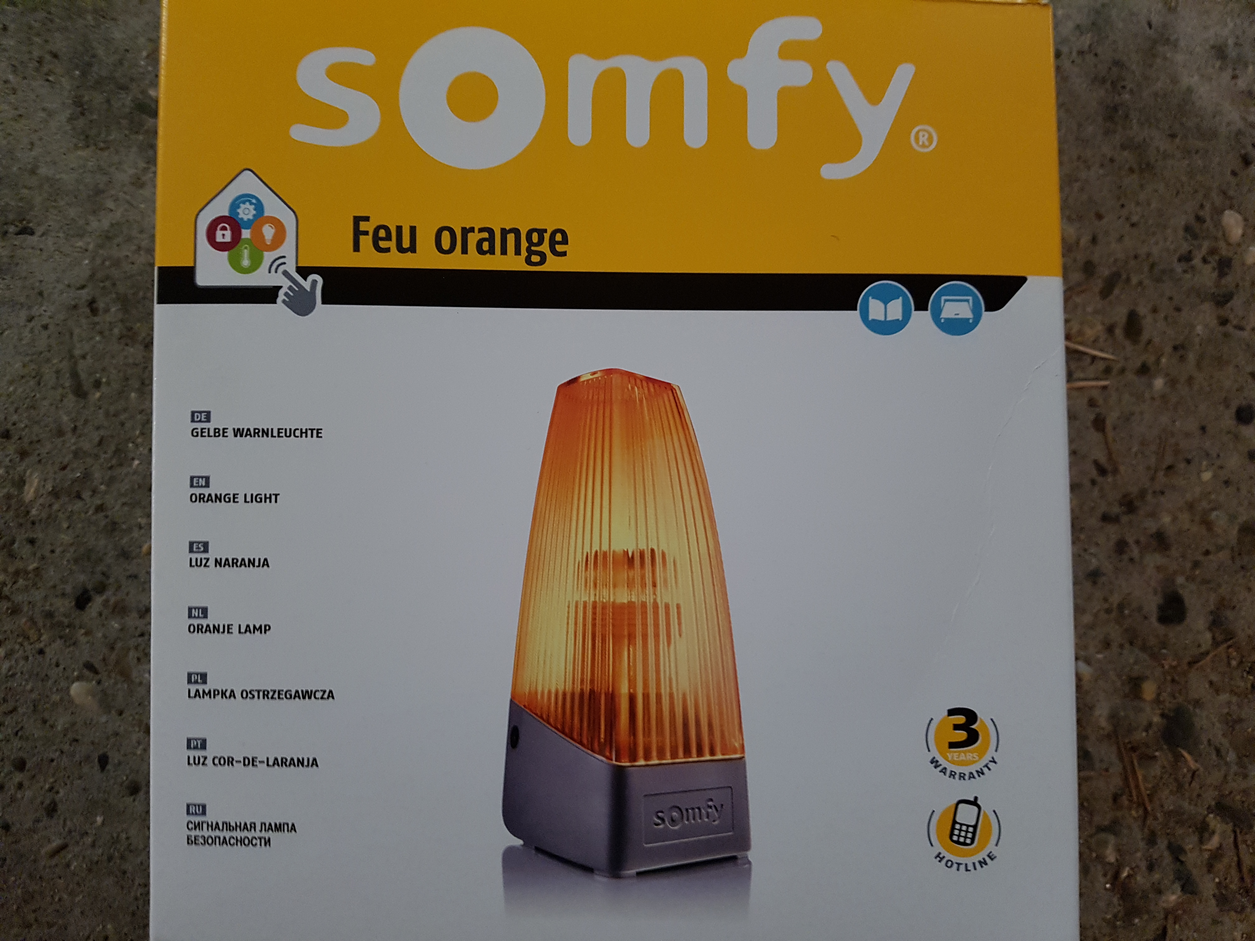

j 'ai acheté une lampe orange clignotante pour mon garage mais je n'arrive pas a la raccorder au système.
les bornes libres sont en 220 et les 3 autres sont avec des fiches spéciales introuvables (ni sur votre site ni dans le commerce)?????
du coup j 'ai besoin d'aide

    quel est la référence du feu orange que vous avez acheté ?

    bonjour
    j'ai acheté une lampe orange sur le site "somfy accessoire porte de garage"
    je vous joint une photo des prises arrières de mon système
    merci de votre réactivitée
    Rien de plus que ce qu'on connaît ! Il n'y a pas de "place" pour un flash !
    J'hésite Jean-Luc....?
    Il semblerait (conditionnel) que la prise avec icone lampe soit prévue pour le flash.
    D'ailleurs la broche du flash correspond à la prise sur le Keasy !
    Il faut faire fonctionner le moteur tout en mesurant à l'aide d'un testeur la tension sur les 2 contacts de la broche lampe.
    Commencez par de l'aternatif 230v, si rien, continuez avec du DC 24v.
    Tenez-nous informé.
