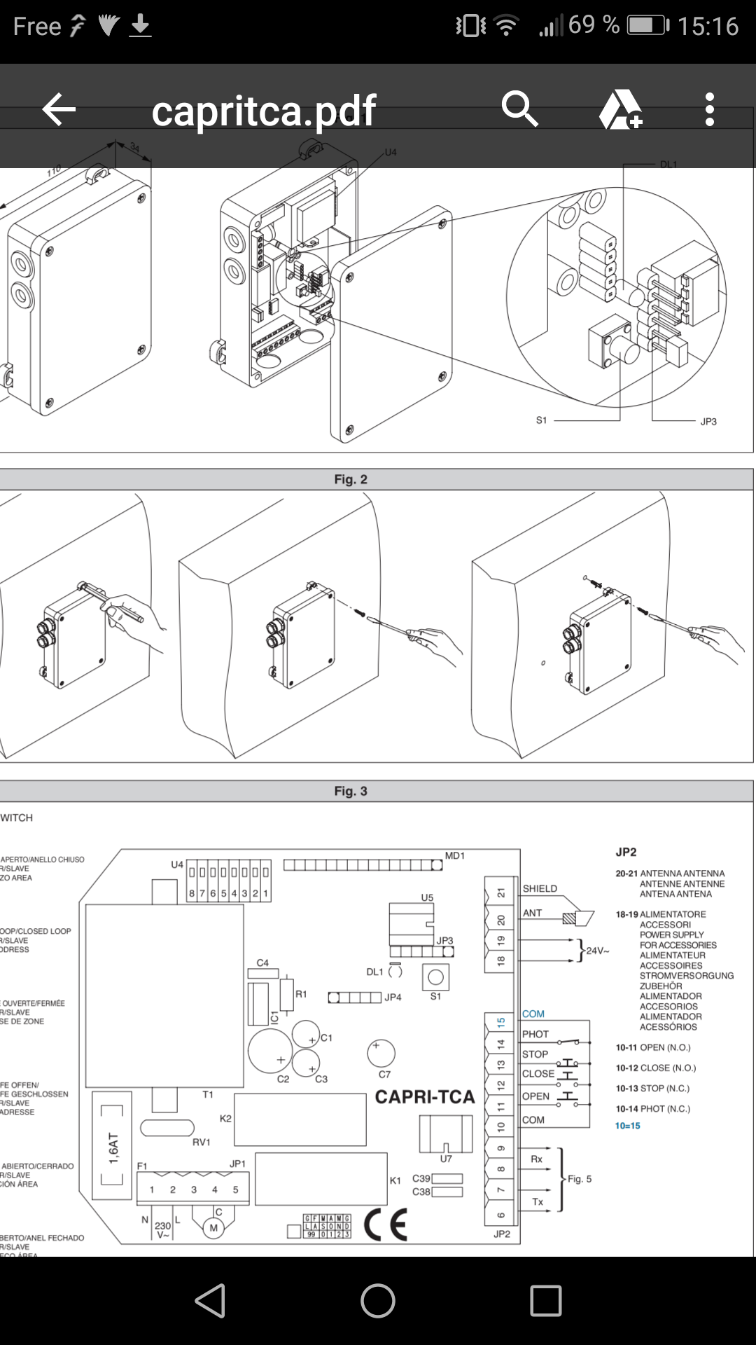

J'ai un volet roulant BFT sans fil commandé par une centrale BFT Capri (photo en PJ).
Je voudrais connecter ce volet à une centrale Tahoma, je pense que c'est possible avec récepteur RTS somfy 2400556 ou 1841022.
Pouvez vous me le confirmer et me dire où brancher sur ma centrale Capri BFT ( je pense que je devrais utiliser en plus une alim 24v externe pour alimenter le récepteur Somfy RTS).

    Bonjour Yannick,
    Le récepteur centralis RTS (intérieur) sera plus adapté a votre installation actuel.
    voici le schema de raccordement :
    - a sur descente/close
    - b sur monté/open
    - c neutre/ (-)
    - d phase/ (+)
    - e neutre/ (-)
    - f  terre

    Pour suivre mon post et essayer de vous aider à me répondre, voici un photo du schéma de ma centrale BFT Capri.
    Merci encore pour vos lumières les Yellowstone

    Merci Antoine Si pour votre réponse!!
    Le récepteur centralis RTS Indoor c'est bien la réf: 5055305A c'est bien cela??
    Merci encore!!
    Antoine S.
    Antoine S.
    Antoine S.
    2
    1140 / 2000
    Bonjour Yannick,
    Oui je vous confirme c'est bien cette référence
