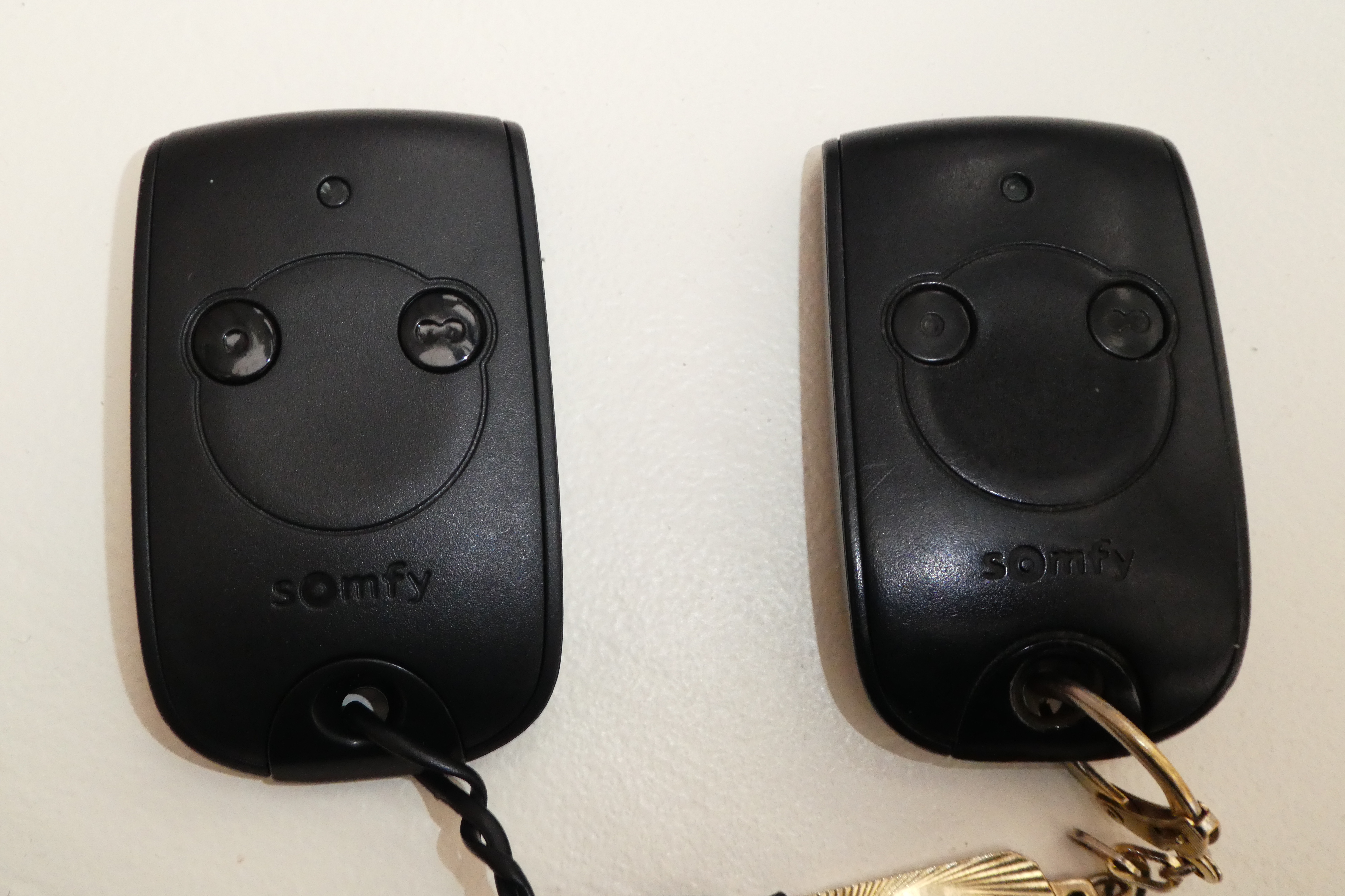

    Merci pour vos explications. Je vous envois la photo des TC; à gauche la nouvelle, à droite l'ancienne qui fonctionne pour les 2 moteurs. Elle semble identique mais peut être pas la technologie est différente. J'ai pu programmer la nouvelle pour le portail. Je ne souhaite pas intervenir plus; Mes tentatives de programmation se sont traduites par un dérèglement du fonctionnement de la porte garage. J'ai pu corriger cela mais j'irai pas plus loin. je pense que la nouvelle TC n'est pas adaptée au LS8900. heureusement j'ai une vielle 4 canaux RTR qui ouvre le LS 8900 mais pas le portail ! Merci encore

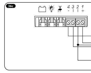

    Pouvez-vous me dire si un branchement est fait sur les bornes 1.2.3.4 en fichier.

    Je viens de trouver le boitier (SX 519) coincé entre le moteur et le plafond. Du moteur les plots 1-3-4 sont branchés et partent vers ce boitier. Pour programmer une TC , il est indiqué sur les fiches d'appuyer sur Prog 1 ou 2. le boitier récepteur étant fermé, faut il l'ouvrir ? Devant partir quelques jours je reprendrai contact après.

    Oui, il faudra ouvrir ce boitier et faire une photo du branchement afin de voir quel canal est utilisé.
