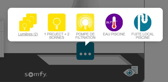

    Avec le module RTS vous ne saurez pas si la lumière est éteinte ou allumée ! Que ce soit en scénario ou en manuel.
    Pour connaitre l'état d'un éclairage il vous faut le module Z-wave On/On.
    Il vous faut la clef Z-wave;
    Voir en capture lampe allumée et éteinte.
