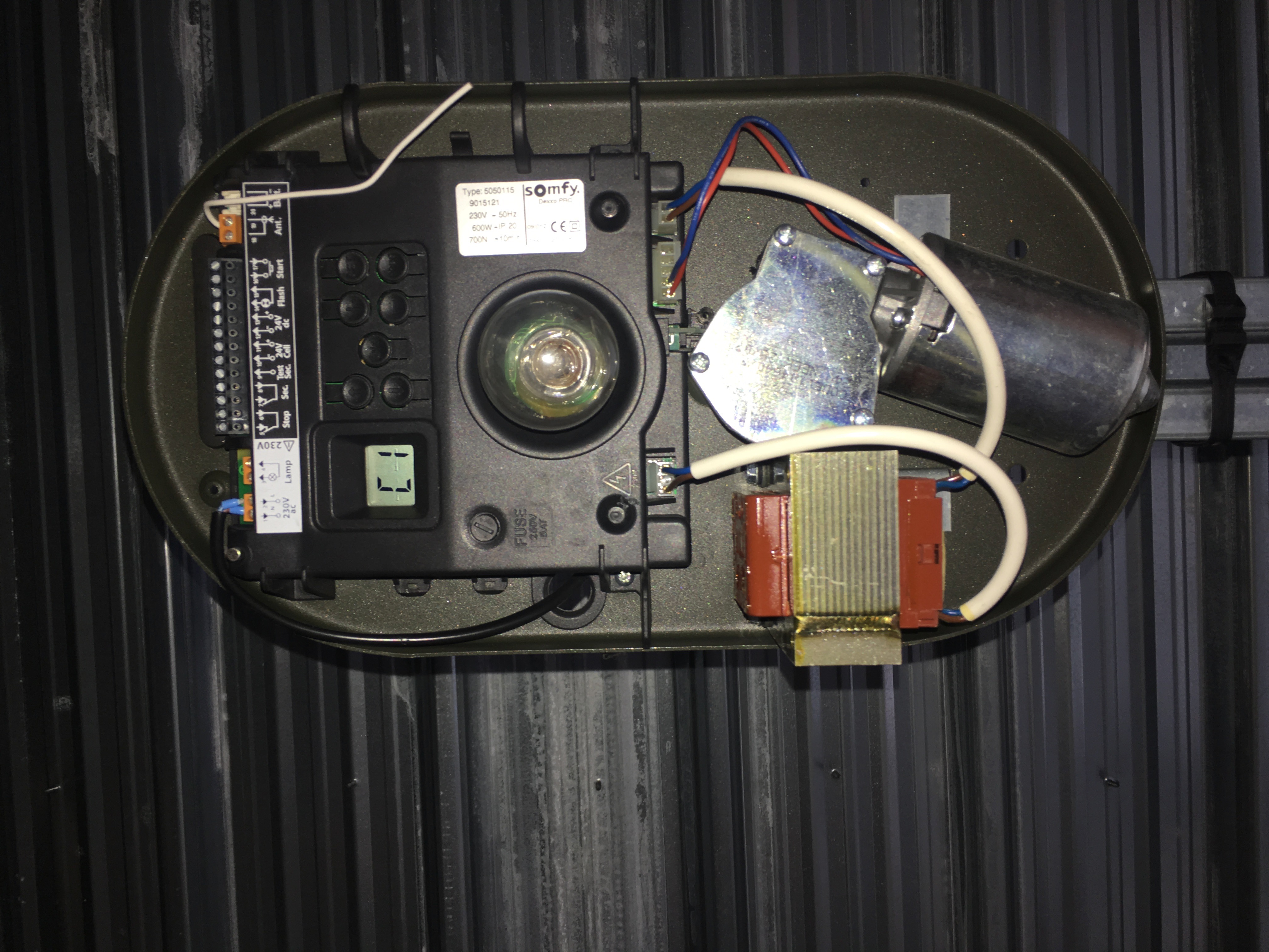

    Je ne sais pas, comment on fait la différence ?
    Voilà en photo ce que j'ai...
    Il n'y a pas de photo. Mais peu importe c'est écrit sur l'étiquette ou votre documentation.

    Je viens de mettre à jour, je suis allé un peu vite désolé :)
    Je ne vois pas de précision IO ou RTS... Mais si j'ai bien compris, IO est une version plus sécurisée que la version RTS. Je pense que j'ai une RTS dans ce cas car il n'y a pas de fonctions "particulières"
